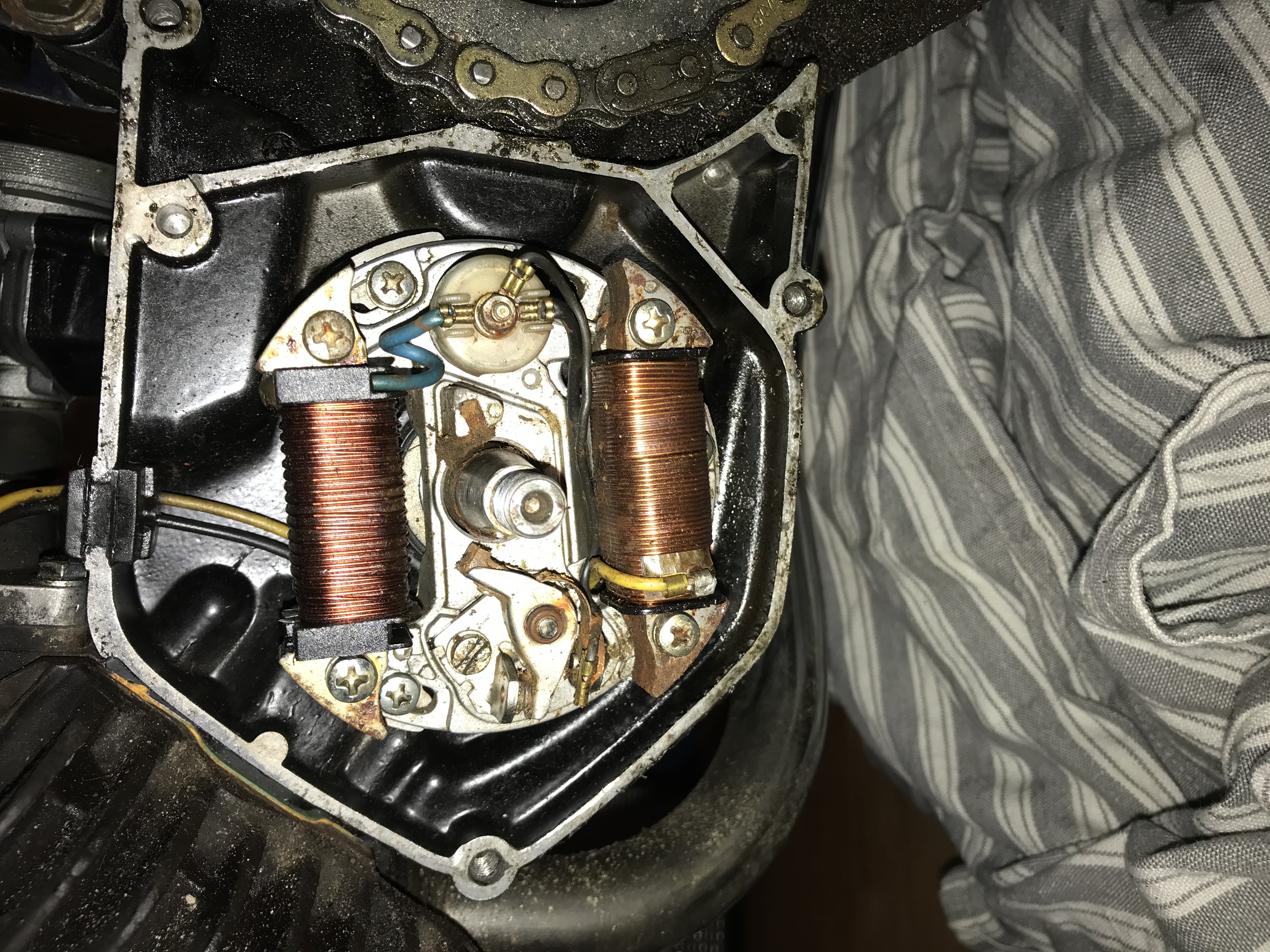

download/file.php?mode=view&id=5972
download/file.php?mode=view&id=5971
De ontsteking is wel echt aangetast valt dit nog te redden? Zo ja hoe?
En wat voor ontsteking is dit nou eigenlijk precies?
Berichten: 3954
Berichtdoor fons716 » 11 nov 2019 17:39
Dat is het eerste type ontsteking met contactpuntjes.
Contactpuntjes even open duwen en dan een stukje fijn schuurpapier dubbel vouwen en er tussen doen,puntjes dicht laten gaan dan het schuurpapier er tussen uit trekken....dit een paar keer herhalen tot de contacten goed schoon zijn...schuurstof even tussen puntjes weg blazen en testen of hij wil vonken.
Als het vliegwiel erop zit even kijken of de puntjes 0,4 mm open gaan als je het vliegwiel rond draait.

Als ik het vliegwiel draai gaan de contactpuntjes niet eens open. Is dit misschien toch omdat het met de hand te langzaam gaat
Berichten: 3954
Berichtdoor fons716 » 12 nov 2019 18:49
Nee het fiber nokje raakt dan de nok-verhoging in het vliegwiel niet meer, fiber nok slijt en daarom moet je contactpunten regelmatig opnieuw afstellen.
Achter het fiber nokje hoort iets vet te zitten wat het slijten vermindert, viltje op de grondplaat moet je nat maken met motor olie.

Boutje van de contactpunten iets los draaien en met een platte schroevendraaier in de inkeping de punten iets verstellen zodat het fiber nokje dichter bij het hart van het vliegwiel komt.
Als je het boutje van de punten te los draait schiet het contact puntje weer terug door de spanning van de veer.
Anders even op YouTube op contact punten afstellen zoeken en een paar filmpjes bekijken, voorontsteking komt later pas.
