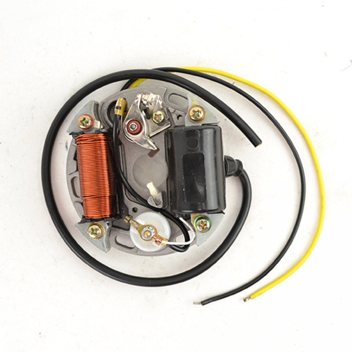

Ik meet uit mijn bobine wel stroom, maar ik moet wel een paar keer kicken voor dat hij de twaalf volt bereikt.
Bij de bougiekap blijft hij wel maar hangen op 6 volt
Berichten: 3884
Berichtdoor fons716 » 14 nov 2019 16:13
Je moet het lampje op de zwarte draad uit het blok aansluiten, dan kicken of vliegwiel met de hand linksom draaien...lampje moet dan gaan branden.
Niet aan de bougie kabel gaan meten want dat is minimaal 5000 volt als de ontsteking werkt.
Hoever gaan de contactpuntjes open?
Sep
Berichten: 171
Berichtdoor Sep » 14 nov 2019 16:25
Op die plek gaat het lampje van 12 volt ook maar maar moeilijk aan. Hoe ver ze open gaan zal ik moeten meten maar ze gaan wel ver open in ieder geval
Berichten: 3884
Berichtdoor fons716 » 14 nov 2019 18:04
Ver open betekent vaak geen vonk, dus afstellen op 0,4 mm
Sep
Berichten: 171
Berichtdoor Sep » 14 nov 2019 22:01
Er zijn nu vonken te zien bij de contactpuntjes is dit een goed teken?
Sep
Berichten: 171
Berichtdoor Sep » 14 nov 2019 22:17
Vonken zijn trouwens heel klein. Hij geeft nu wel bij de zwarte draad uit het blok veel meer volt aan, maar nog steeds geen vonk :(
Berichten: 3884
Berichtdoor fons716 » 15 nov 2019 09:37
Nee want dan branden de contactpunten in....contacten dienen mooi vlak te zijn.
De condensator is dan kapot, als je deze gaat vervangen kun je de oude eruit tikken, maar de nieuwe moet je voorzichtig erin persen...dus niet erin tikken wat dan is hij weer kapot.

Je kunt het op meerde manieren doen, afhankelijk welke spullen je in de schuur hebt, wel iets olie of vet gebruiken zodat het beter glijdt en minder kracht op komt.
Ik leg de grondplaat onder een grote kolomboormachine en gebruik een dop uit de doppendoos en pers zo de condensator in de grondplaat.
Met een bankschroef en een dop uit de doppendoos gaat het ook, is wel iets lastiger om de condensator en dop recht te houden.
Moertje van de condensator zet ik maar net vast icm loctite, als het draadeind is mee draait is hij als kapot intern.
PS de condensators van tegenwoordig zijn niet meer van de kwaliteit van vroeger is mijn ervaring, die van effe vertrouw ik voor geen meter, ook zijn er die te dik zijn en dan druk je ze kapot...gat in de grondplaat uit schuren met een dremel.

Maar als ik het dus goed begrijp, zou die wel een vonk moeten geven bij de bougie met een kapotte condensator, alleen is dat heel slecht voor je contact punten.
Berichten: 3884
Berichtdoor fons716 » 27 nov 2019 11:50
De condensator reduceert dus het inbranden van de contactpunten en heeft dus een grote invloed op de stabiliteit van de ontsteking, met een kapotte condensator kan de bougie soms vonken maar in de meeste gevallen doet hij het niet.

Die pas er zo in en moet ook werken, nadeel is Dat de bobine behoorlijk warm wordt achter het vliegwiel.
Heb wel twijvels bij die imitatie ontstekingen over de kwaliteit.
