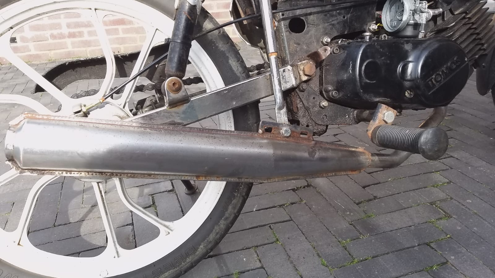

Hallo allen, heb onlangs een Tomos Flexer aangeschaft. Deze tomos had een andere uitlaat eronder en de originele had ik erbij gekocht. Nu wil ik de uitlaat die eronder zit vervangen voor de originele en deze verkopen. Ik weet alleen niet hoe de uitlaat heet die eronder zit. De verkoper dacht een mammoet maar die kan ik nergens vinden op het internet.
Berichten: 9694
Berichtdoor shadowranger » 07 mei 2020 21:37
Je bedoelt waarschijnlijk Homoet. Maar maak eens een foto en post die hier, dan kunnen we kijken welke uitlaat je hebt.
Dit is hem

Berichtdoor Denn » 09 mei 2020 15:46
Dat is in ieder geval geen Homoet uitlaat.
Ik heb geen idee welk merk wel, hij heeft het meeste weg que opbouw van een Speedy.

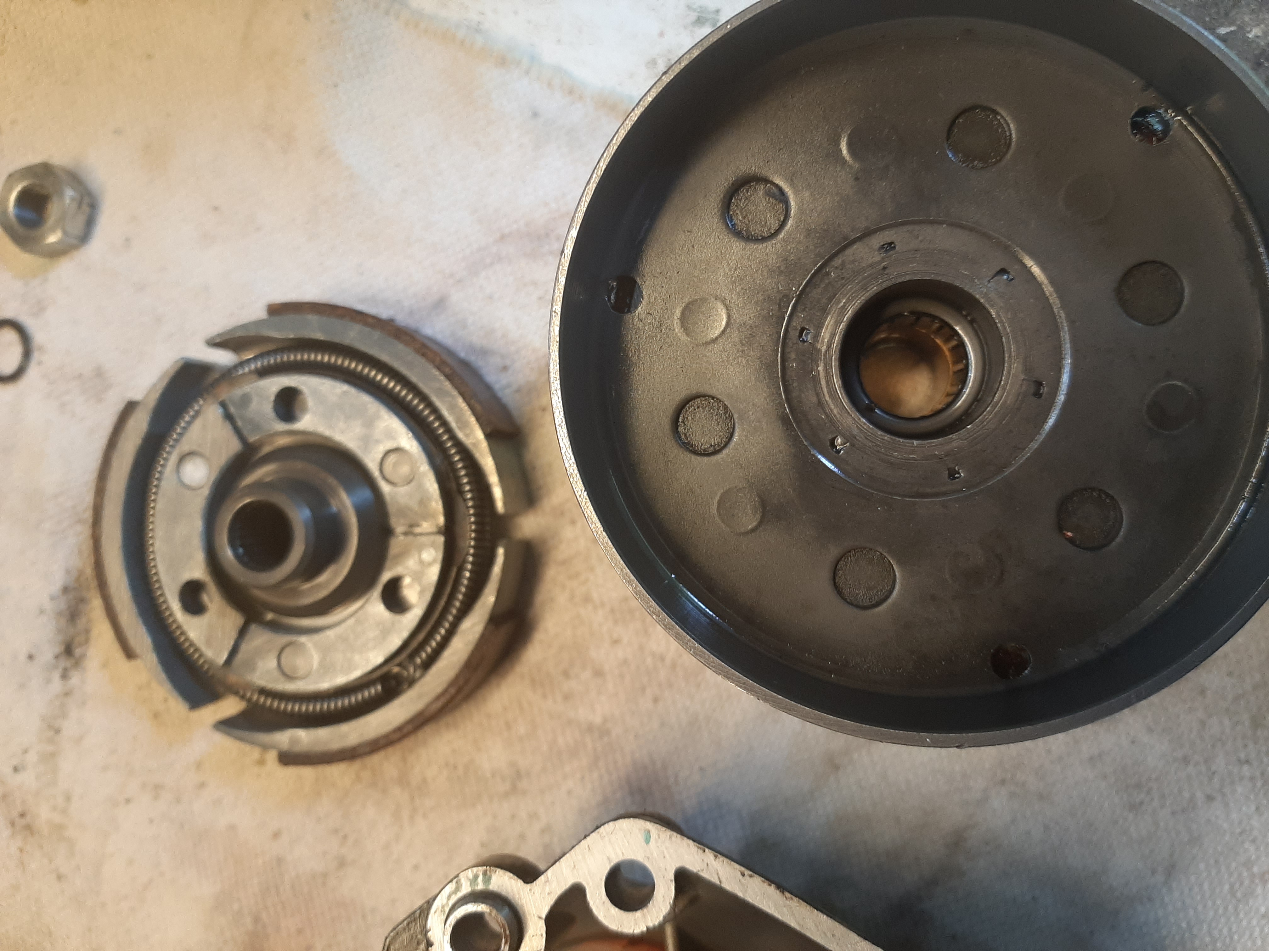

Yep, ik heb het blok uit elkaar gehaald.
Alle foto's heb ik in een Imgur bestand gezet (zie https://m.imgur.com/a/FLJfxt8)
Naar mijn weten ziet alles er goed uit, alleen schaaft de koppeling tegen de tandwieltjes.
Ook viel het me op dat de veer gebroken leek
Berichtdoor ief » 10 mei 2020 12:59
Proma cp (citypower)
Erg leuk uitlaatje voor 50cc.

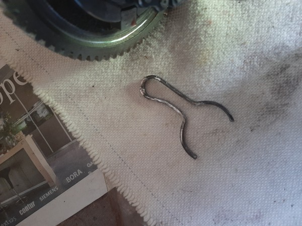

Dat is dus de kickstartremveer of omegaveer. Die is krom, niet gebroken. Daarom draait je kickstart mee omdat deze niet losgekoppeld wordt. Vervangen is het advies.
Zo ziet eruit als ie goed is:

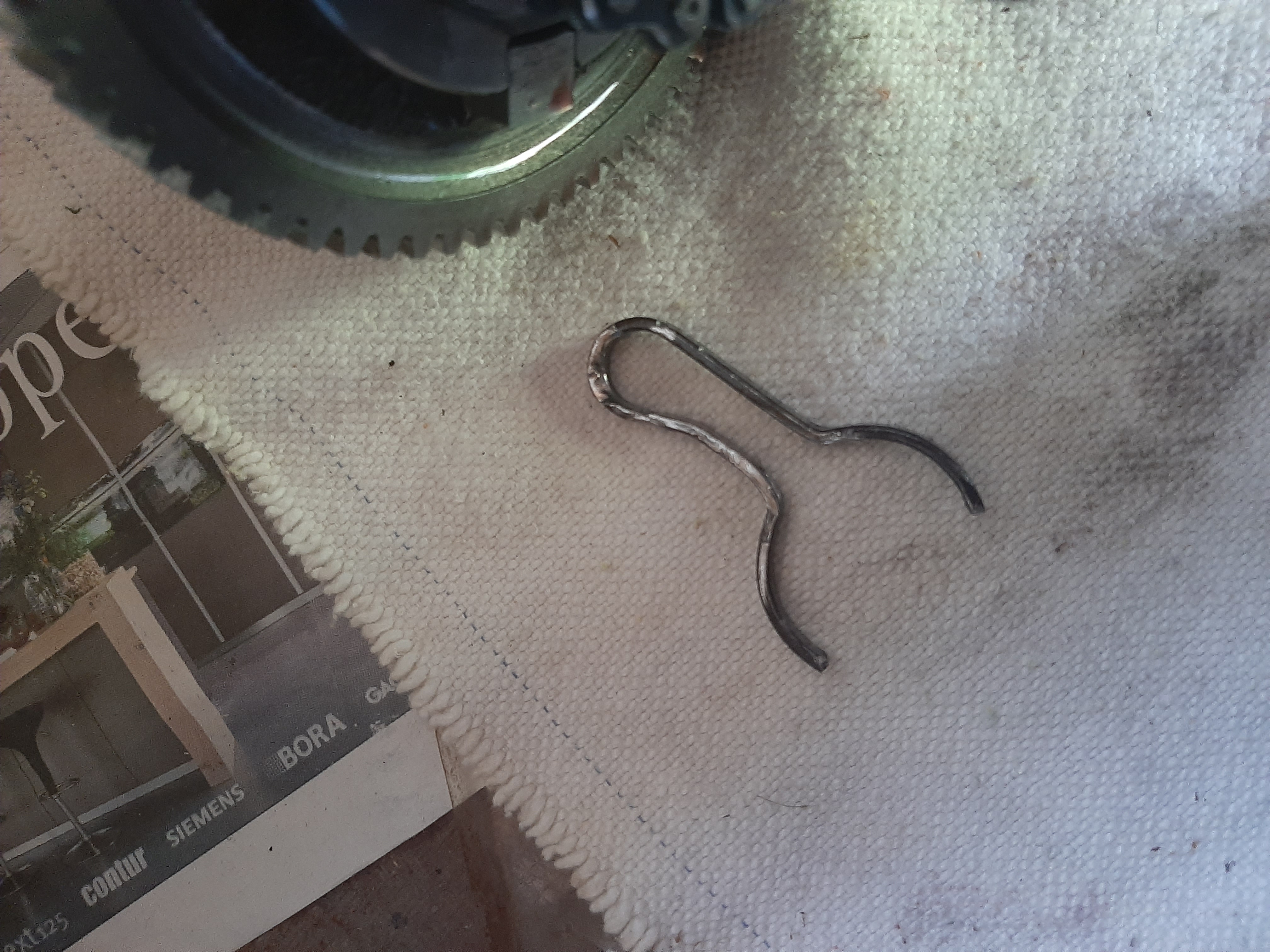

Thanks, ik ga deze uiteindelijk ook vervangen. Zie jij overigens gekke dingen? Hieronder nog een foto ter illustratie.
