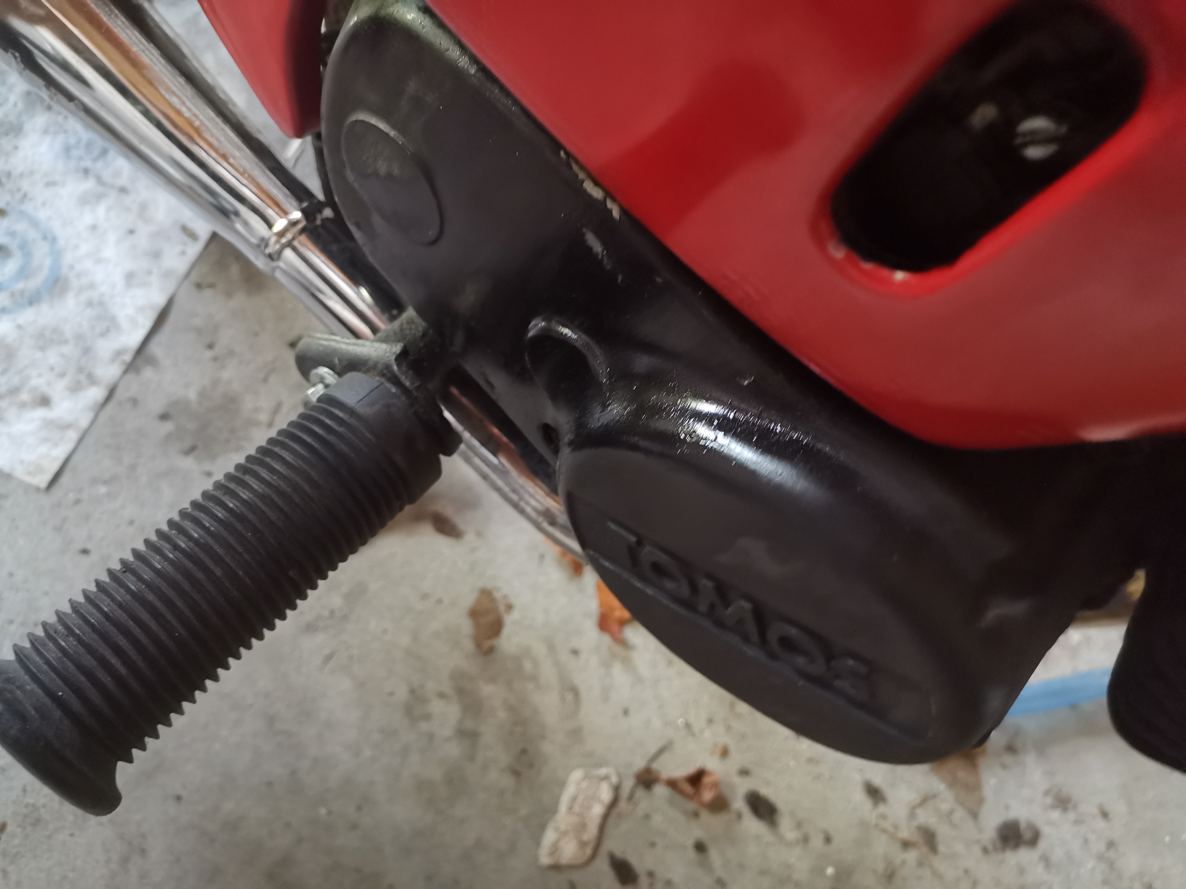

Berichtdoor trion » 27 jun 2020 14:27
Heb foto's gemaakt van de sproeiers volgens mij zijn het geen ori sproeiers want zie geen logo.
Carburateur ga ik nog helemaal checken maar heb nu onverwachts iets te doen dus word toch morgen. Had nu mijn benzine kraan dicht de hele dag en nacht er lag geen plasje wel was Carterkap nat dus het druppelt heel langzaam.
Bougie nogsteeds niet goed volgens mij maar dit is de originele die al in de tomos zat. Dus deze zou dan gelijk zijn met een imi 53, dus toch maar imi 49 proberen en hopen dat die goed is want heb geen imi 50.

Berichten: 9686
Berichtdoor shadowranger » 27 jun 2020 18:03
Komt dat lekken niet van de kraan zelf (aansluiting op de tank?
Berichten: 3921
Berichtdoor fons716 » 27 jun 2020 20:01
Dan moet het via de slang naar achteren lopen want de kraan zit verder naar voren, geen idee als hij op de bok staat of de benzine slang afloopt.
Berichten: 9686
Berichtdoor shadowranger » 27 jun 2020 21:50
Ik bedoel dat de schroefaansluiting van de kraan op de tank wat lekt. Of dat t via de slang verder loopt weet ik niet, dat kun je zelf het beste onderzoeken. Maak alles goed droog en schoon en kijk na een nachtje de volgende dag waar het allemaal nat is.
trion
Berichten: 57
Locatie: Nederland, Lexmond
Berichtdoor trion » 28 jun 2020 18:21
De benzine ligt alleen onder mijn carburateur niet onder de kraan.
Ik heb net mijn hele carburateur uitelkaar gehaalt en schoongemaakt. Daarna ook mijn luchtfilter open geschroefd en het element wat daar inzat is helemaal kapot. Heb een nieuwe besteld moet nu eerst daar op wachten.

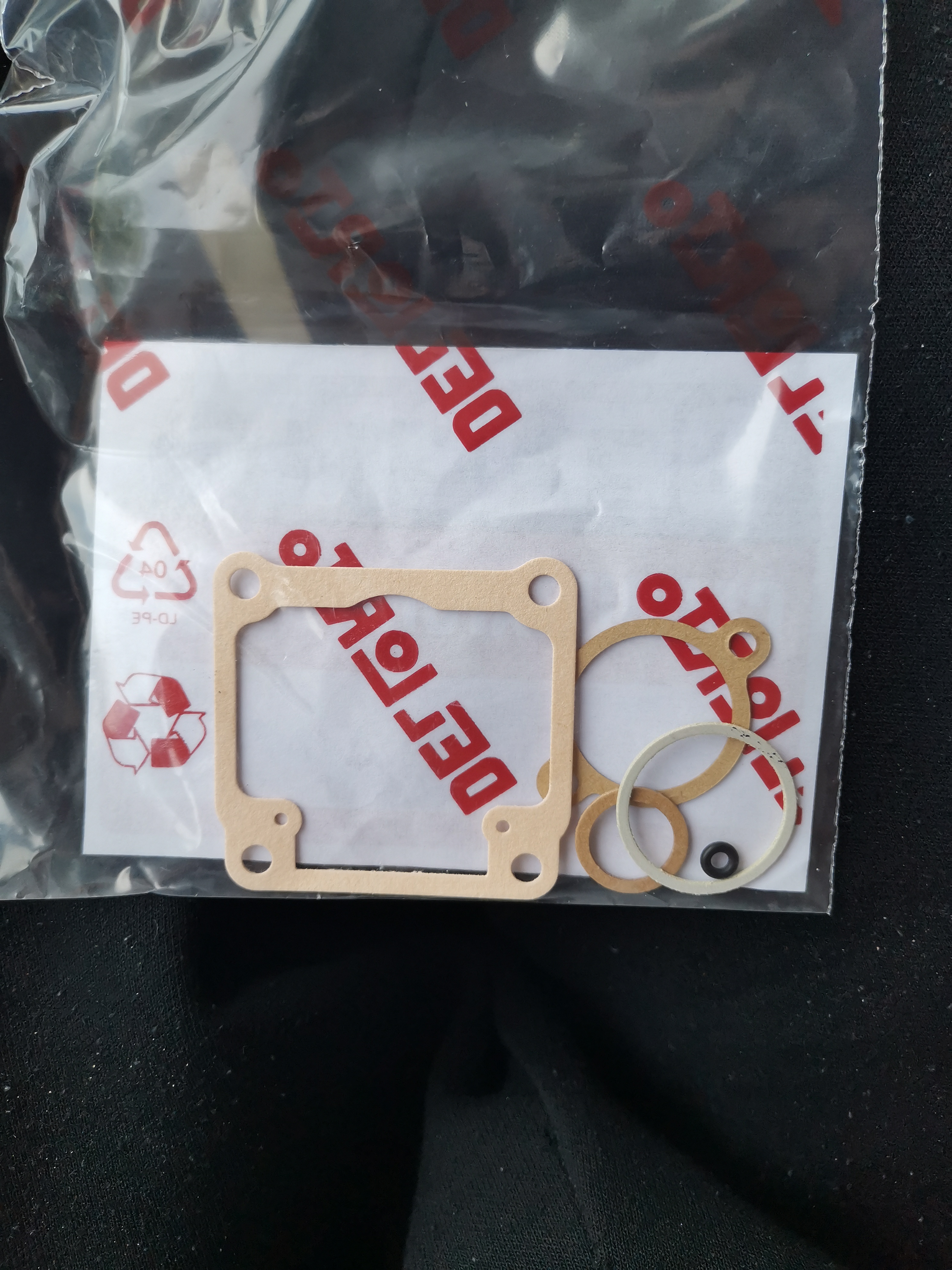

Berichtdoor trion » 03 jul 2020 20:03
Ik heb een carburateur pakkingset besteld maar snap der niks van waar moeten die pakkingen?

Berichten: 9686
Berichtdoor shadowranger » 04 jul 2020 10:12
Voor welke carburateur heb je besteld? Dit is niet voor een SHA Dellortho.
