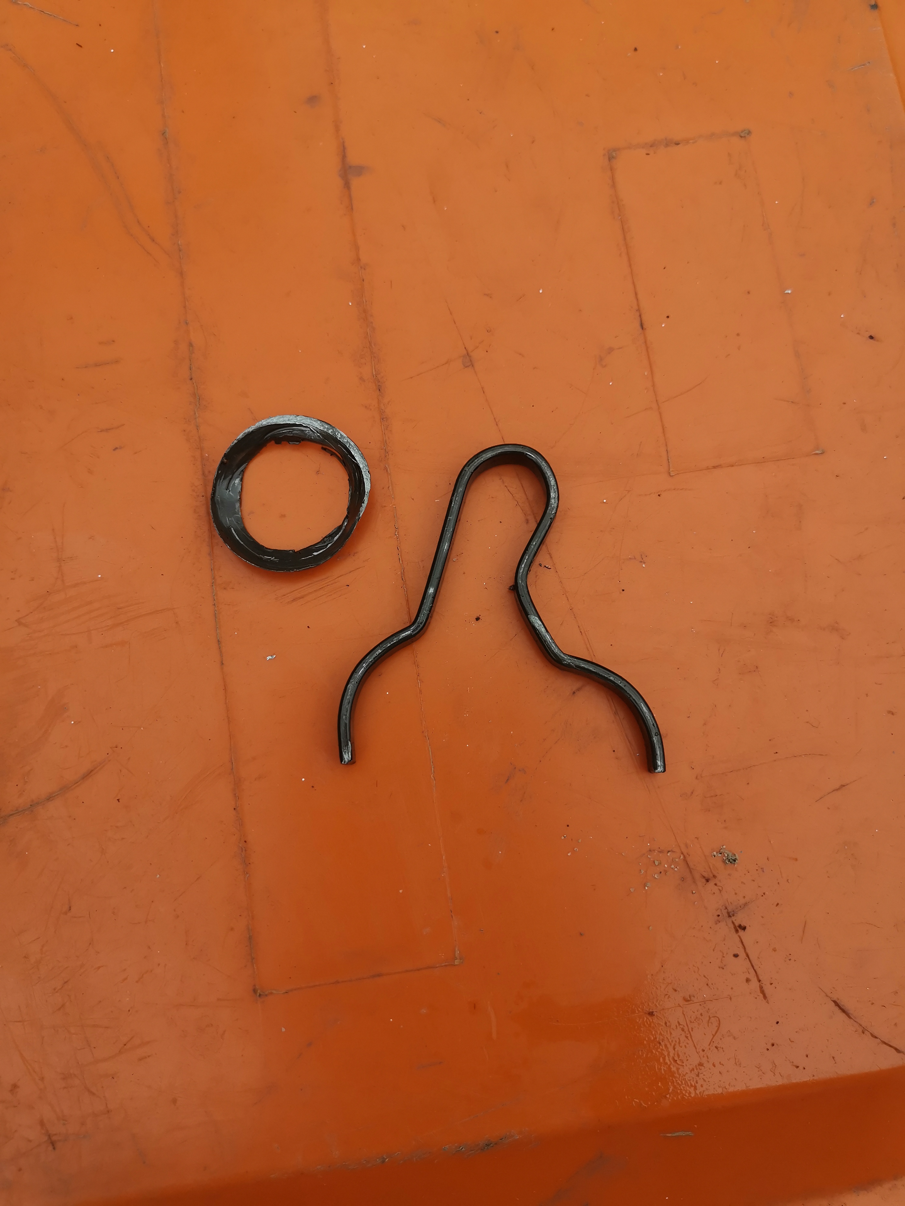

Is dat nummer 2 in de link

Ja inderdaad nummer 2 kan dat de reden zijn dat de as niet terug schiet

Ik denk dat bij jou een verkeerde maat ring is gebruikt, is lastig te zien op jou foto maar ik denk dat die ring die bij jouw kapot is nr 9 of 10 is.

Die ring zat om ne kickstart as toen ik de kickstart eruit haalden ook zaten er geen borgclips ofzo.
En dit kwam los rechts op de afbeelding

Nu ik goed kijk zie ik vgm ook heen vraagteken veer meer

Die ring die kapot is hoorde daar niet te zitten.
Opvul ring Kickstart as Tomos 0.5mm
€ 1,85
Opvul ring ring Kickstart as Tomos 0.5mm Deze ring wordt op het uiteinde van de kickstart as in het motorblok gemonteerd....komt dus tegen de koppelingsdeksel

De ring die jij nodig hebt nummer 2 heeft de volgende afmeting
Dikte: 2.0mm
Buitendiameter: 23.5mm
Binnendiameter: 16mm
https://www.tomoshop.nl/kies-tomos-mode ... mring.html

Tegen de seegerring op de kickstart as komen nummer 9 en 10 , afhankelijk hoeveel speling je hebt.
https://www.tomoshop.nl/kies-tomos-mode ... -shim.html
