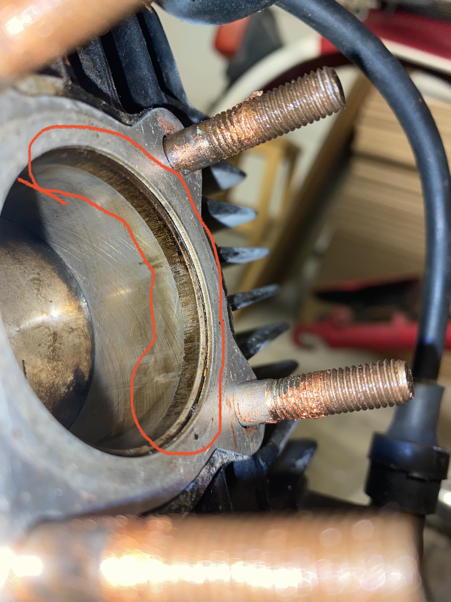

Berichtdoor Sep » 10 jan 2021 20:23
Ik kwam deze manier tegen en er werd gezegd dat deze ook erg nauwkeurig is. Helaas was er bij niks gebeurd..
Hier ben ik ook achter gekomen, lijkt me dat dit verbranding is die daar niet hoort te zitten?
Berichtdoor ief » 10 jan 2021 22:26
Als je soldeer net aangetikt word (en het op de juiste plaats zat) dan weet je de squish toch. Of je maakt je soldeer ff dikker door paar keer dubbel te vouwen.
Verbrande randje is het gebied tot waar je zuigerveren komen, geheel normaal.
Oh, en je deck hight is het stukje wat er boven je zuiger zit in de cilinder als je zuiger op het hoogste punt staat. (gemeten aan de cilinderwand)
