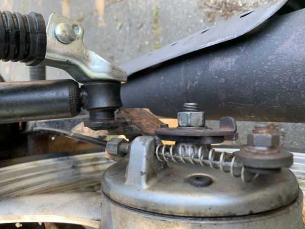

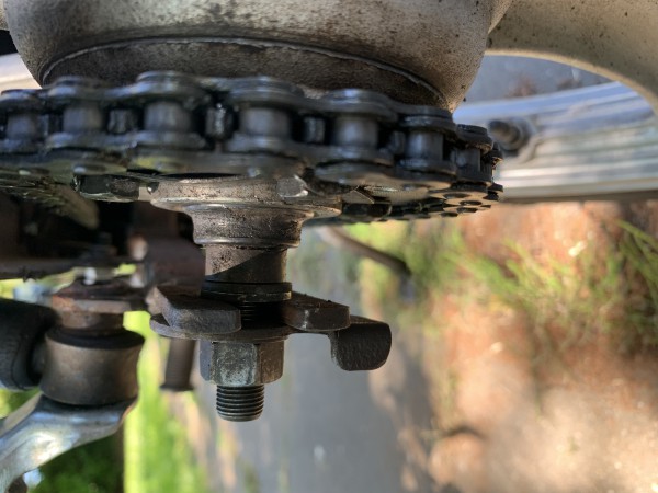

Beste iedereen,
Ik heb een paar maanden geleden een tomos luxe snor uit 2011 gekocht. En ik heb het idee dat mijn wiel niet recht staat want als ik er met 2 mensen opzit dan raakt mijn achterspatbord net niet het wiel. En het is alleen aan de linker kant want bij de rechter kant heb ik nog heel veel ruimte. En ik zat te kijken hij heeft ook 2 busjes bij het tand wiel. Hoort dat?
Dus mijn vraag is eigenlijk of iemand weet waarom mijn achterspatbord zo dicht op mijn wiel zit als ik er met twee man op zit

Achterbrug lijkt me dan krom. Dan staat het wiel naar links of rechts of je frame is getordeerd.
Misschien een brutale vraag maar met 2 man erop, is dat samen met de brommer niet zwaarder dan 150 kilo?

nee hij is dan niet zwaarder dan 150 kilo maar ik heb ook nog twee best dikke ringengtjes tussen mijn tandwiel en de busjes
Berichten: 3954
Berichtdoor fons716 » 13 jun 2021 15:45
Bij het tandwiel hoort 1 bus, aan de andere kant helemaal geen ring of bus.
