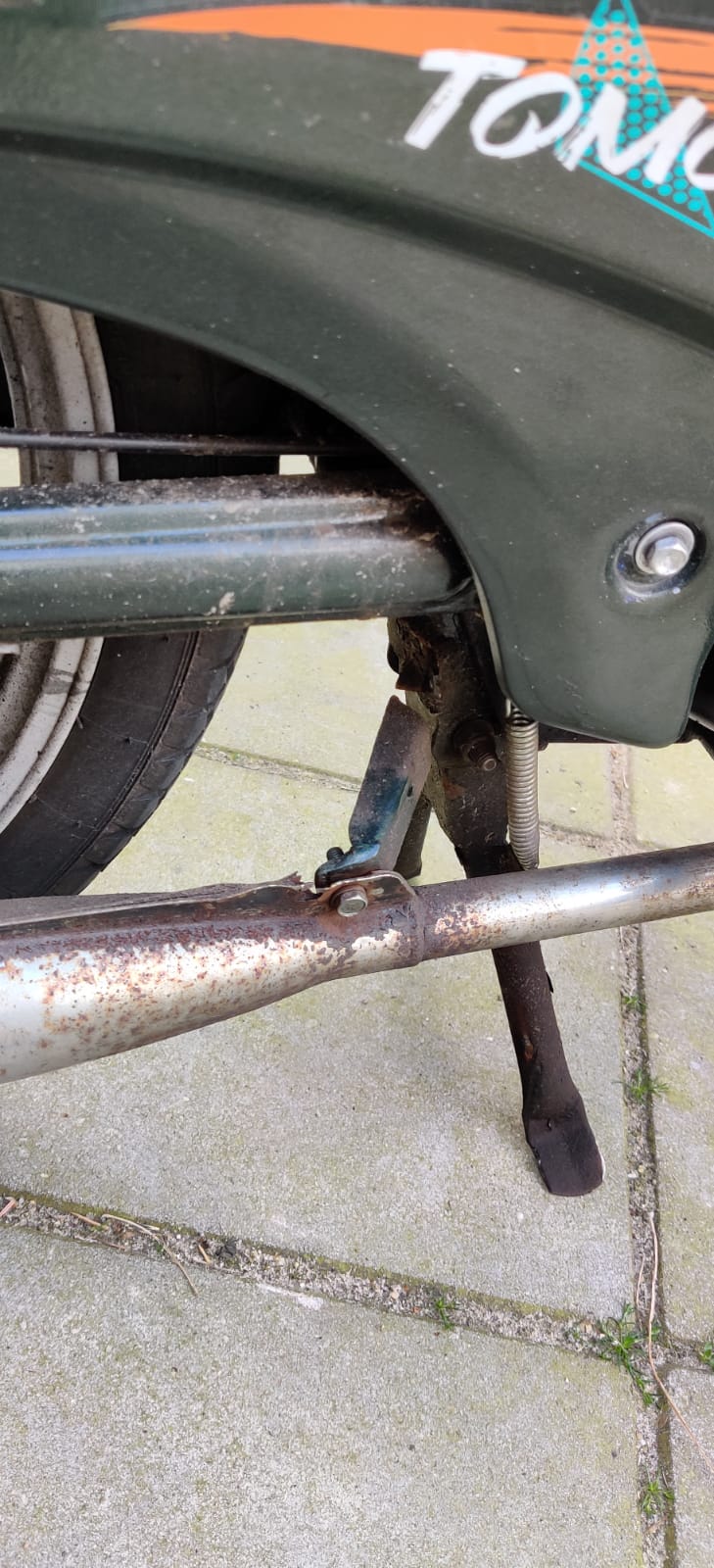

Uitlaat kun je niet aan een tiewrap hangen.
Als de uitlaat nu bij de steun iets verkeert hangt lekt je uitlaatpakking al, flens van de bocht moet vlak tegen de cilinder blijven....ook zonder de 2 moeren die de bocht-flens tegen de cilinder houden
Uitlaat mag bij de steun niet kunnen bewegen anders breken de tapeindjes in de cilinder af....dus een nieuwe steun eraan lassen en zorgen dat de uitlaat NIET onder spanning komt te staan.
@roelvk
Dan moet toch ergens de uitlaat niet helemaal dicht zijn, moet je kunnen voelen met je hand er langs.
Je schrijft dat de uitlaatsteun onlangs is afgebroken, dan hangtie alleen nog aan de cilinder, grote kans dat daar nu de lekkage zit.
Beide heren bedankt, oke ik zal het even gewoon naar de garage laten gaan dan aangezien ik zelf +2 linkerhanden heb en geen las apparaat in de buurt heb.
Is lassen de enige oplossing?
Even afbeelding ter illustratie, nu tijdelijk hangt hij dus recht d.m.v. tyrep.
Hoelang kan je met zoiets rondrijden? wat zijn mogelijke oplossingsen buiten lassen indien deze er zijn?

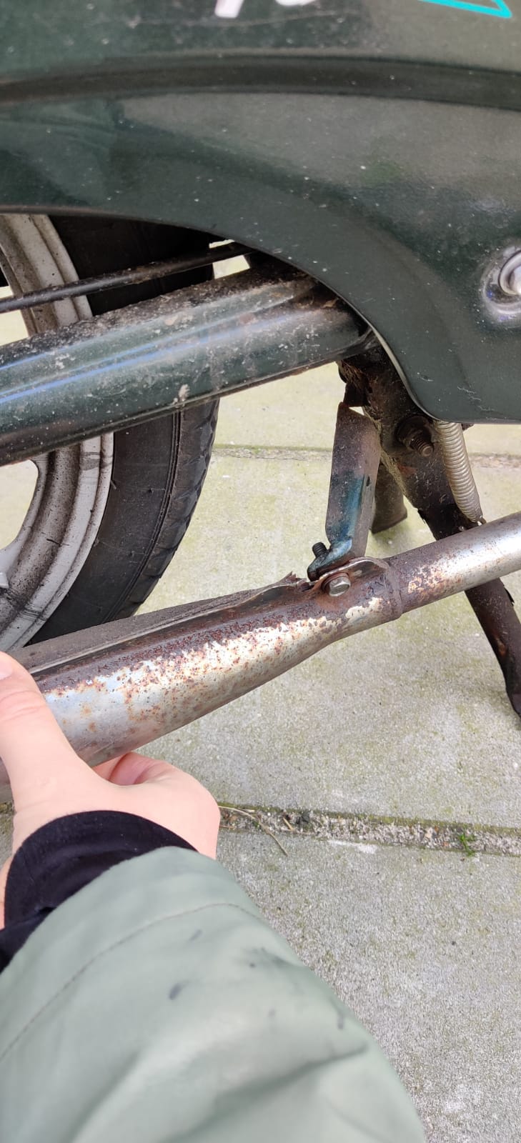

Extra illustratie:

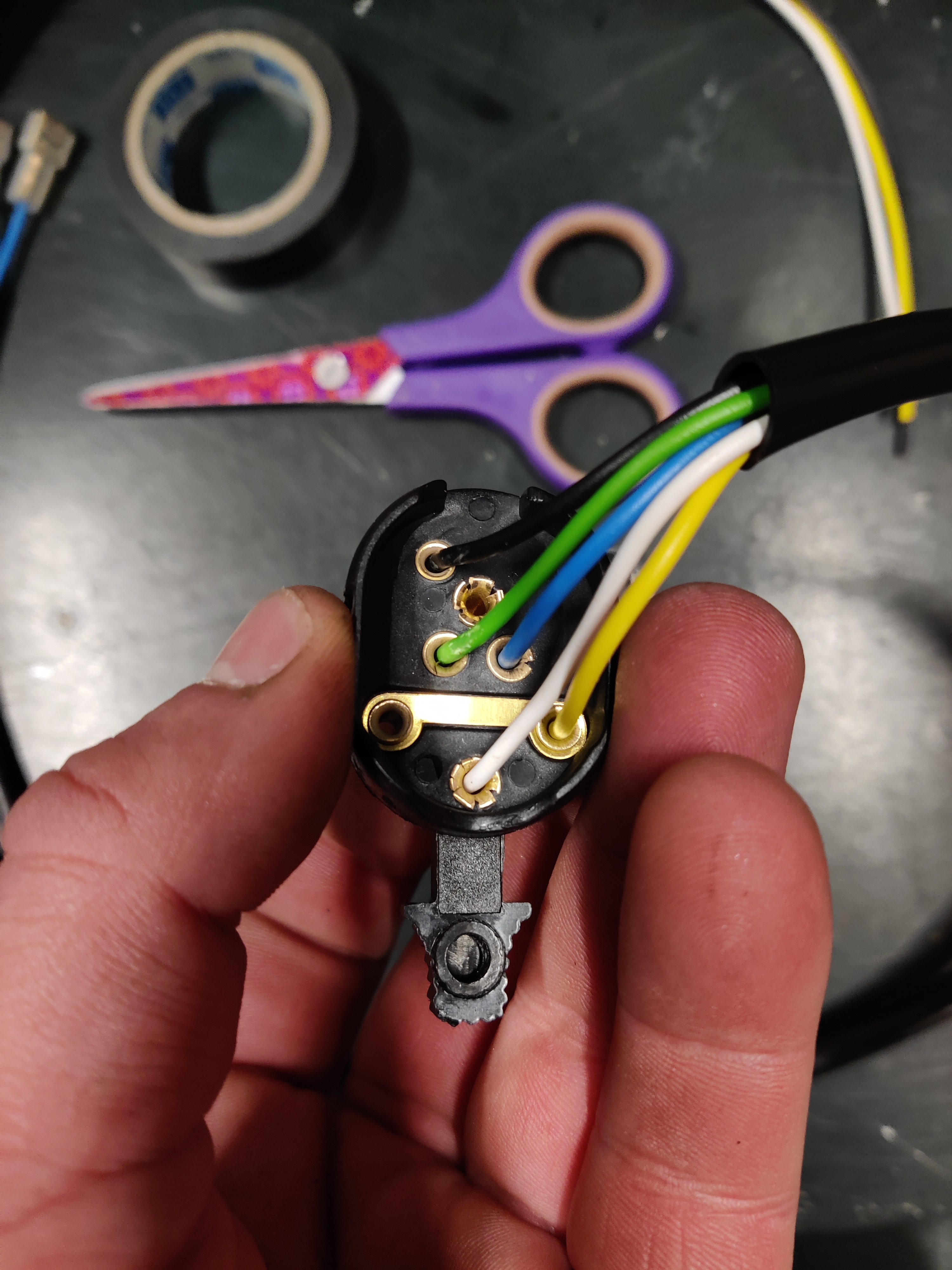

Ik had een vraag mbt het aansluiten van de elektra (schakelaar) van mijn Tomos 4L uit 1973:
kan iemand mij vertellen waar de 5 kabels voor zijn (zie afbeeldingen ter illustratie)
na wat onderzoek denk ik het volgende:
groen: koplamp (misschien ook achterlicht?)
blauw: koplamp
wit: geen idee (misschien massa of claxon)
zwart: kill switch
geel: voeding
hierbij de vraag of jullie dit kunnen aanpassen/aanvullen waar nodig. of heeft iemand misschien een elektrisch schema voor dit oldtimer model?
alvast bedankt voor jullie tijd en moeite.
Met vriendelijke groet,
Geert
Berichten: 9695
Berichtdoor shadowranger » 30 nov 2021 17:29
Geel = 12 volt aanvoer
Wit = koplamp dimlicht
Blauw = koplamp grootlicht
Zwart = killswitch (uitknop)
Groen blijft dan over als massa (normaal bruin).
Voor zover ik begrijp uit online documentatie wordt het achterlicht direct uit de ontsteking gevoed, dus niet via een grijze draad uit de stuurschakelaar zoals bij de huidige Tomossen.
Berichten: 3961
Berichtdoor fons716 » 01 dec 2021 20:44
Als ik zo naar de schakelaar kijk is wit het achterlicht, kabel is ook even lang als geel en zwart.
Groen en blauw is dan dim en grootlicht.
Zwart kill switch.
Geel 12v aanvoer.
Massa koplamp zit niet op de schakelaar.
