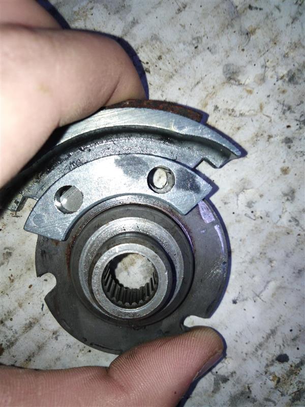

Berichtdoor Tomos rider jente » 05 okt 2021 15:19
dit zijn de fotos

Berichten: 3954
Berichtdoor fons716 » 05 okt 2021 16:29
Hou er rekening mee dat het haltertje niet achteraan in het sleufgat ligt als de segmenten gemonteerd zijn, zet er maar eens 1 segment op zonder halter erin en kijk naar het gat in de naaf...segment in het midden van de voering op de naaf drukken.
De sleuven in de naaf zijn aan de buitenkant al groter geworden dan 5mm.

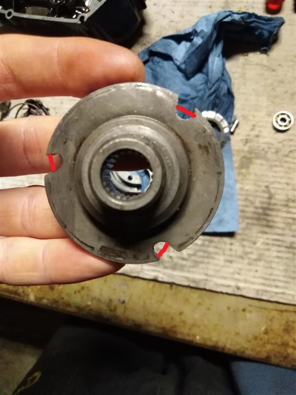

Berichtdoor Tomos rider jente » 07 okt 2021 17:19
is dit goed of teveel in gesleten
de kleine beunhaas tomos s25/2 50kmh! :D
Berichten: 3954
Berichtdoor fons716 » 07 okt 2021 19:29
Boor 5 past er netje zonder speling in, als er bijna een boor 7 in past wordt het gevaarlijk omdat het haltertje er dan uit kan trillen.
Berichten: 3954
Berichtdoor fons716 » 07 okt 2021 19:33
Rode lijn op foto hoor 5mm breed te zijn.

Berichtdoor Tomos rider jente » 11 okt 2021 20:48
ja heb het opgemeten en het is 5mm maar als ik de bovenkant van die streepjes meet zeg maar horizontaal zet is het net geen 4mm daarom heeft hij die speling van boven naar beneden zou ik nu gewoon een nieuwe moeten kopen?
