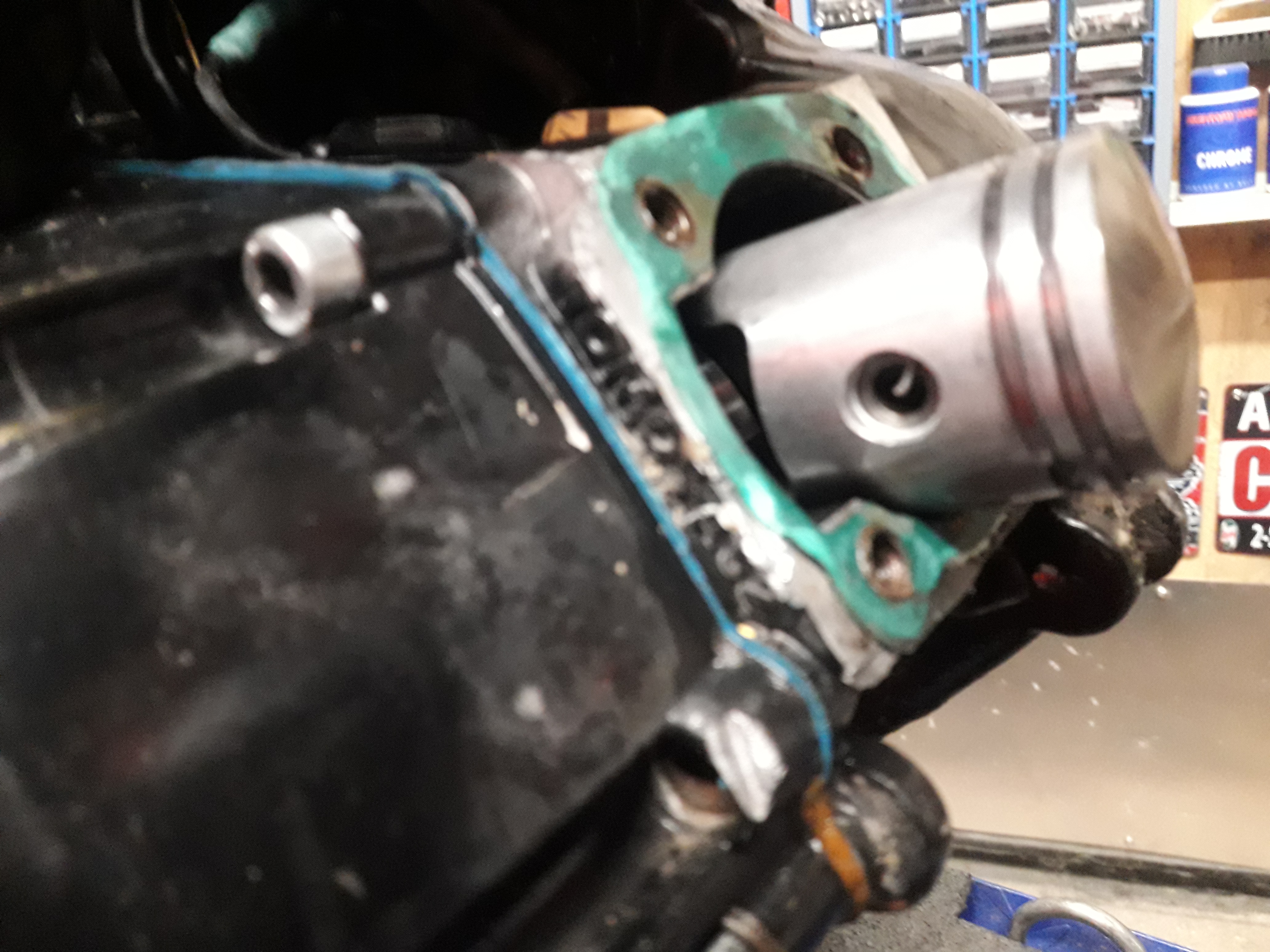

Na alles uit elkaar te hebben gehaald gisteren en vandaag.
bougie - cilinderkop - cilinder - zuiger, blijkt een zuigerveer te zijn gebroken (geluk bij een ongeluk) dat deze is blijven zitten en niet bij de krukas terecht is gekomen.
Na het plaatsen van een nieuwe zuiger met nieuwe veren, ook maar meteen membraam gedaan, nieuwe pakkingen blijkt bij het starten dat er direct meer druk is op de kickstart. (+ punt) en in 1 keer start (voorheen 3 a 4x).

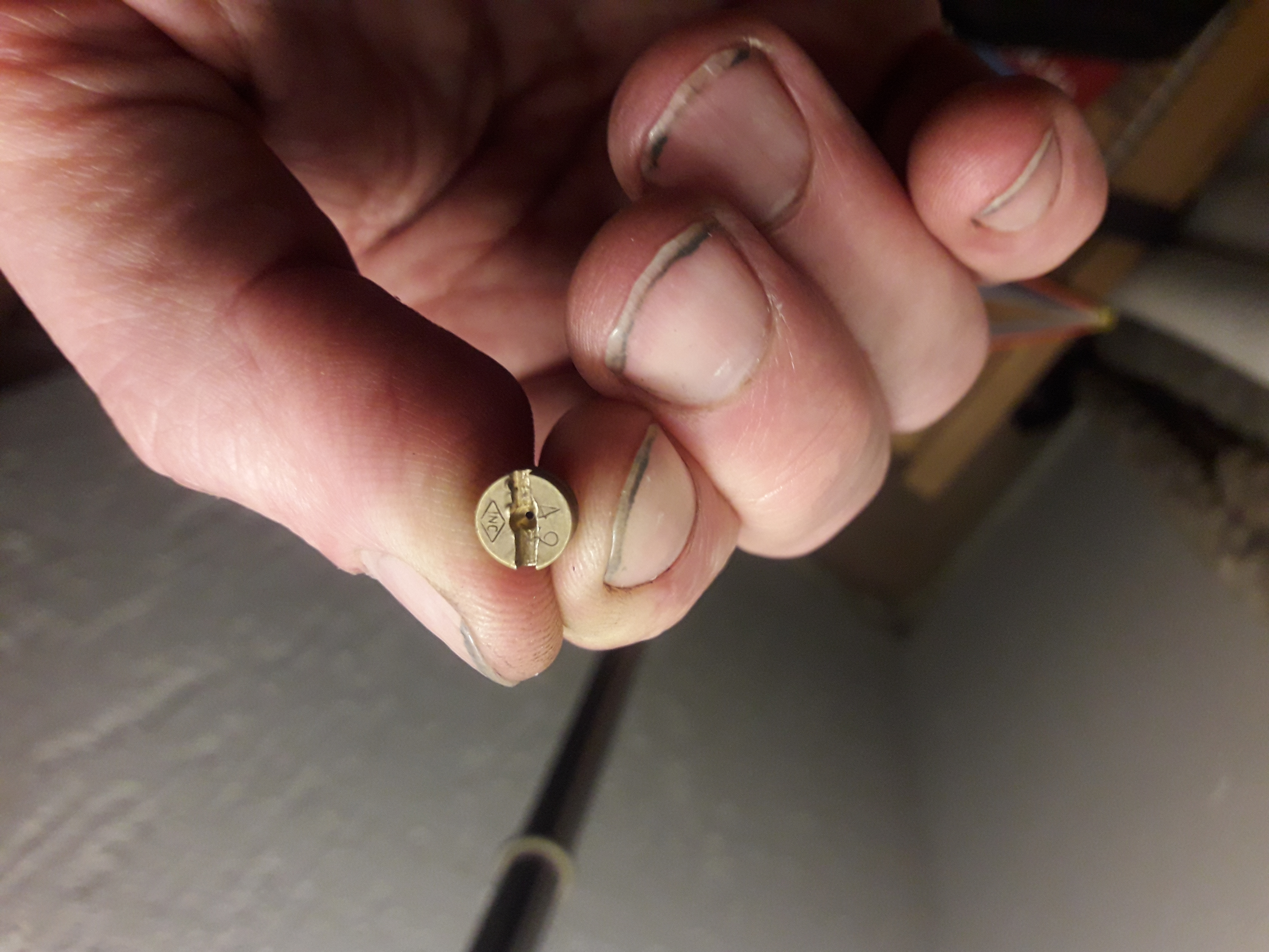

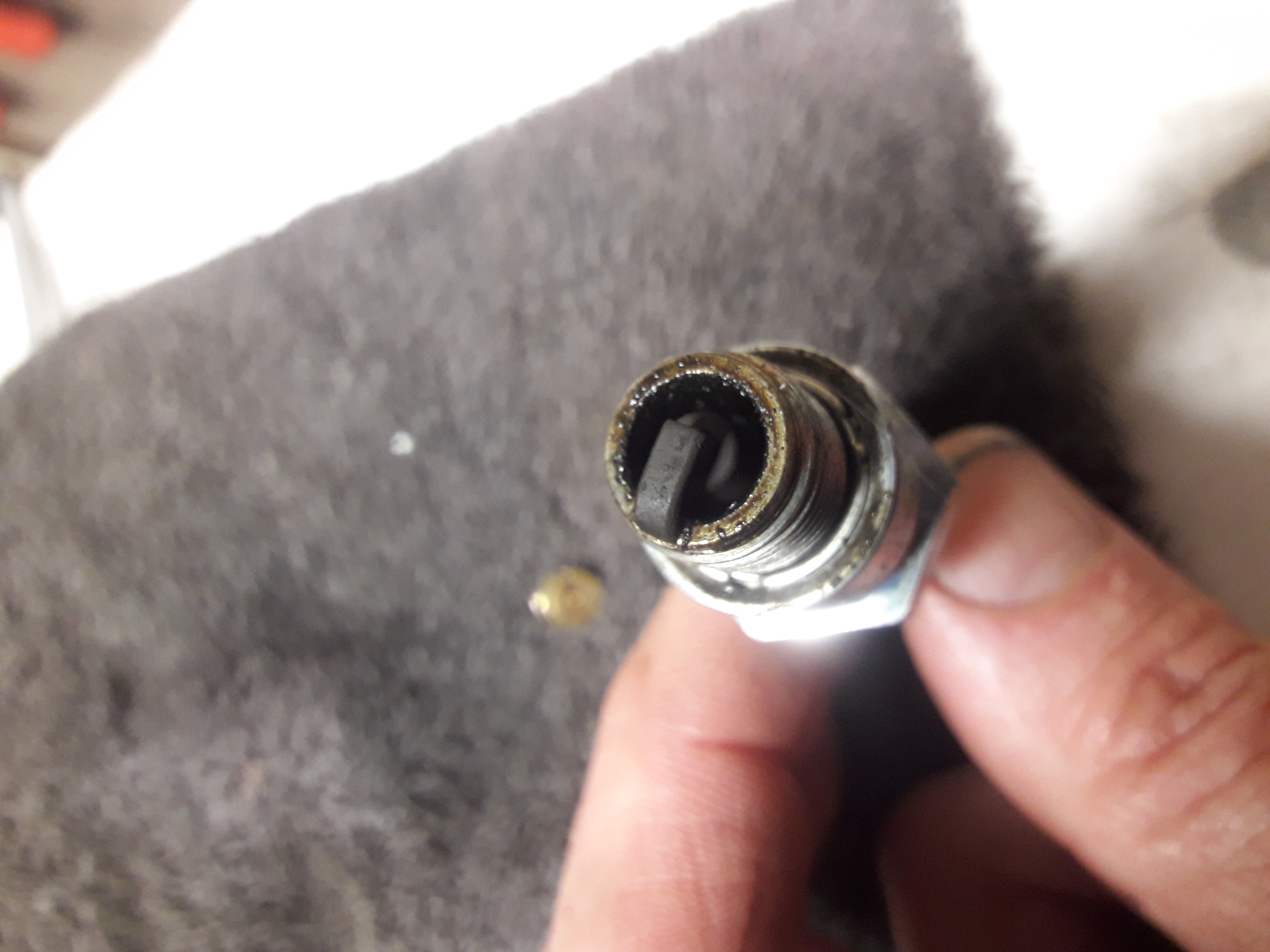

Berichtdoor blueridder » 10 jan 2022 18:11

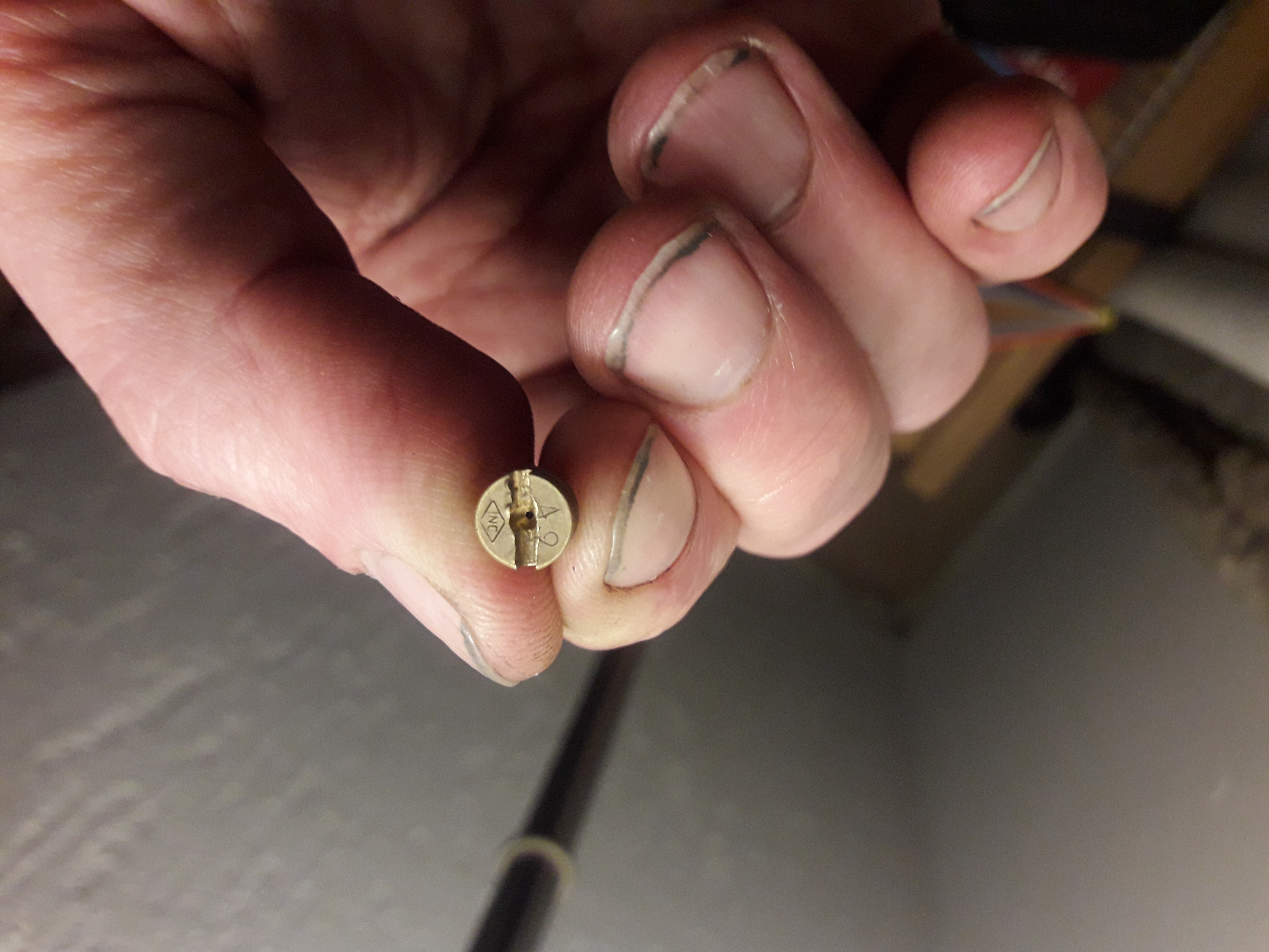

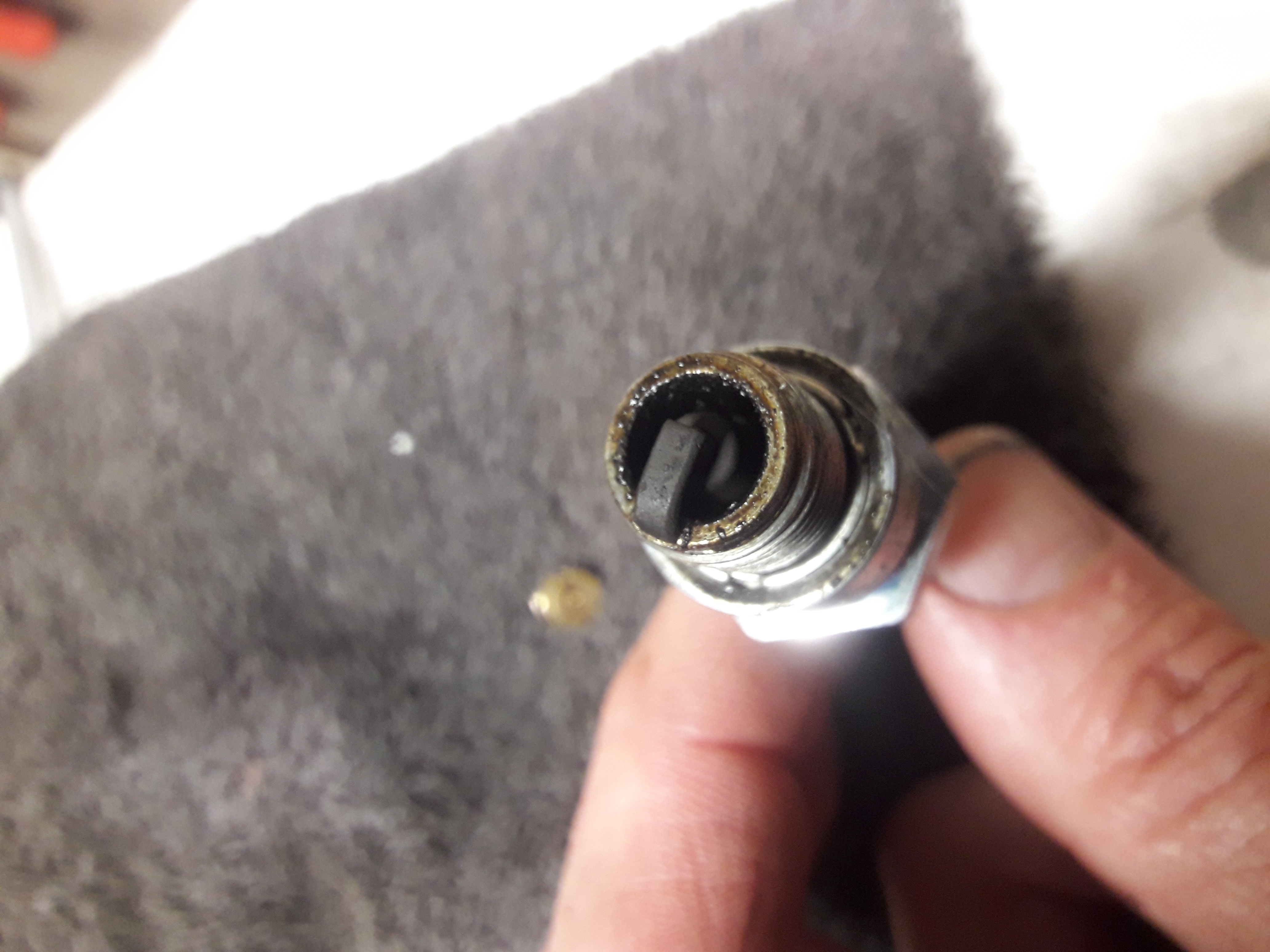

Zoals vermeld hier de spoeiermaat en bougie kleur
maat is 49
Bougie is een B6HS
Kleur bevalt me niet van bougie
Net of deze zwart en nat is?
waardoor:
-vonk niet alle brandstof ontbrandt?
- bougie kan stuk zijn?
- ontsteking?
- mengsel te rijk?
Tevens deotest gedaan op
- cilinder en kop , geen verschil
- spruitstuk, geen verschil
- carberateur, geen verschil
- carberateur en luchtfilter, wel verschil maar luchtfilter zat los getrokken van met kap eraf halen.
Hij loopt al jaren op deze maat sproeier en bougiemaat, geen problemen tot nu toe.

Berichtdoor fons716 » 10 jan 2022 18:46
Bougie is idd erg donker, sproeier 49 zou goed moeten zijn als het luchtfilter goed schoon is.

Berichtdoor blueridder » 10 jan 2022 19:33
Heb zo juist nieuwe bougie en in gezet en een test rondje. Kom niet verder dan de hoek van de straat. (koud)

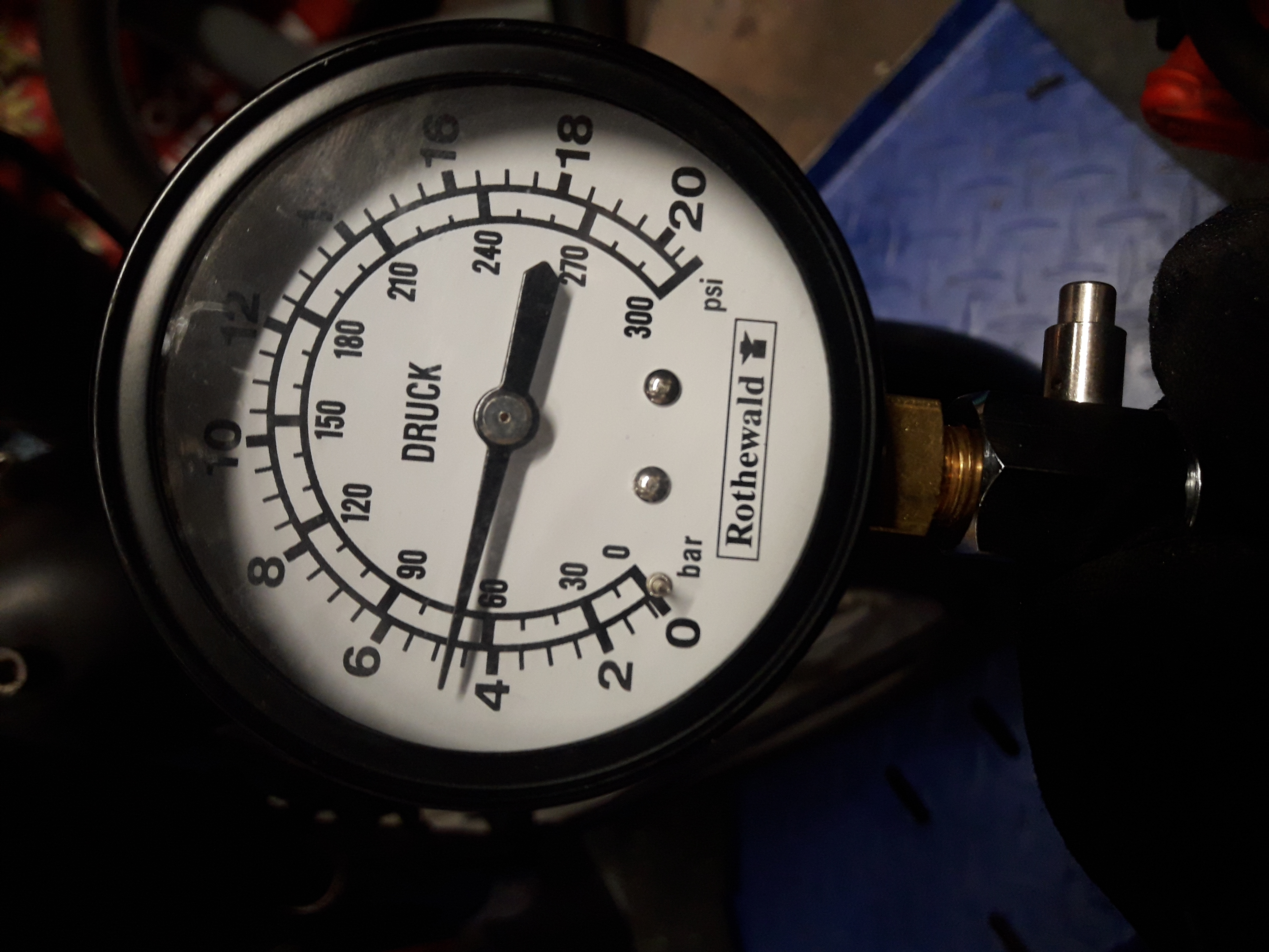

Heb een compressie tester, kan deze nog eens meten.
Dient te compressie tussen de 6 en 8 te liggen als hij warm?

Ik heb geen idee hoeveel compressie een std snor heeft, vergelijk het met de andere Tomos en je weet of het klopt, ik rij met een afgedraaide hd kop en kan het dus niet even voor je meten.
Met het meten volgas geven zodat hij goed lucht kan pakken en een paar keer kicken.

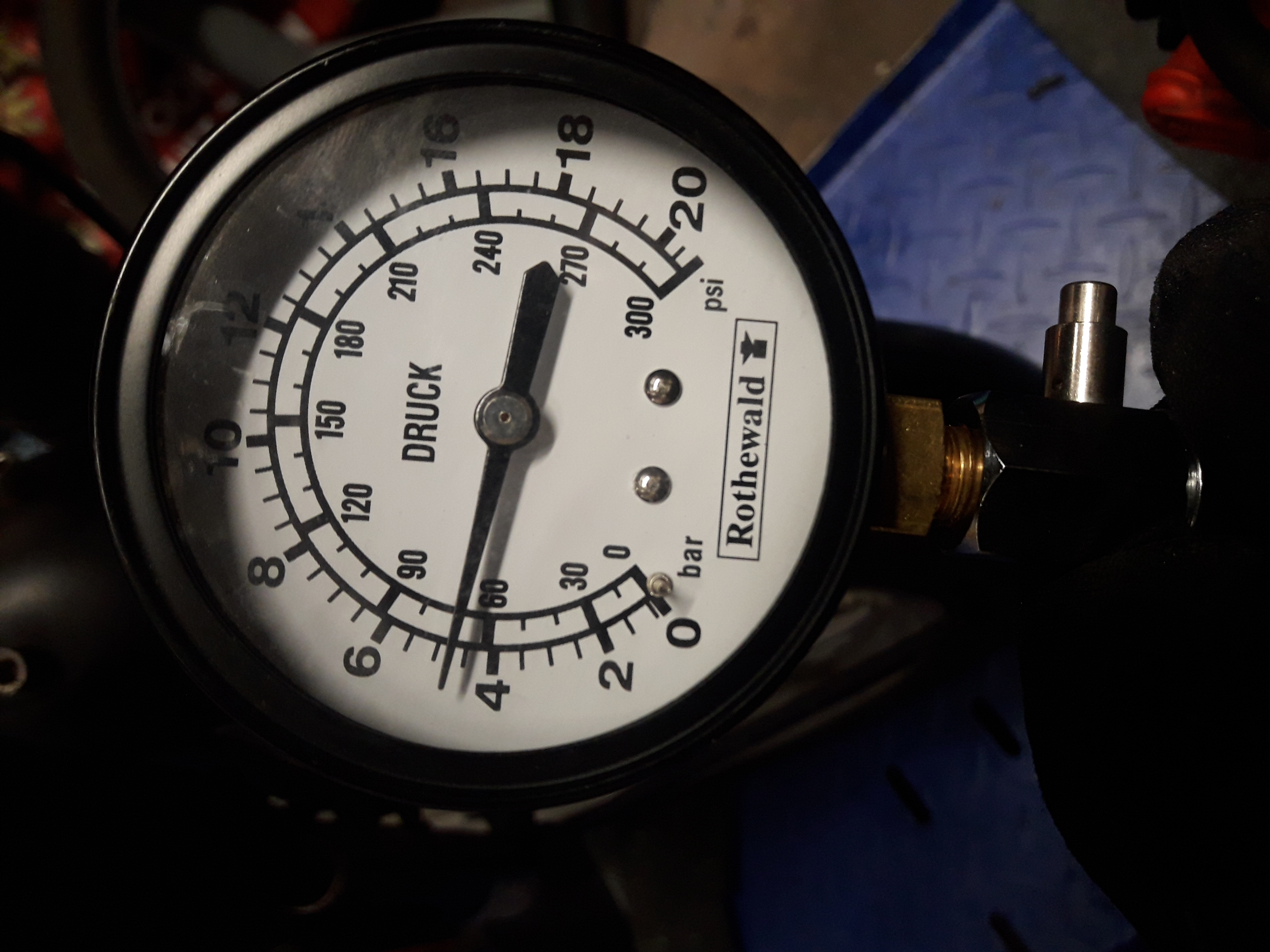

blueridder
Berichten: 127
Locatie: maastricht

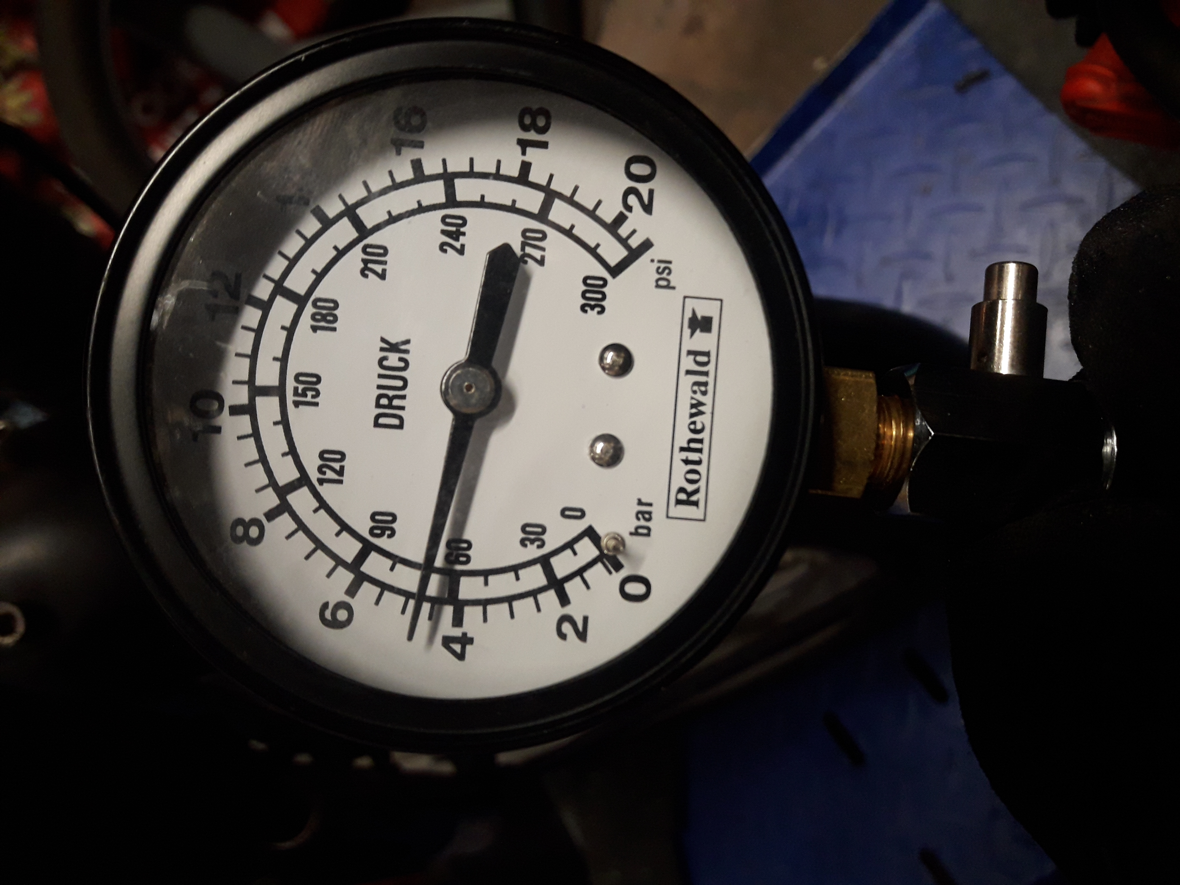

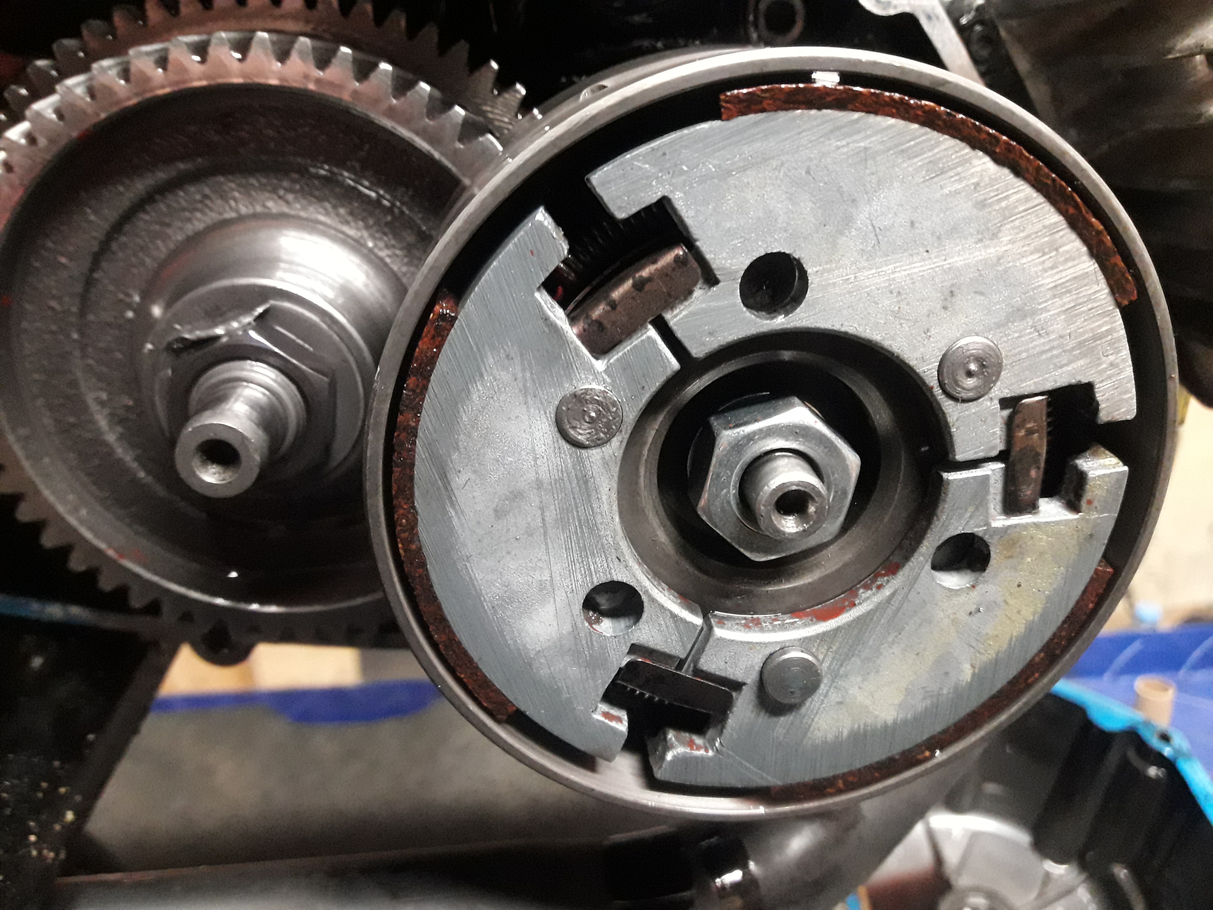

Berichtdoor blueridder » 11 jan 2022 20:36
Na weer een paar uur te hebben gesleuteld hier een update.
Compressie koud en warm geeft 4 bar aan.
geen verschil hierin

Tevens maar meteen de koppeling segmenten vervangen en veren.
en de moer goed vast gezet.

Weet niet of compressie de waarde is die hij dient te hebben daar nu niet vergeleken kan worden op dit moment daar de andere uit elkaar ligt.

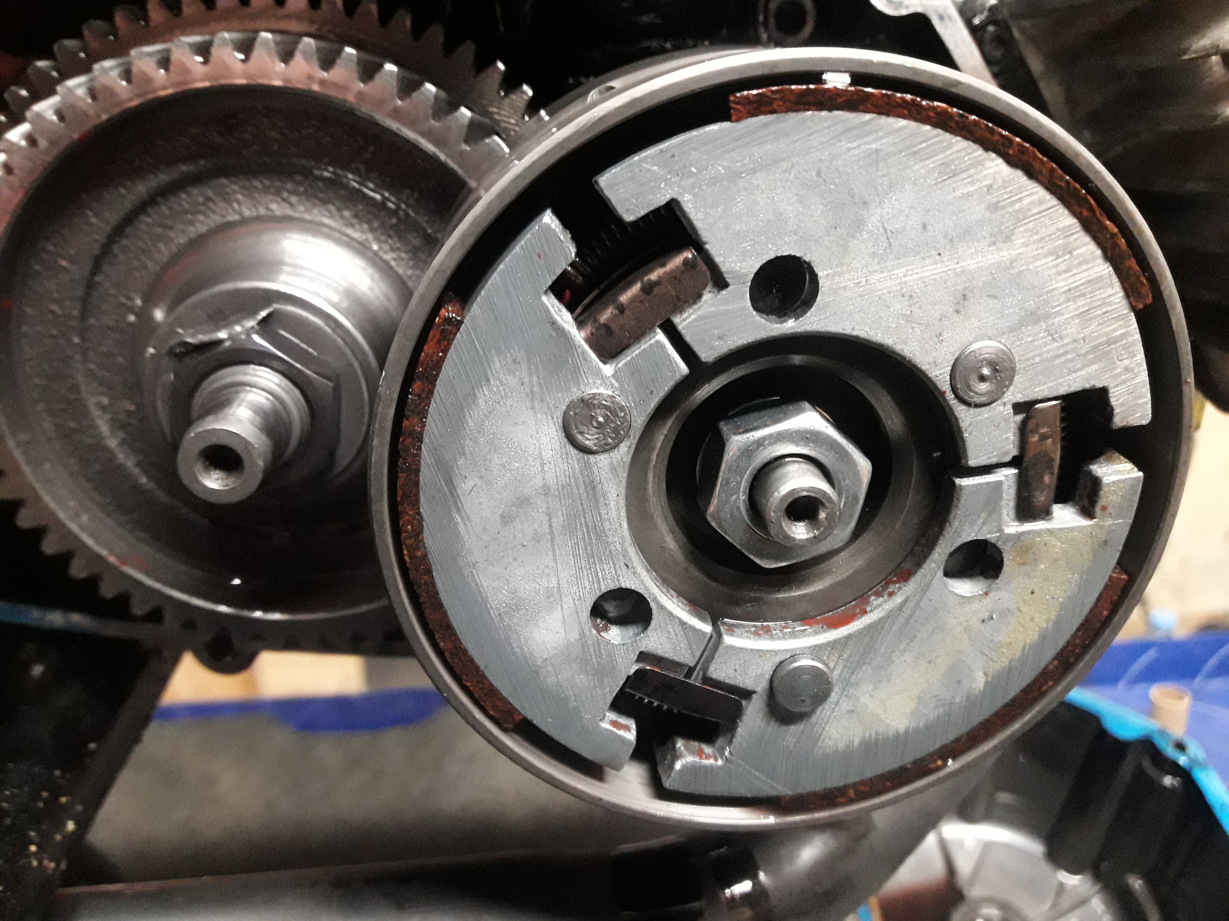

Berichten: 3884
Berichtdoor fons716 » 11 jan 2022 21:55

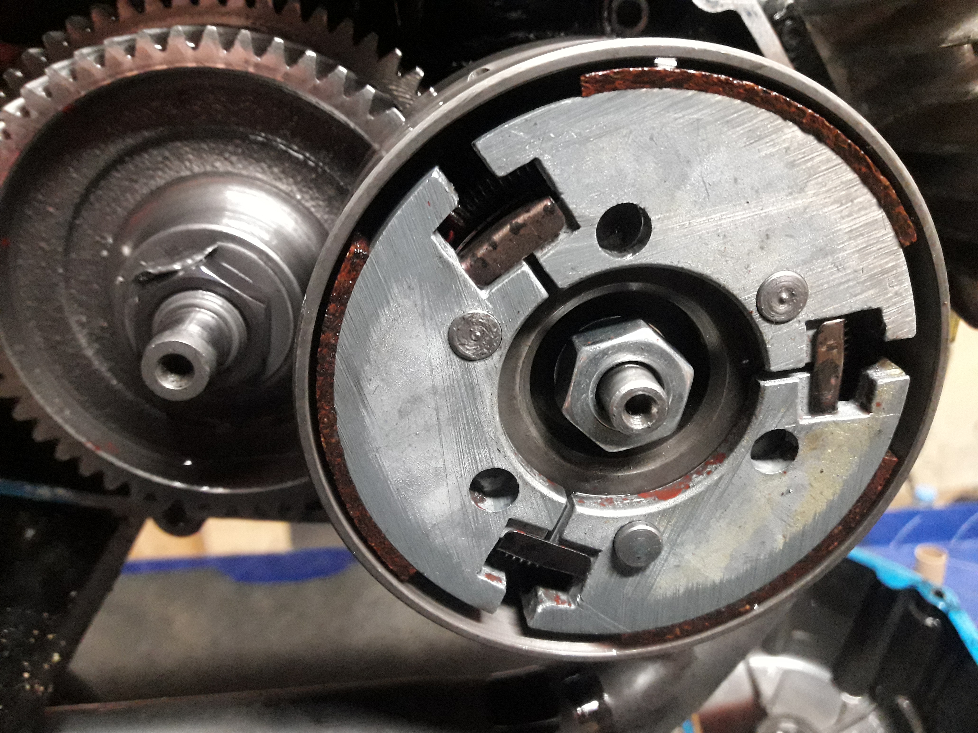

Moeilijk schakelen kan door in nesteling van de kooi komen, of als een blokje erg sloom loopt.
Kijk eens naar de haltertjes wat ik zie er eentje behoorlijk ver uitsteken....anders sloop je de koppelings deksel-kap.
Veel zetten de laatste veer in de koppeling ook verkeert erin, uitsparing in het haltertje zit NIET in het midden....dus die kun je ook verkeert hebben zitten.

Berichtdoor blueridder » 12 jan 2022 06:39
De foto met de koppeling is die erin zat. De haltertjes vielen er zo uit, terwijl de nieuwe er goed geklemd inzitten en gelijk met de segmenten liggen.

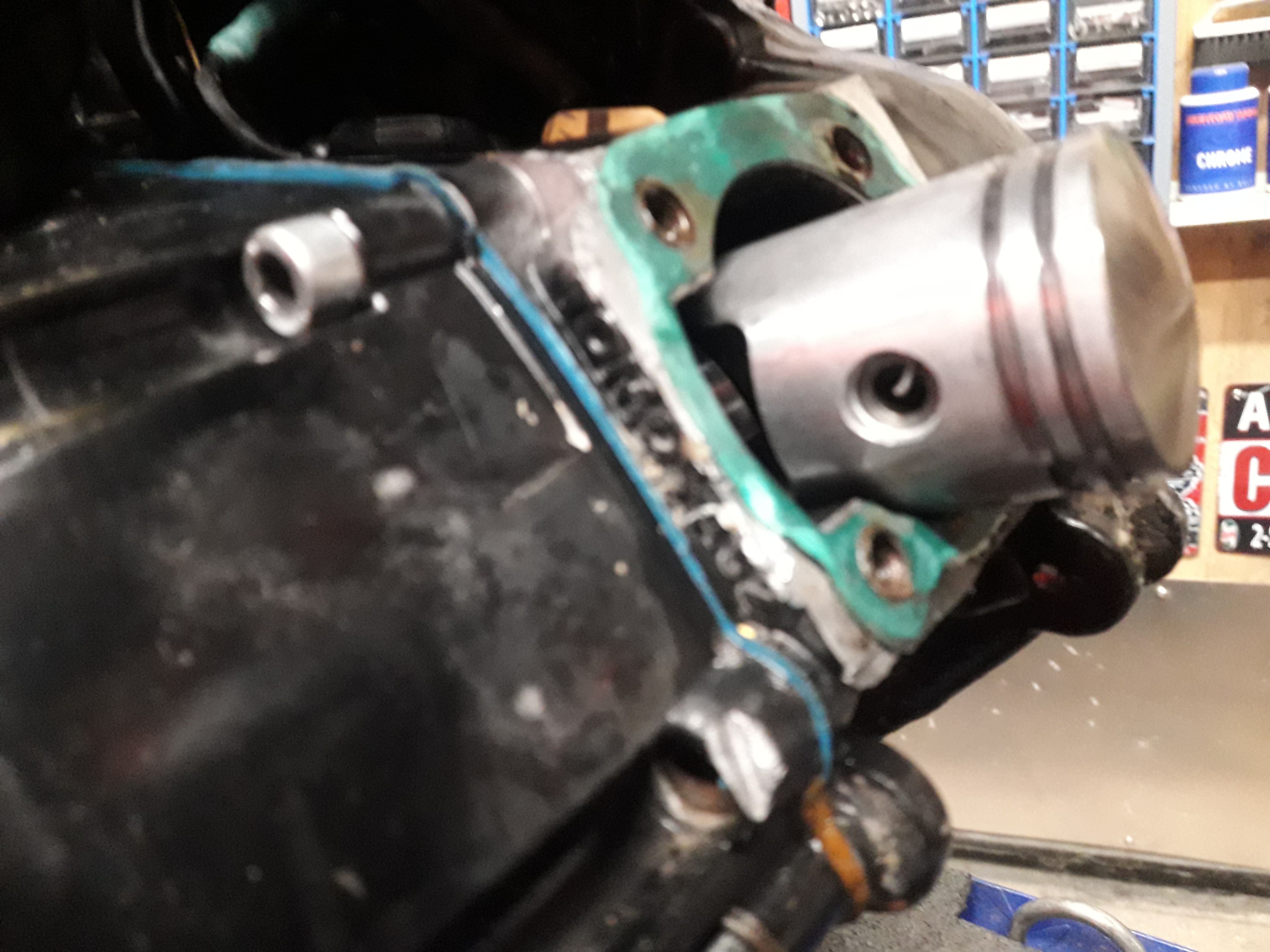

Er zijn inderdaad nieuwe zuigerveren geplaatst incl zuiger zonder sleuven, met de pijl naar beneden.

Berichten: 3884
Berichtdoor fons716 » 12 jan 2022 11:37
4 bar lijk mij eerlijk gezegd weinig maar ik kan het mis hebben, kan het helaas niet checken.
Dit is van mijn 65cc met afgedraaide hd kop de compressie, 175 psi is 12 bar....dus vandaar dat ik 4 bar eigenlijk wel heel weinig vindt.

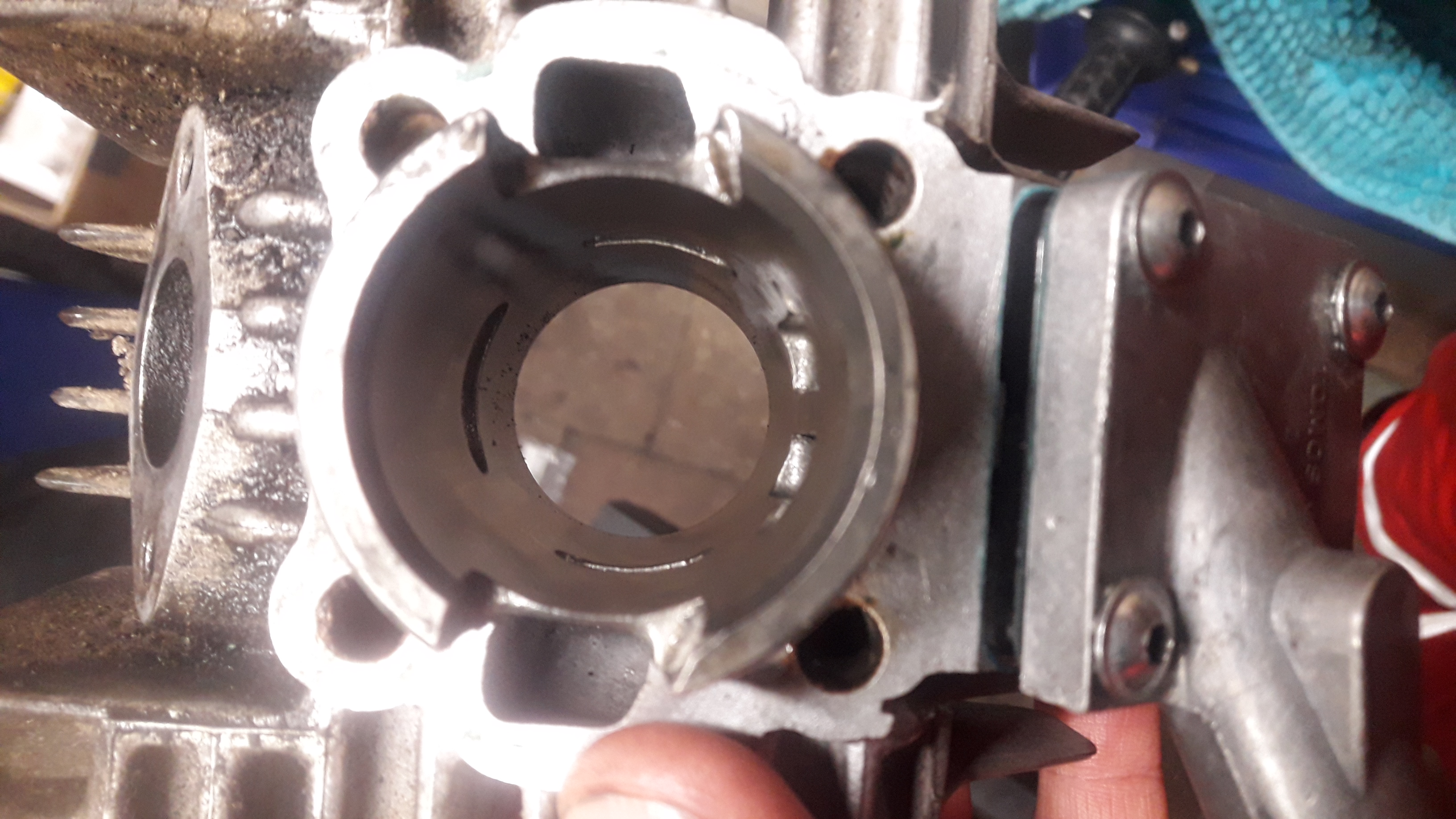

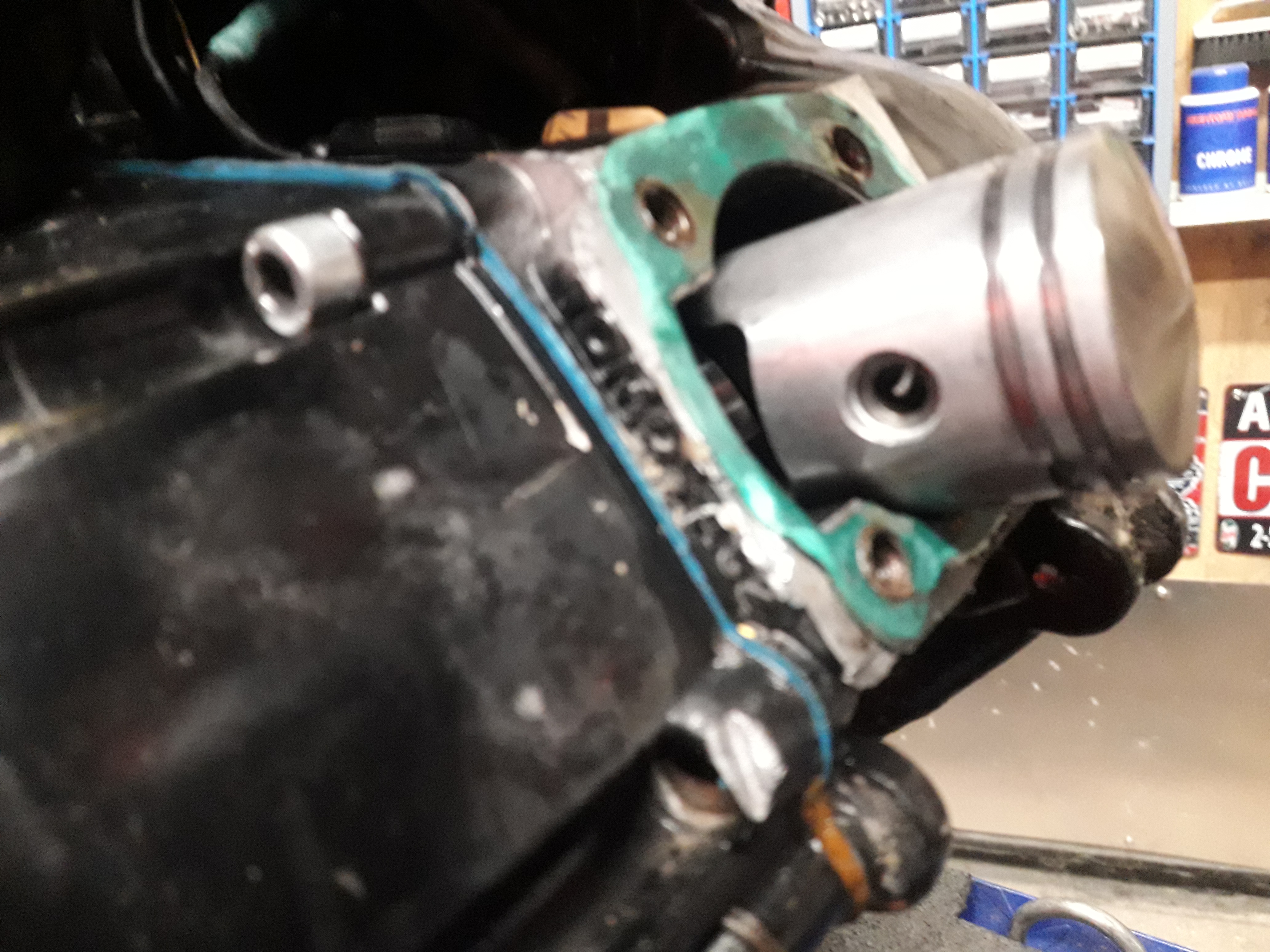

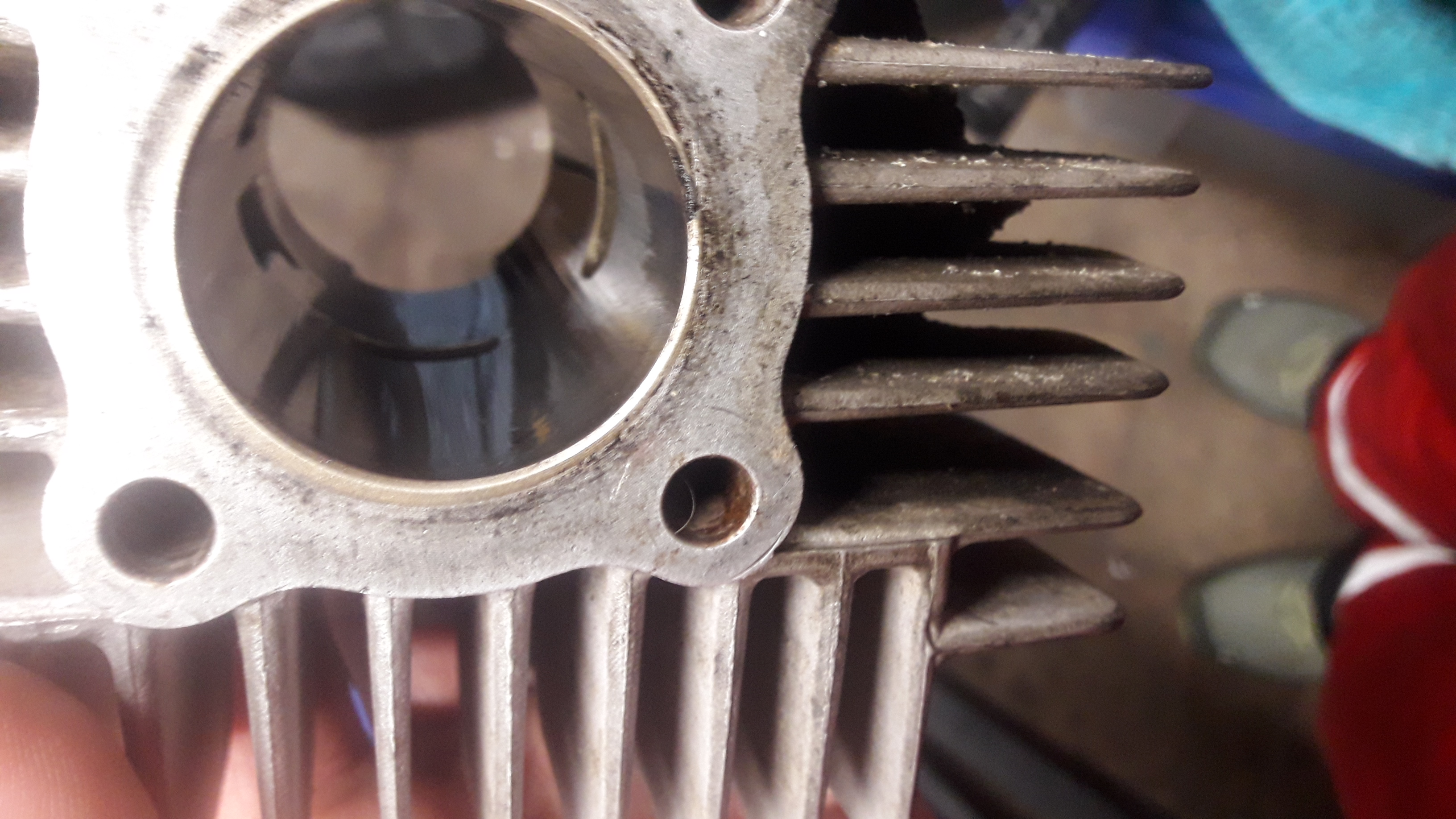

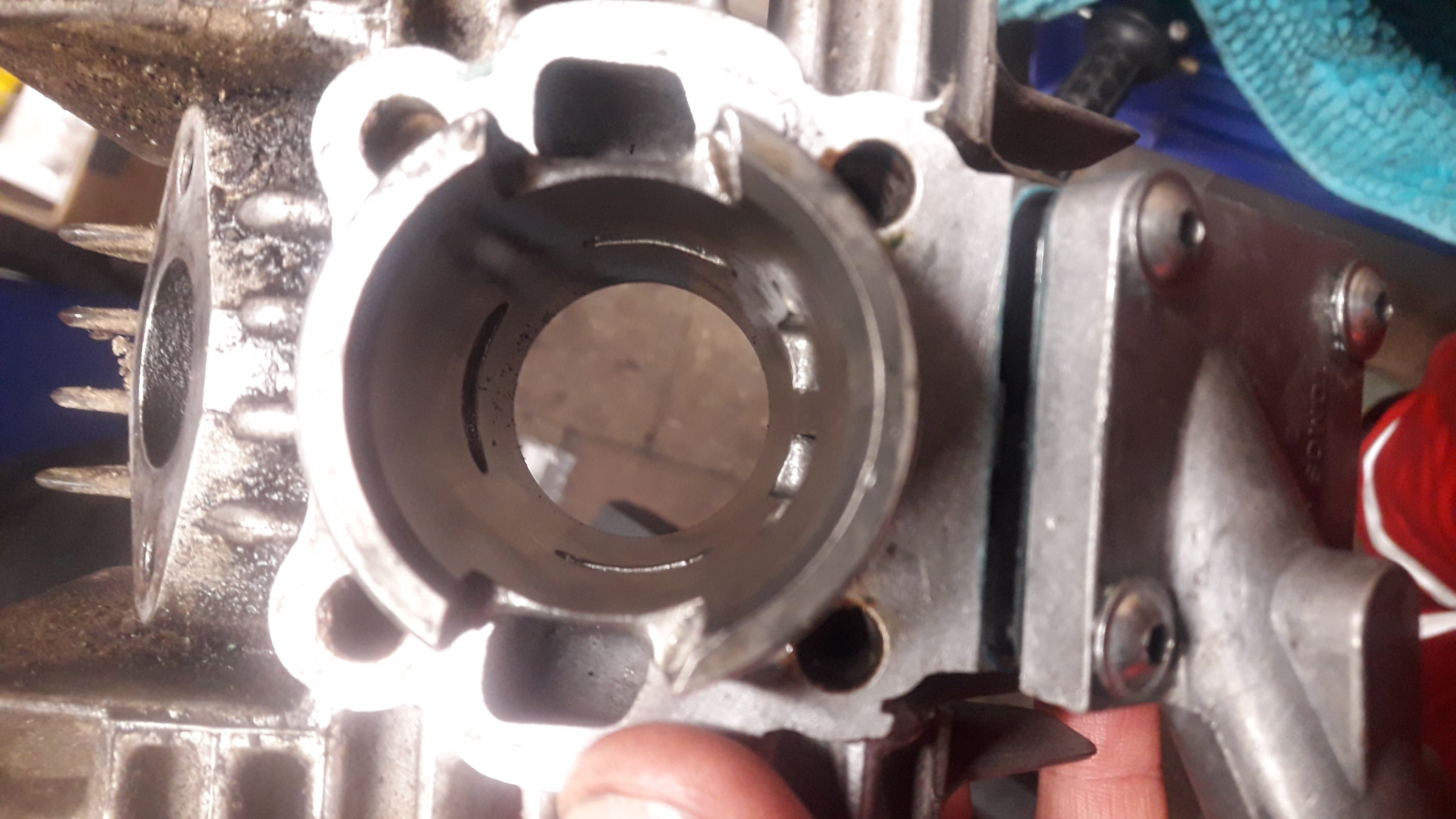

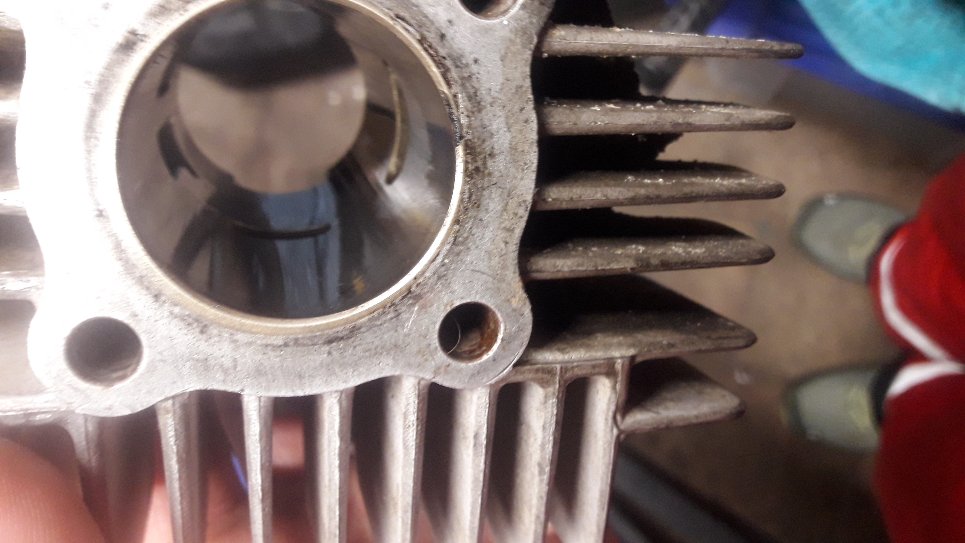

Berichtdoor blueridder » 12 jan 2022 18:27
Ja die 4 bar is mij ook te min terwijl je normaal met een hd kop max 15 bar kunt halen,

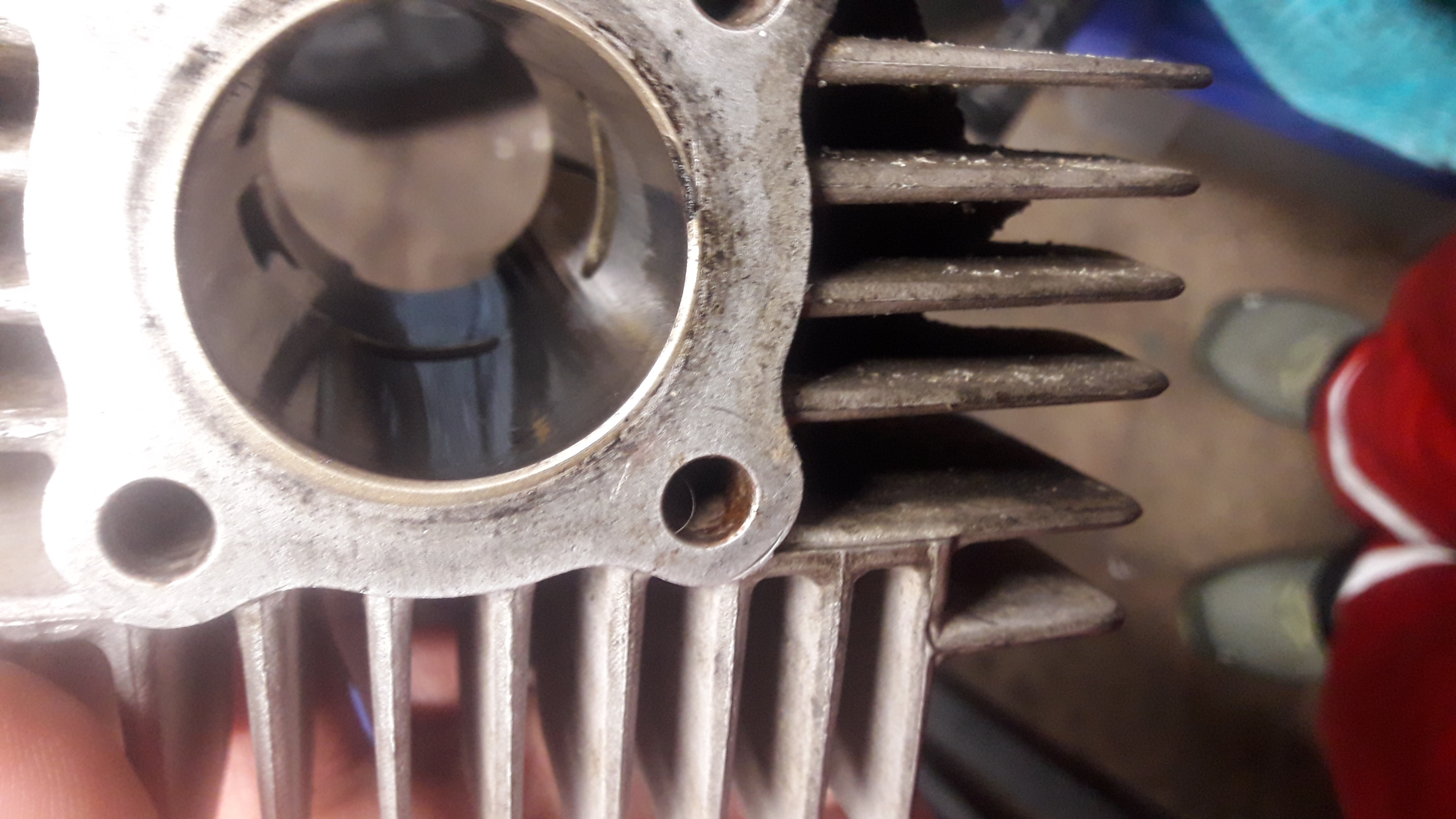

Heb vandaag het geheel blok gestript en alles nagekeken op gebreken daar waar mogelijk.
Vooral onder het stuk compressie ( cilinder, zuigerveren, zuiger, read valve, pakkingen ) voor de 2x keer.
- cilinder
Bij de uitlaatpoort is kleur verschil te zien in een grijze waas en dat baat me zorgen.
Denk dat de cilinder een tik heeft gehad en hierdoor rijp is voor de .....
Er vervolgens zie ik dat de zuiger ook niet de juiste is die daar thuis hoort.
Dit komt natuurlijk weer doordat de krukas een pen heeft van 10 en deze zuiger voor handen was.
Heb een nieuwe krukas met pengat 12 besteld en een nieuwe cilinder air met hd kop.
