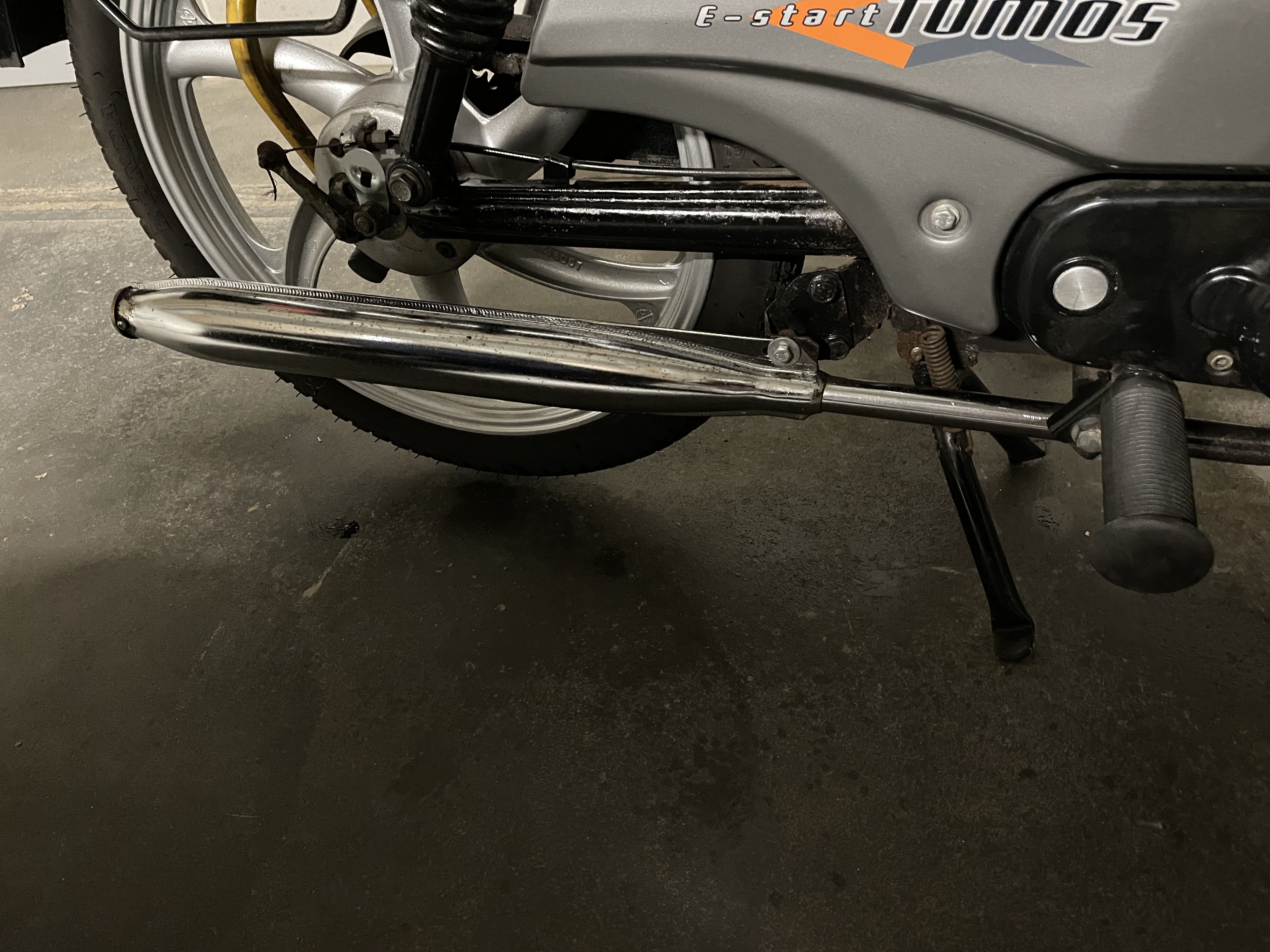

Berichtdoor Cyclobs » 13 jun 2022 19:38
Dit is de uitlaat

Berichtdoor HenkNummerZoveel » 13 jun 2022 19:42
Oh, dat is geen expansieuitlaat, deze is prima in mij optiek.
