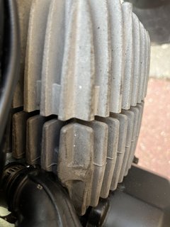

Nu heb ik deze Tomos gekocht en het is een snor uitvoering en zie op 1 Januari het niet echt zitten om een helm te gaan dragen met die snelheid. Nu wil ik hem ombouwen tot 45km/u en laten keuren bij het RDW. Ik heb al een beetje internet lopen afspeuren ,ook dit forum maar zie even niet precies wat ik zou moeten vervangen .vele topics over opvoeren en dat het blokje het zelfde is als een 45km motortje . Weet wel dat bij het RDW alles origineel moet wezen. anders was het makkelijk ,gooide ik er gewoon een snelle cyinder met zuiger op net als vroeger op mijn Honda .............maar wil graag hem origineel houden . Heb al wel begrepen dat de zuiger vervangen moet worden voor 1 met een sleuf. voor de rest een dikke vraagteken.
Wie weet wat voor type blok ik heb en wat moet ik veranderen/vervangen om hem in 45km versie te krijgen?

Een zuiger met sleuven kan alleen als je een membraan hebt, A5 cilinder (gietijzer).

En een brom 14/12 carb en brom kopje, als het een membraan cilinder is...een a55 cilinder is ook niet van gietijzer maar van aluminium.
Op de foto lastig te zien maar het lijkt eerder op een A55 cilinder.

Ik zal vanavond eens kijken wat er op die cilinder staat voor een merkjes en nummers ….. alvast bedankt

Hierbij de foto van het spruitstuk…. Volgens mij geen membraam.
En de cilinder is volgens mij aluminium kan niet echt een merkje of nummer vinden

Berichtdoor fons716 » 14 sep 2022 10:27
Dat is zuiger gestuurde a55 cilinder, dus zonder membraan.
Dellorto PHVA 10mm zit op een snor, de brom heeft een Dellorto PHVA 14mm.
Weet alleen niet of er in het kopje verschil zit.
Uitlaatpoort zit onder een andere hoek bij de A55 cilinder dus een brom uitlaat voor een A55 cilinder monteren.
