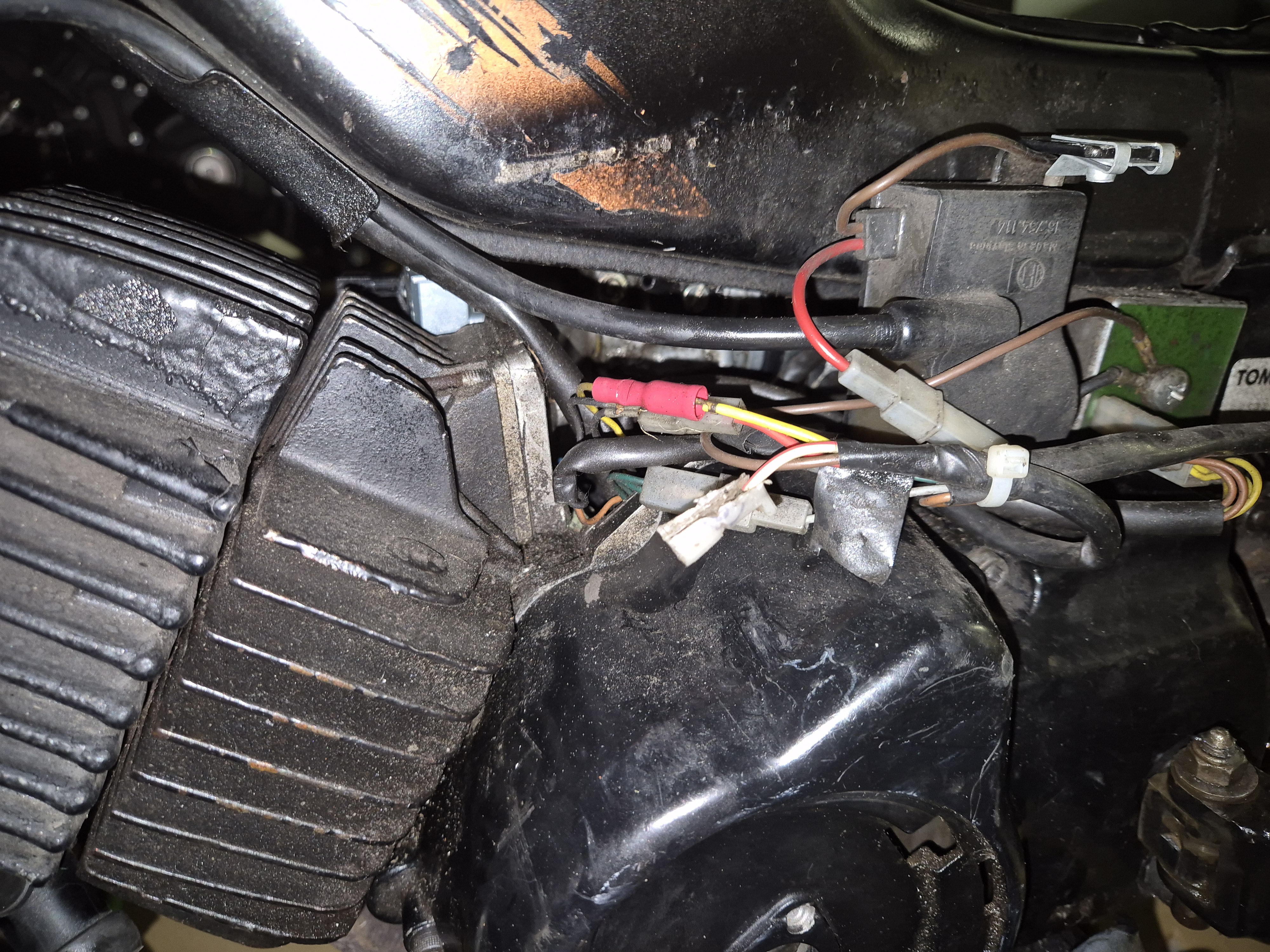

Die rode kabel.
tomosMike34
Berichten: 26
Lid geworden op: 25 sep 2024 09:23
Berichtdoor tomosMike34 » 19 okt 2024 15:20
Bedoel je zo?

Berichtdoor tomosMike34 » 19 okt 2024 17:10
Probleem is opgelost. Bleek een kabel klem te zitten waardoor er sluiting ontstond.
Bedankt voor de hulp!
