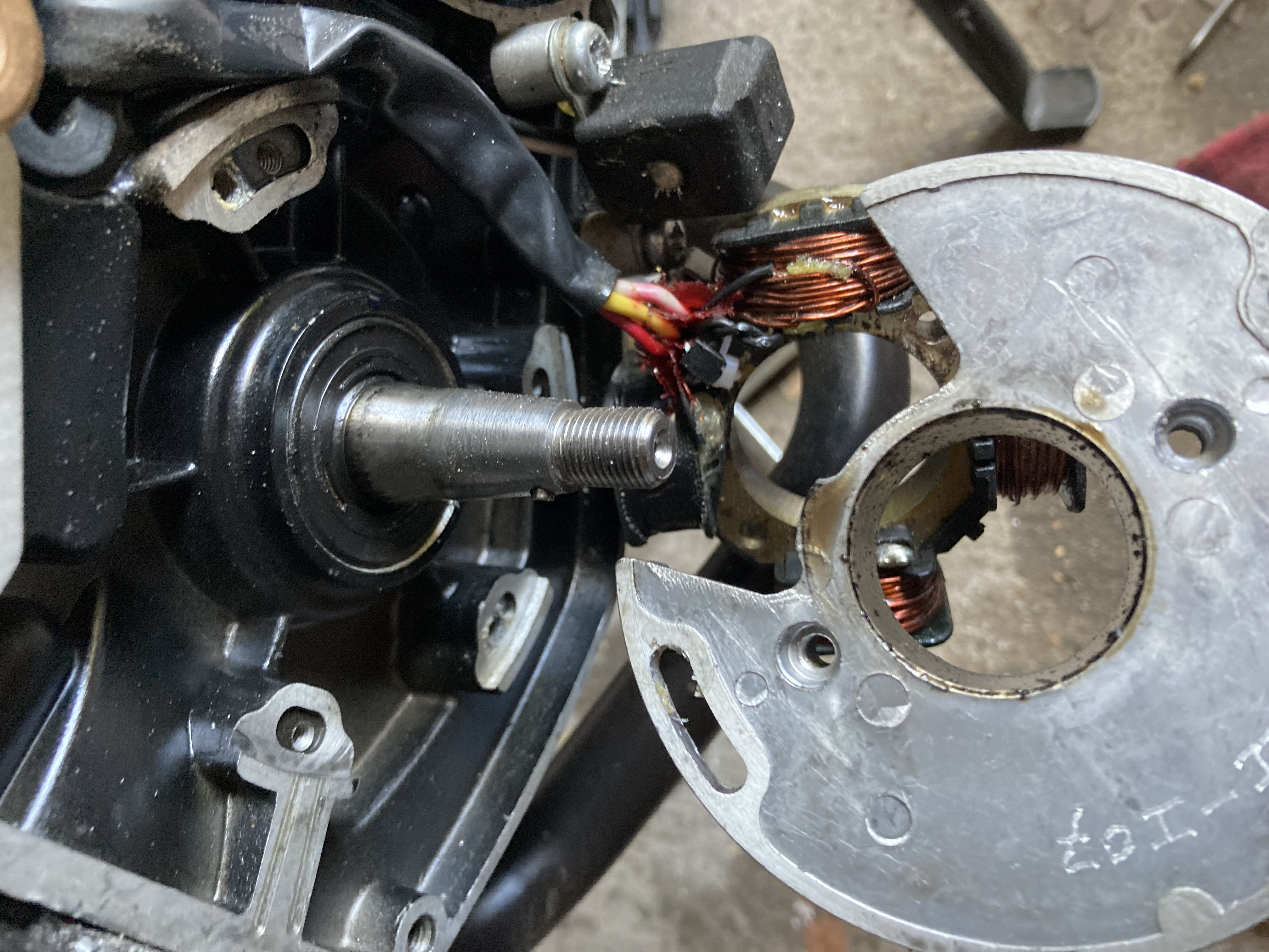

Berichtdoor Beun_piraat1 » 01 sep 2025 16:39
Heb een lekke keerring gevonden bij de ontsteking, op de foto zie je dat de grondplaat olie op zich heeft, dat is hoe ik de keerring aantrof toen ik de grondplaat ervan af schroef.

Keerring is idd lek dus gewoon beide gewoon vernieuwen.

Berichtdoor Beun_piraat1 » 05 sep 2025 14:41
Heb beide kering vervangen en loopt perfect bougie is nog een beetje zwart maar hij valt niet meer uit.
