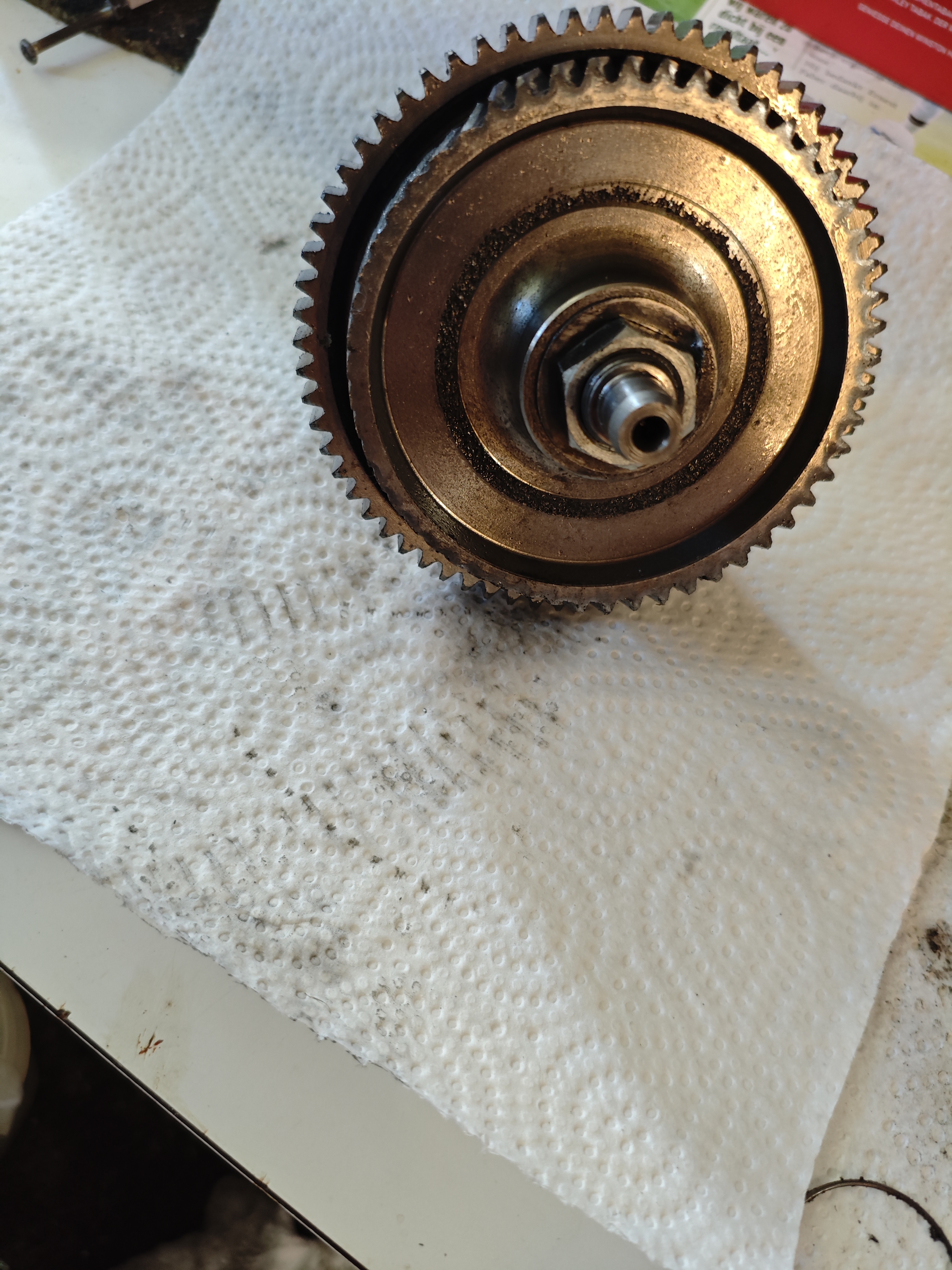

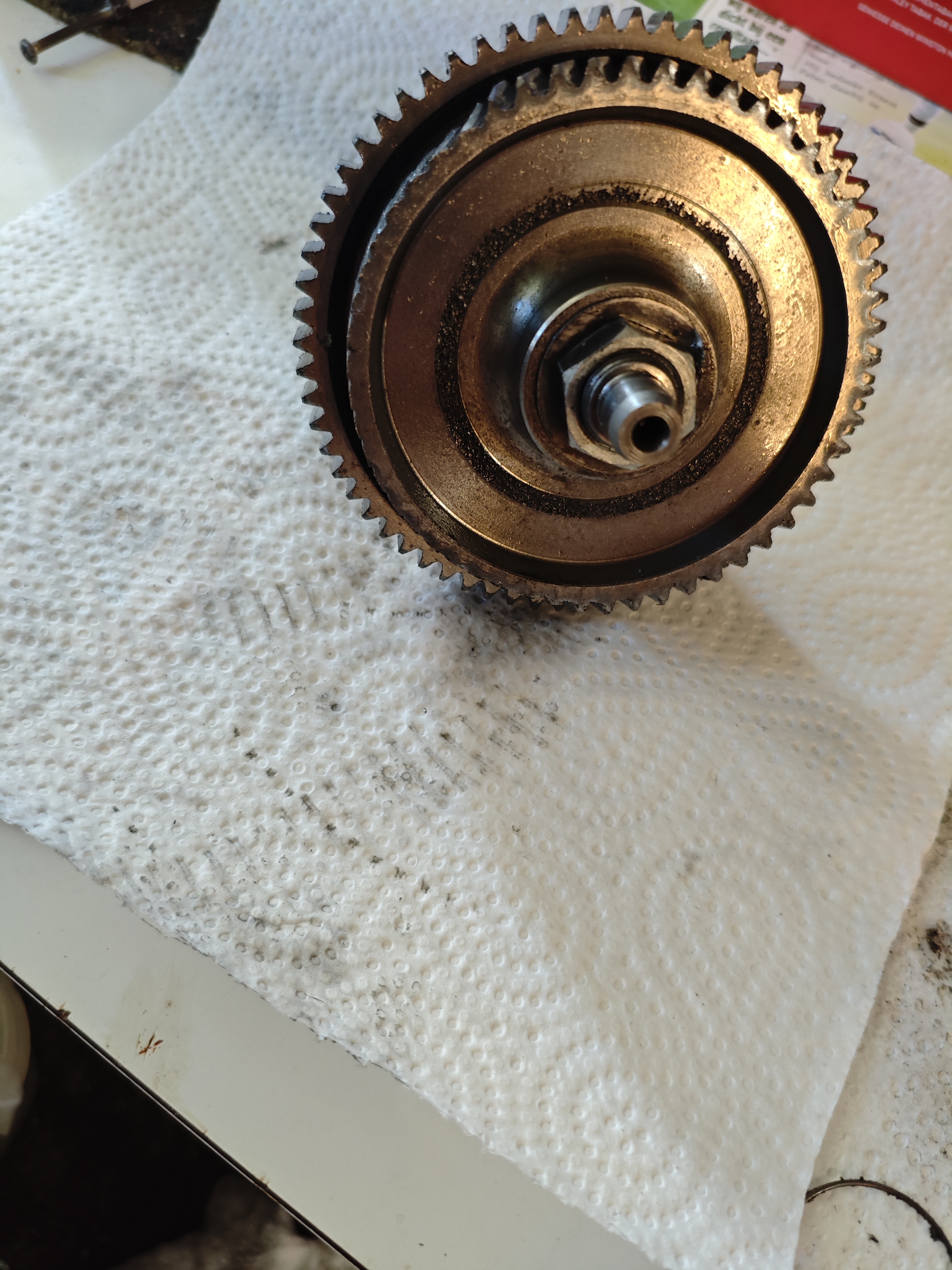

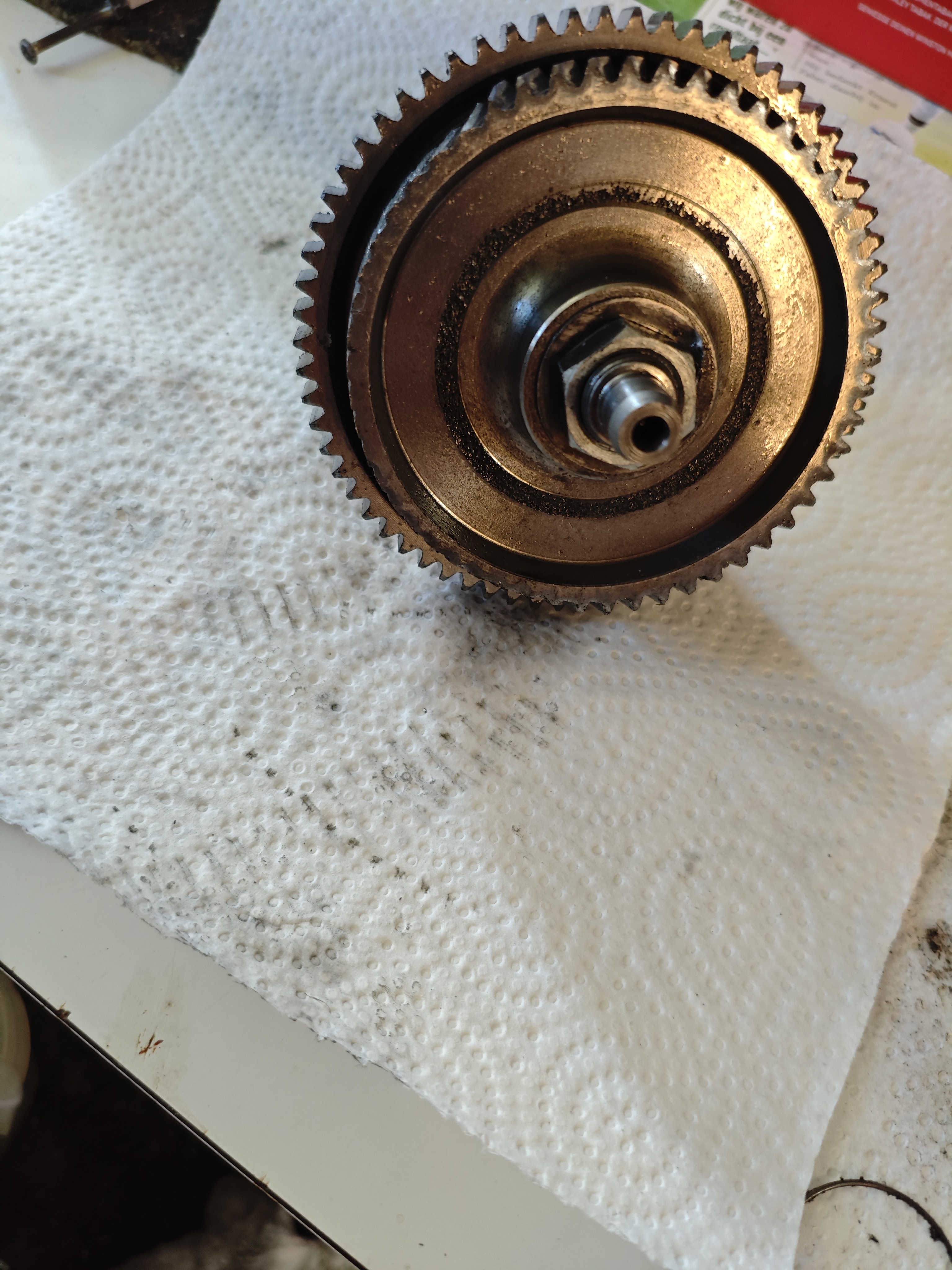

Berichtdoor wilmar » 17 jul 2026 12:00
Hoi allemaal
Ik heb ongeveer hetzelfde probleem, bij mij waarschijnlijk door het kapotte vraagteken veer, maar ook veel schade aan kleine transmissie wiel, afgesleten zie foto, is dat mogelijk?
Aan de linkerkant kant kleine tandwiel
Tomos a35 uit 2010, dell sha 14/12 , spruitstuk 12mm,
Tandwiel verhouding 26 voor 24 achter, techno bullit uitlaat
wilmar
Berichten: 18
Lid geworden op: 05 apr 2016 19:06
Berichtdoor wilmar » 19 jul 2026 21:09
Iemand een idee hoe dat kan?
Berichtdoor shadowranger » 20 jul 2026 17:06
Wat is daar gebeurd? Dit heb ik nog.nooit gezien.
wilmar
Berichten: 18
Berichtdoor wilmar » 23 jul 2026 13:24
Ik ook niet, maar vraagteken veer was gebroken en alles sloeg vast, blijft vaag hè, heb nu een 2e hans tandwiel setje, dus alles weer in mekaar zetten en hopen dat alles goed gaat. Groet Wilmar
Berichtdoor shadowranger » 23 jul 2026 14:33
Kijk ook even de lagers na waar deze as in zit. Deze kunnen ook een oplawaai gekregen kunnen hebben van de vastloper.
wilmar
Berichten: 18
Berichtdoor wilmar » 23 jul 2026 14:36
Ok ga ik doen , maar ik heb al de nieuwe tandwielen erin en draait goed met de hand en nergens schade te zien na het af gesleten tandwiel, blijft raar.
Groet Wilmar
Berichtdoor shadowranger » 23 jul 2026 17:55
Andere tandwiel dat in deze aangrijpt achter de koppeling was nog wel goed?
wilmar
Berichten: 18
Berichtdoor wilmar » 25 jul 2026 00:51
Sorry beetje laat, maar andere tandwiel was nog goed, heb een hele 2e hands set gekocht.Voor 50€ zijn zo goed als nieuw,heb alles weer terug geplaatst en nieuwe draadeinden en zuiger enz. Vandaag nog nieuwe tandwielen en uitlaat plaatsen, andere sproeier en hopen dat ik alles goed gedaan heb.🤔😃
