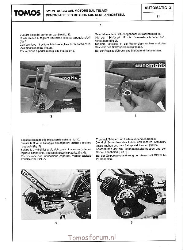

ik had nog een sloop blok liggen daar heb ik het van overgezet,
maar ik heb een tomos a 3 blok maar die veer krijg ik toch niet voor elkaar, wil iemand een keer een foto maken hoe dat aan de vliegwiel kap zit??
gr Bart
Berichten: 9686
Berichtdoor shadowranger » 24 mar 2007 18:23
Als het goed is heb je twee ronde "dekseltjes". Deze horen om de veer.
Volgorde is als volgt: Eerst een dekseltje met de platte zijde tegen het afdekplaatje van het kettingwiel op de as schuiven. In dat dekseltje zit aan de kant een uitsparing. Daardoor gaat een uiteinde (de grote kromming) heen en haak je achter de ronde holle as aan het kettingwielbeschermer> Daarna het andere dekseltje omgekeerd op de as schuiven zodat de veer als het ware in de dekseltjes wordt gevangen. Let er op dat dat het andere uiteinde van de veer door het middengat van zo'n dekseltje gaat. Daarna de crankbus monteren. De rest heb ik je al hierboven uitgelegd.

Berichten: 9686
Berichtdoor shadowranger » 26 mar 2007 20:30
Misschien heb je hier wat aan.
Anders even naar de Home page bovenaan de forumpagina's
