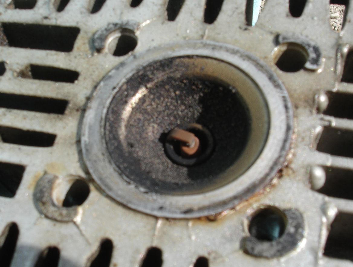

Eindelijk weer is wat aan de tomos gedaan, nix te vroeg bleek wel.
Heb ongeveer 15 maanden rondgereden op de pack'r met een zuiger die veel te los in de cilinder lag en met 'probleem gebiedje' wat iig temperatuur gerelateerd leek.
Top tuner, die Ief
En zo kwam het zuigertje er uit, die was nie blij, wonder dat ie niet vast gelopen is, misschien zelfs wel juist omdat ie er zo los in lag (?) Snap inmiddels gelukkig wel het waarom dus dat scheelt weer (nou ja, snap, weet hoe ik het kan voorkomen)
Tandwieltje had het ook niet meer zo naar z'n zin.
Kop ziet er ook wat geblakerd uit, bougietje ziet er desondanks perfect uit.
Aangezien de sport'r een lekke band had en dit spul er sws af moest en ik benieuwd ben/ was of het nog wat uit zou maken of het spul van de sport'r op een grote of kleine spoeler blok zit en wat m'n andere uitlaat zou doen heb ik vandaag de boel over gezet. Kon meteen weer ff een beetje poetsen op plekken waar je normaal nooit bij kan.
Sport'r zuiger heeft nog nauwelijk wat gereden maar zag er wel goed uit, zat helemaal een spoelbeeldje op, geen foto van.
Nog niet gereden, starte iig prima

Vanmorgen andere uitlaatje er weer onder en het luchtfilter wat op de sport'r zat, wat blijkt, die lekt wat (behoorlijk) bij het rubber dus meer lucht, viel bij de sport'r minder op maar je hoorde het wel.
Gevolg, niet meer 4-takten en een hoop herrie. Best grappig dat ik dus nog best een stukje lager kan met de sproeier als ik een goed passend luchtfilter gebruik. Zit nu een 62 in en is een 15 mm, dat is op zich al niet zo heel groot. Goeie dingen in mijn optiek.
Wat minder is en wat ik niet helemaal begrijp, ik draai nu 9500 toeren en dan gaat ie 60 (!) op de teller. Dat was 8500 en 68 op de teller. Dat door 4 tandjes meer achter?
Bij de sport'r had ik 2 dingetjes veranderd, van 22 naar 24 en nog wat en hij ging sneller.
Anyhoe, ik moet maar een 20 tandwieltje scoren of 27 22 of zo, dit rijdt super A-relaxed maar wel leuk om te zien dat ie 9500 toeren wil doen en dat er nog best ruimte is voor verbetering.
