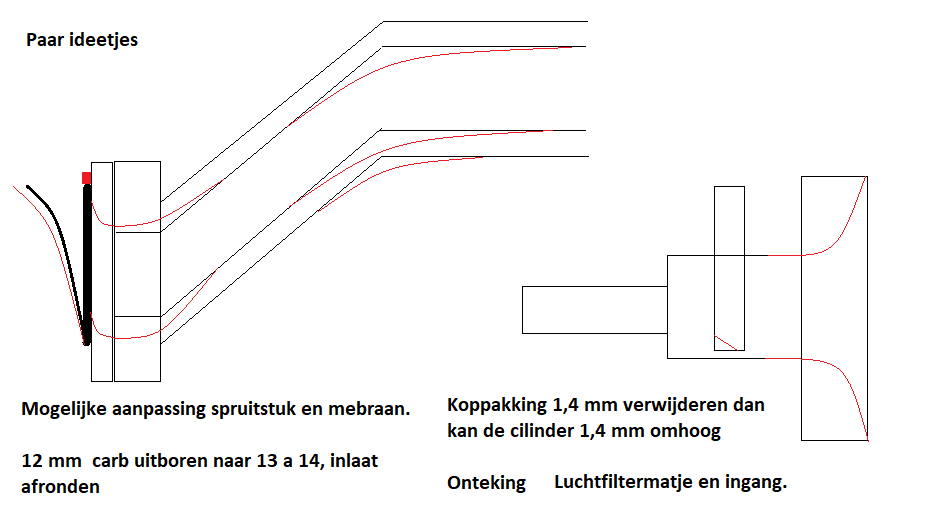

Berichtdoor ief » 31 jan 2021 15:13
Poging om zichtbaar te maken met waar je een beetje kunt pielen en dingen beter te maken zodat je, wat je onderin verliest door hem op te voeren voor meer snelheid, onderin weer terugpakt en algehele verbetering.
Misschien inspireerd het, hoop dat het een beetje duidelijk is, best lastig te painten. Rood zijn de aanpassingen.
