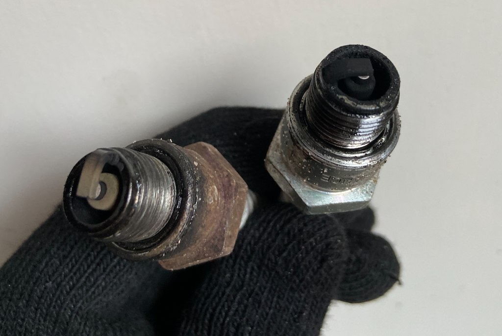

omdat de bougie maar niet van kleur veranderde heb ik een andere bougie er in gedaan (links op de foto) deze ging op setup 52 + luchtfilter naar mijn gevoel naar een lichter bruin dan dat hij er voor was. Hij was toen de bougie er in ging op zijn perfecte koffie bruin kleur.
Wat ik overigens nog niet had verteld is dat deze tomos op triboron rijdt, weet niet of dit nog veel veranderd aan de zaak.

Update, dacht probeer het dan maar even met sproeier 54, 4takten was zo goed als weg, reed redelijk stabiel op de top maar was wel langzamer 25/26/27. Dit lijkt mij niet echt logisch dat een grotere sproeier een lagere topsnelheid heeft?!
van bovenstaande bougies de linker zag er na het rijden met sproeier 54 zo uit:
