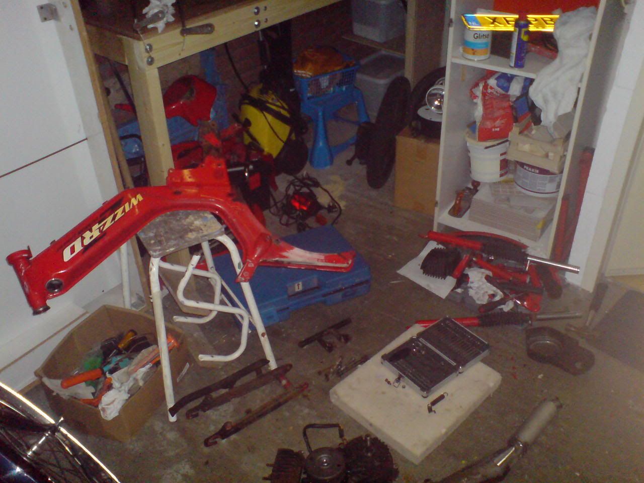

dus ik ben maar eens begonnen met het demonteren van de boel:
voor de electronica heb ik een simpel getekend schematje waarop staat welke kleur aansluiting waaraan vast zit.
toen ik het achterspatbord verwijderde kwam ik er achter dat deze volledig indentiek is aan mijn voorspatbord,
ik neem aan dat dit niet zo hoort, het maakt verder niet veel uit maar ik vond altijd wel dat de bedrading voor mijn achterlicht nogal vreemd opgekropt tussen het spatbord en het frame zat.
maargoed, ik ben begonnen met het schuren van het frame, korreltje 80 en schuren maar, dit tot het resultaat:
niet overal kan ik bij, zeker niet bij de binnenkant van het frame waar ook het *standaard aan vast zit.
met het schuren van het frame waren de stikkers het irritantst, achteraf kwam ik er achter dat je eerst die rubberachtige/doorzichtige folie er af moet trekken en dan moet schuren, dat gaat als een zonnetje.
toen ik met het frame klaar was, keek ik naar de rest van mijn onderdelen, en gaf ik al snel de moed op om de rest ook te schuren, duurt veel te lang, te moeilijk om goed te doen, en je houd er een gigantische wolk van rood gruis aan over.

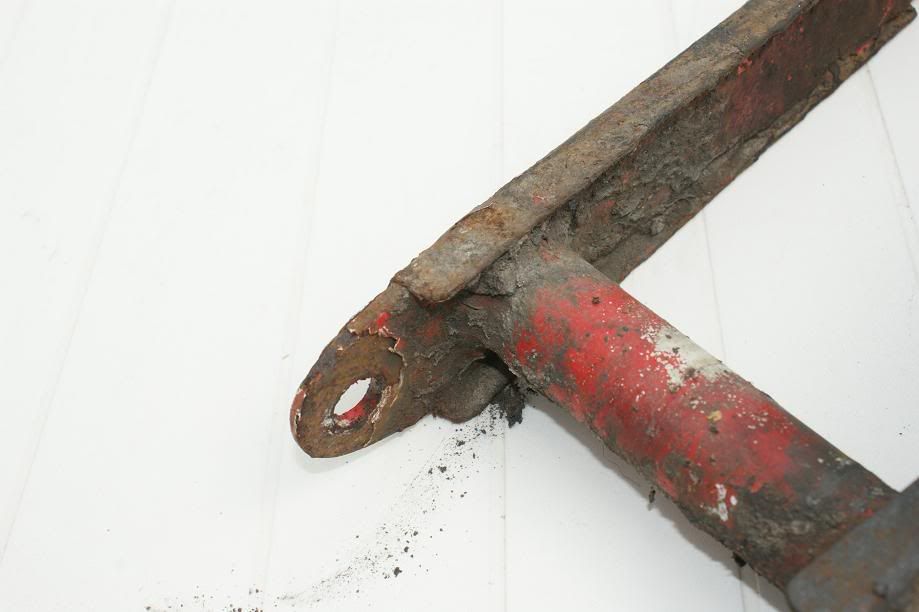

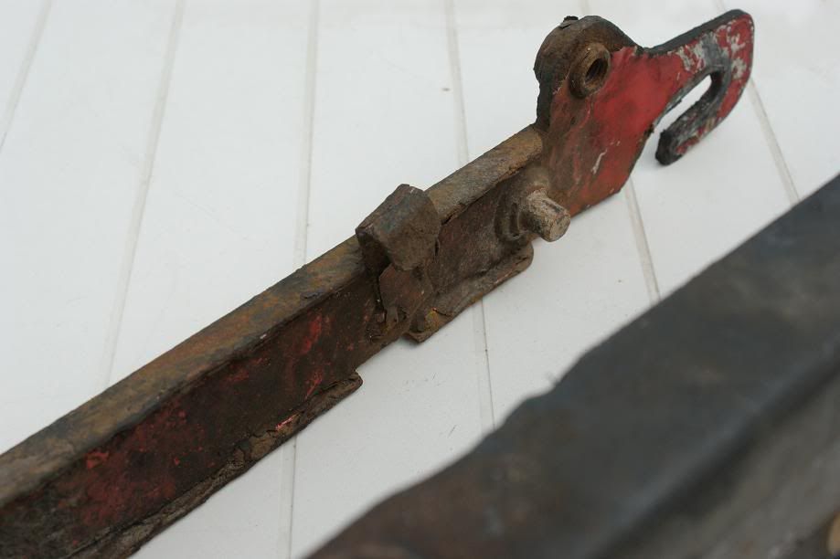

zeker voor deze achterbrug:
(dat plastic kapje is inmiddels na veel geweld er afgehaald)

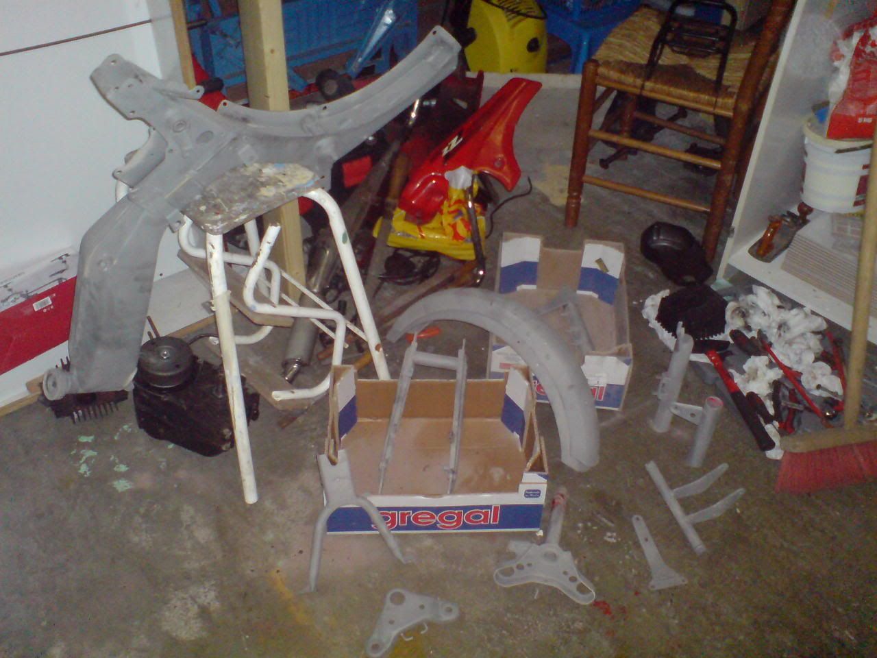

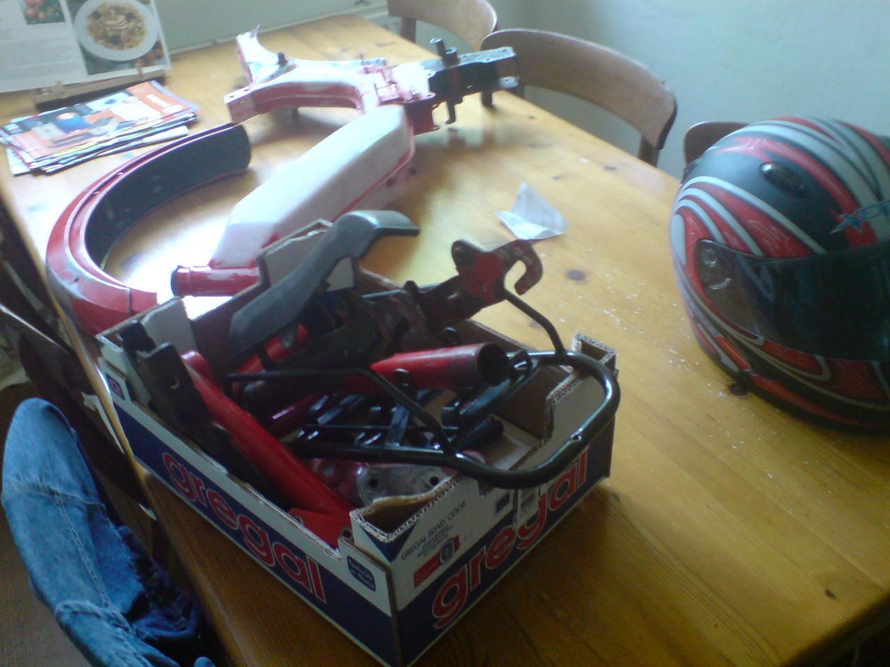

hier zitten de onderdelen in een doos, opweg naar het straalbedrijfje:

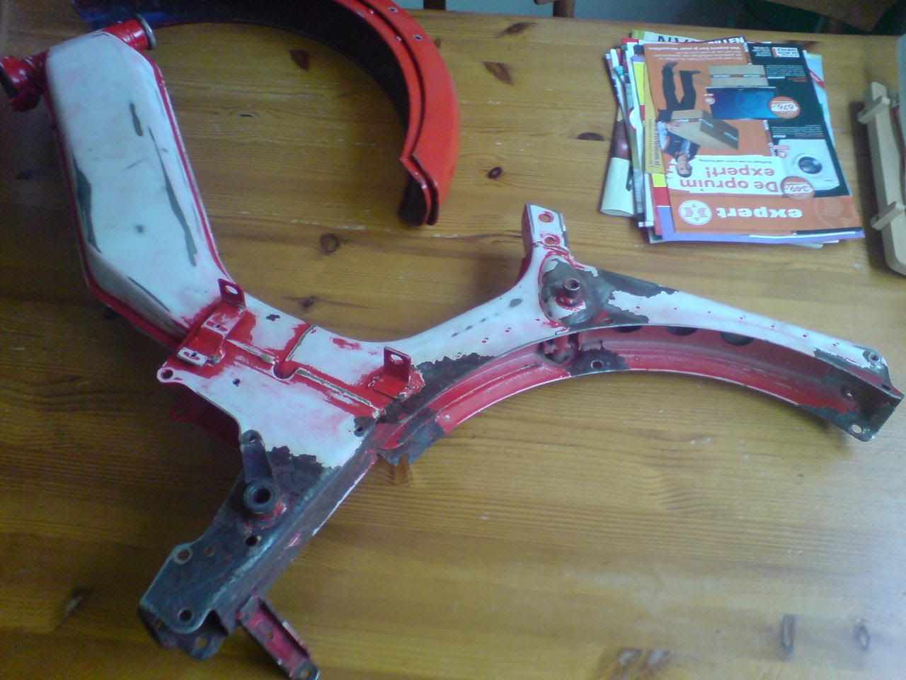

en het frame nogmaals, op de tafel:

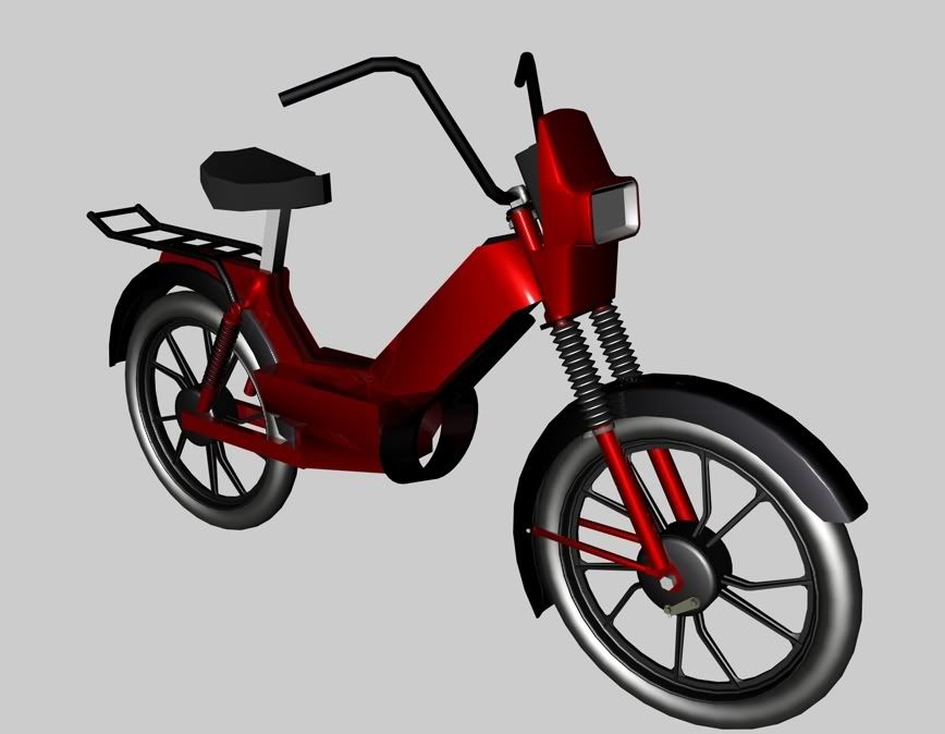

de tank word eerst toch 1 kleur gespoten, dan zal ik daarna met een 3d model op de computer kijken hoe het zal worden met een patroon er op.

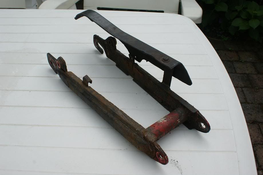

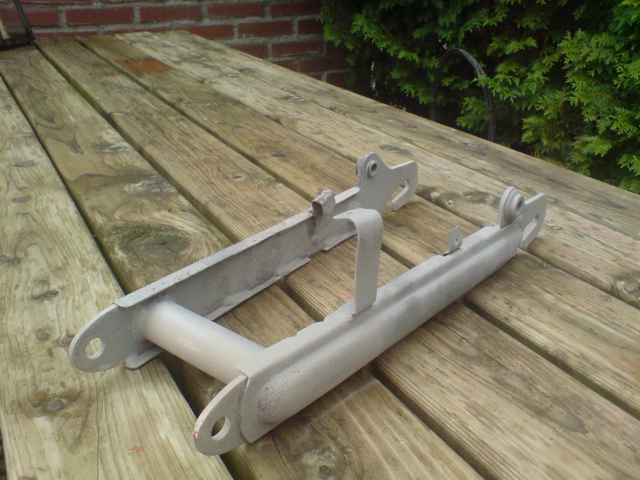

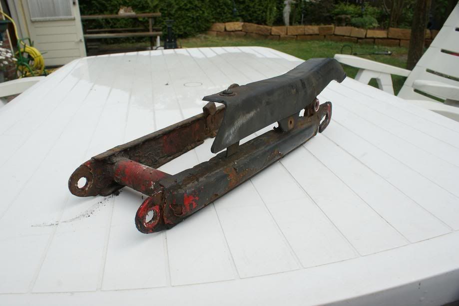

waar ik het meest benieuwd naar was is de achterbrug, die we herrinneren als deze hier:
is nu omgetovert tot:

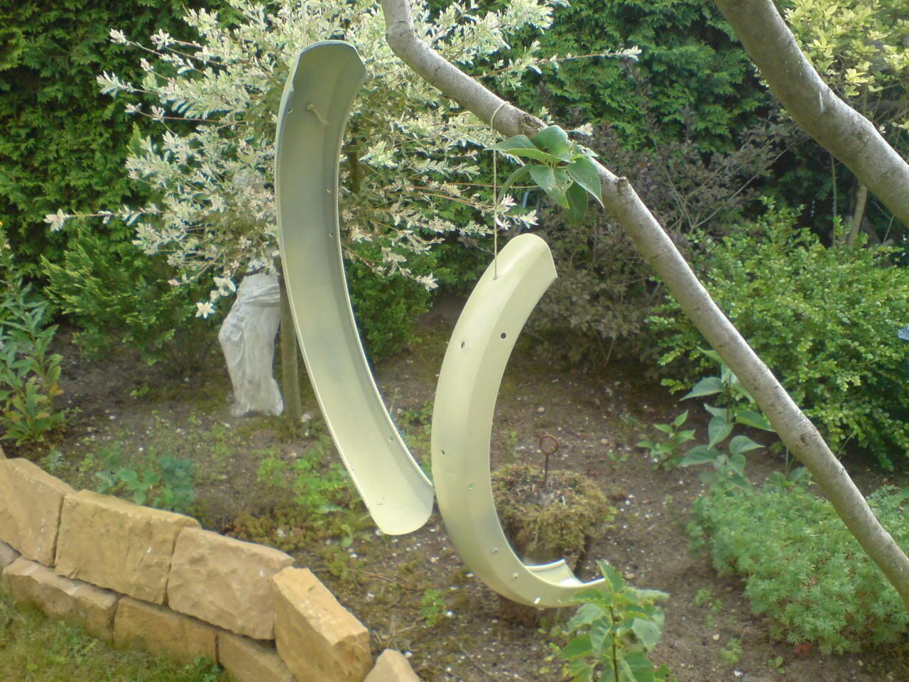

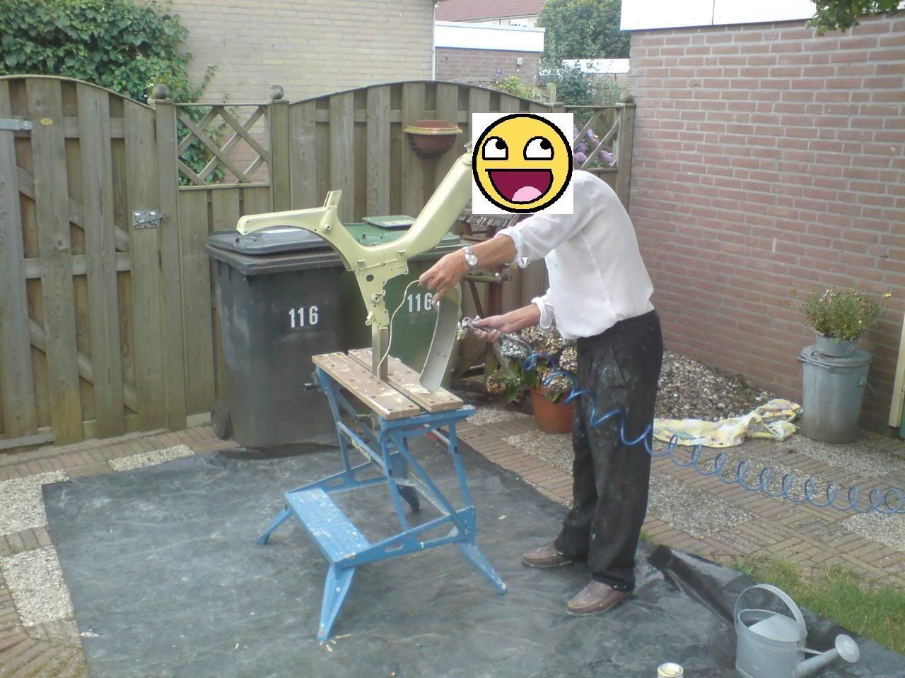

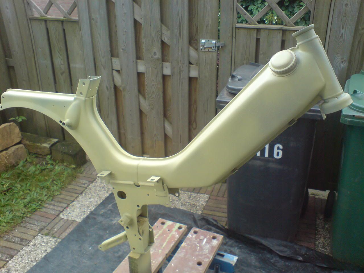

vandaag is de boel in de primer en grondverf gezet,
mijn opa heeft deze klus geklaard want hij kan het iets beter dan mij:
ik heb het gezicht onherkenbaar gemaakt want je hebt van die mensen hier op het internet...

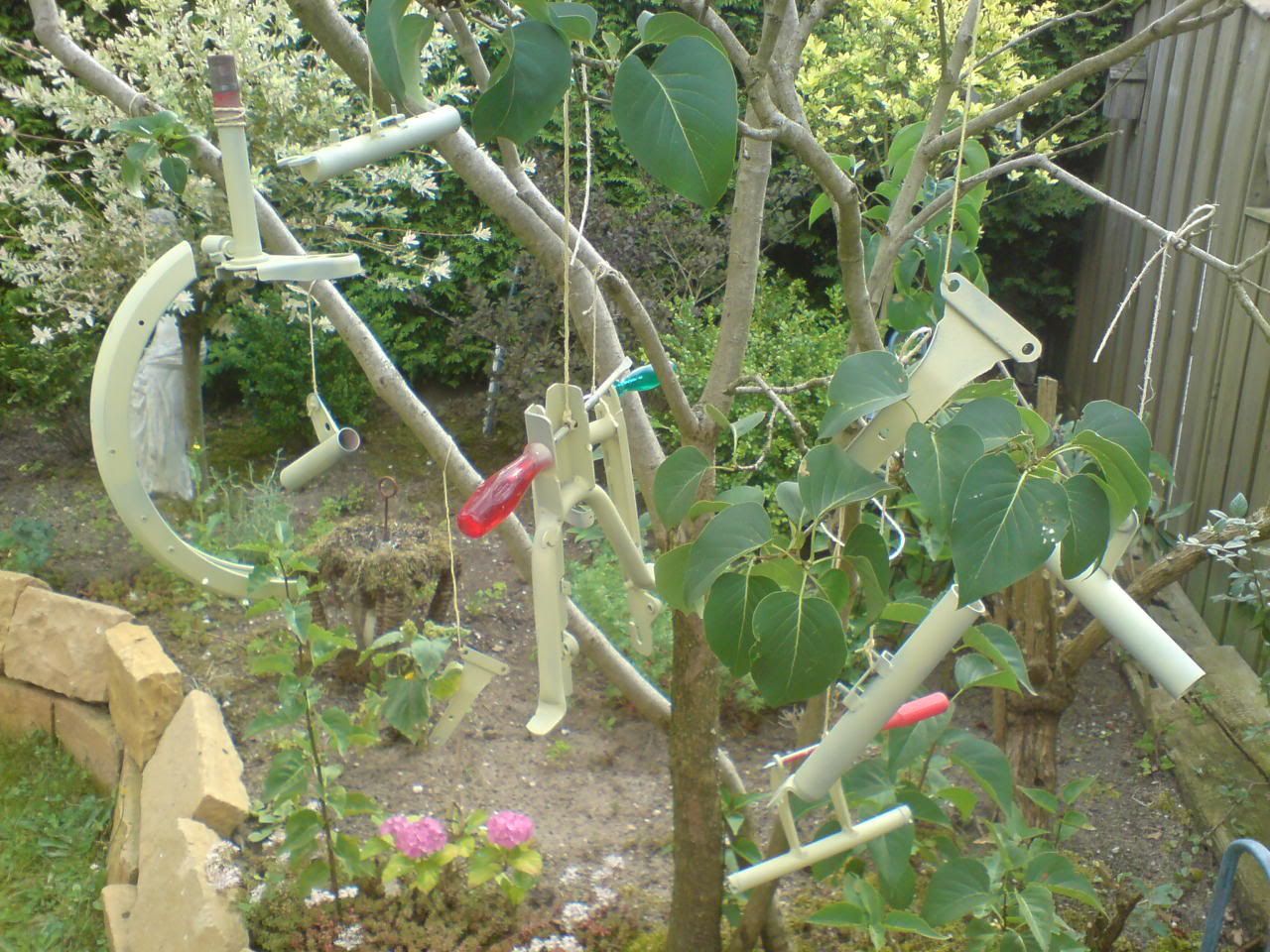

eerst alles in de geel achtige primer:
zoek de verscholen onderdelen:
daarna werd de rode grondverf er op gespoten
en nu de onderdelen aan het drogen
om verwarring te voorkomen, het is nu nog alleen de rode grondverf, alle onderdelen moeten nog hun echte kleur krijgen dus niet alles word bruin/rood :wink:
E880
Berichten: 881
Lid geworden op: 27 aug 2007 19:13
Berichtdoor E880 » 07 jul 2009 13:25
Heb je nou ook je benzinedop gespoten? :')
Berichtdoor Timo » 07 jul 2009 13:53
Dat was ook het eerste dat me opviel aan dat plaatje
Waarom kerel ? :P
Mr Robville
Berichten: 54
Lid geworden op: 29 mar 2009 15:28
Berichtdoor Mr Robville » 07 jul 2009 21:47
die benzinedop is van het stralings bedrijf :wink:
die ene die ik gebruik ligt veilig op de werkbank, en heeft ook een slot er op.
staat best grappig btw :P

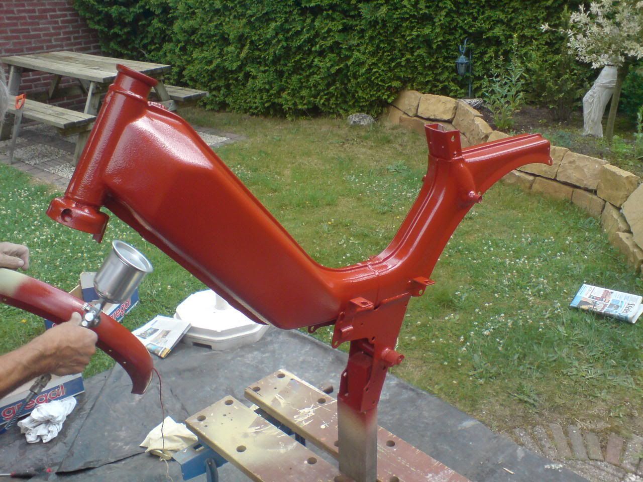

Berichtdoor Mr Robville » 05 aug 2009 17:20
zoals beloofd nieuwe updates,

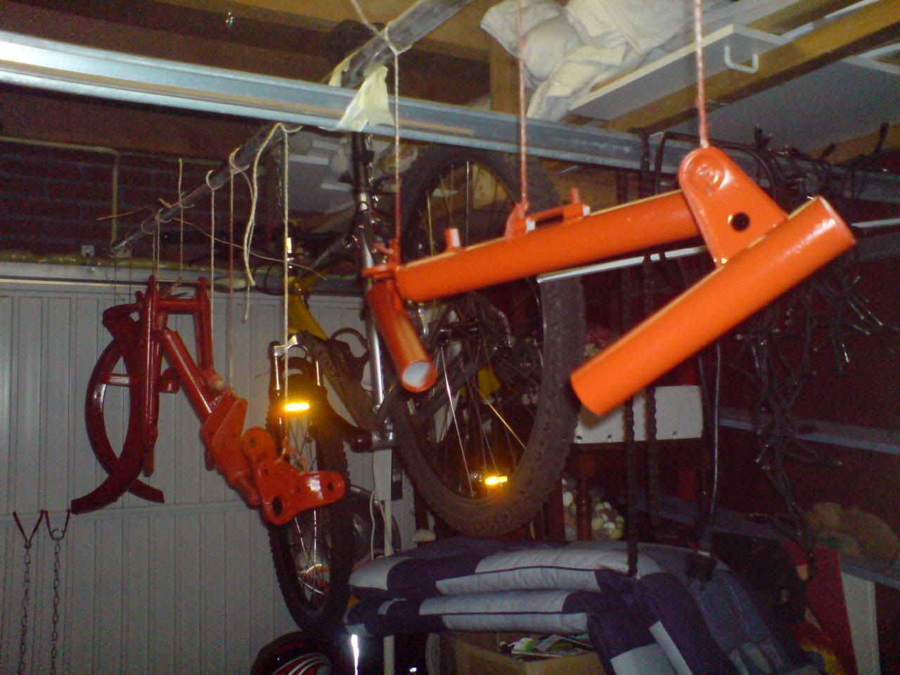

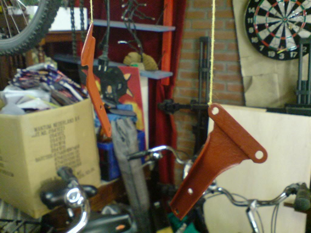

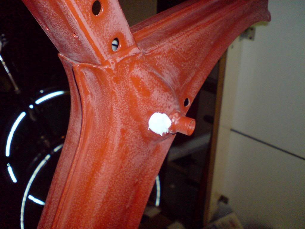

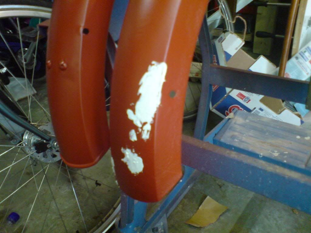

vandaag heb ik alle zwarte onderdelen gespoten, een snelplamuur gehaald en een rode lak uitgezocht.
eerst heb ik alles licht opgeschuurd en deukjes en gaatjes die ik later opviel dicht geplaamuurd
2 onderdeeltjes die vergeten waren om grondverf op te spuiten heb ik alsnog met de kwast nagedaan

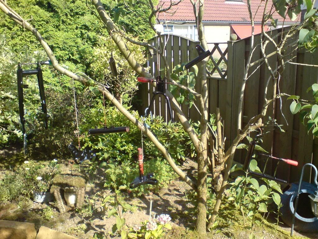

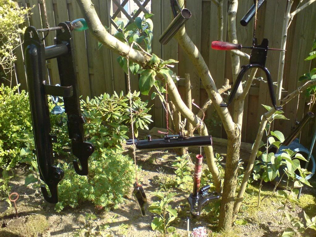

daarna een hoekje in de tuin voorbereid om te spuiten:
en het momentele resultaat:
nee het is geen tomosboom waar onderdelen aan groeien
