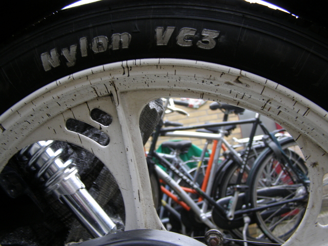

ik heb heel erg last van vieze velgen
als ik ong. 20 km heb gereden zijn ze al weer helemaal vies
het lijken wel soort vetspetters
ik hoop dat iemand mij hierbij kan helpen

Dat komt idd van vet en wel van je ketting. Smerig worden van je velg gebeurt toch wel, alleen als je keerring achter het voorste kettingwiel kapot is en lekt gaat het sneller. Ik vind dit overigens nog wel mee vallen. Je kan even proberen je ketting met een doek af te nemen zodat er minder olie op zit wat eraf geslingerd kan worden.
Berichtdoor Timo » 29 okt 2009 11:28
Noem jij dat vies? Dat valt echt reuze mee. Maar waarschijnlijk is je voortandwielkeering lek.
Ketting af doen met een doekje heeft niet veel zin, het verminderd voor een tijdje maar je lost het probleem er nog niet mee op.
zie het maar als een druppel benzine doen in een lege tank.

Berichtdoor PimW » 29 okt 2009 11:43
Tja je kan meteen je blok uit elkaar trekken bij elk wiswasje, óf je gaat eerst kijken of het dat wel is.
Als de ketting van de TS gewoon ontzettend vol zit met vet dan kan dit er ook gewoon afslingeren. Hoeft niet perse vanuit het blok te komen. Als je dunner kettingvet gebruikt wil dat er nog wel eens afslingeren...
Als het hetzelfde blijft na afnemen kun je wel gaan vermoeden dat de keerring lekt.

Berichtdoor PimW » 29 okt 2009 11:53
Als ik een ketting veels te veel invet, dan 20km rijd, velg schoonmaak rijd, velg schoonmaak.
Dan is het nog mn ketting waar vet vanaf slaat :wink: Op de foto is zn velg niet pikzwart zoals je wel vaak ziet. Vandaar dat ik Shadow gelik geef eerst die ketting te bekijken.
TS geeft niet zoveel info dat ik meteen wil roepen dat hij zijn keerring moet vervangen.

Berichtdoor schot.jelle » 29 okt 2009 14:46
jaa okee dan ga ik eerst mijn ketting een beetje schoonmaken
