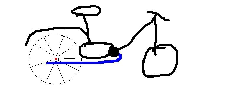

Berichtdoor Pascal » 07 jan 2010 13:39
1foto zegt meer dan duizend woorden.
Het rode stipje in het midden van het achterwiel moet de positie van het stepje voorstellen.
De blauwe lijn mijn uitlaat.
Nu steken veel andere uitlaten iets omhoog, waardoor ze tegen het rode stipje ,oftewel, mijn duostepje aankomen.
Hopelijk is het nu iets duidelijker.
En ik weet dat ik de schokbrekers vergeten ben o|O

Berichtdoor bassie-91 » 07 jan 2010 13:42
Aha.
Je kan mischien de stepjes omdraaien ? dat dan de onderkant zegmaar naar boven staat.
Of gewoon een uitlaat monteren met die 3 cm tussenruimte ..
Dan moet je gewoon tegen iedere passagier zeggen dat diegene op moet letten voor zn schoenen.
Zown lelijke zwarte plek op je uitlaat ;)
Alles best, als ut maar blaast !!

Berichtdoor Pascal » 07 jan 2010 13:51
Deze stepjes staan al zo dat als ik ze omdraai er nog minder ruimte is.
Mijn vraag was nou juist welke uitlaat nog zou passen.
