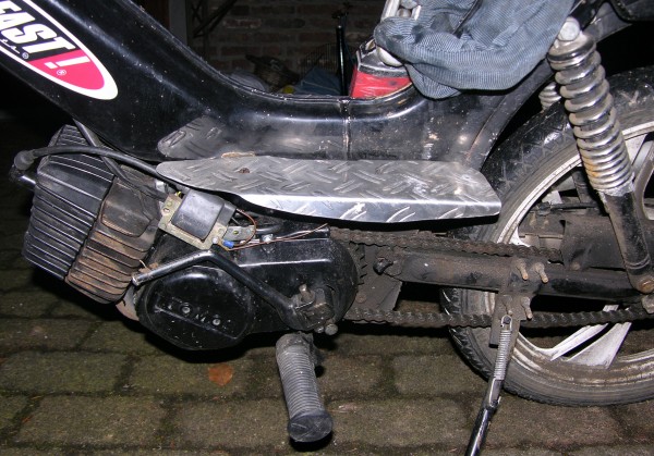

ik heb een tomos en heb een probleem met de kicker, op een of andere manier begint deze soms onder het rijden omhoog te schieten. de kicker komt niet 1x omhoog maar de heletijd totdat het ophoud, dit duurt de enekeer 5 seconden, de andere keer 10 minuten... de brommer trilt meer dan normale brommers(weet iemand hoe dat kan?) dit kan er misschien ook wat mee te maken hebben.
iemand suggesties hoe dit kan en hoe ik dit ga oplossen?

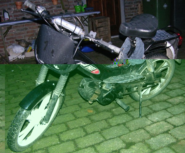

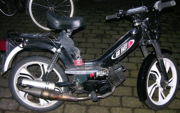

hier onder een paar foto's van mijn brommer:

Overigens kan een ketting spannen ook geen kwaad. Bij jou oogt ie wat slapjes.

Ten eerste spijt me zeer, maar wa voor monteur is dat ??
de spie van de kickstart zit omgedraaid . het schroefdraad met moertje hoort boven te zitten...
dat maak ik tenminste op aan je foto's daarom gaat hij denk ik naar boven..
en betreft dat trille, kunne lagers zijn of speling op de brug.
maar als het echt van het blokje afkomt, zou ik rubbertjes bv van kraan tussen het blok en frame doen.
dit helpt best veel bij het trille , en natuurlijk veerringetjes gebruiken.

De spie zit op de kop. Spie komt van onderen en dan moet het moertje bovenop zitten in ruststand.

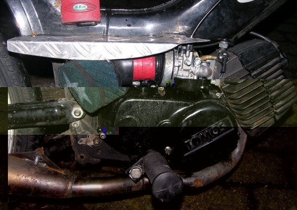

en trouwens dat groene ding(luchtfilter right) die moet ik toch af en toe schoonmake he?
wat moet ik daar precies mee en wat gebeurt er als ik het niet doen?

Schuimrubber dient om stof tegen te houden. Eens in de zoveel tijd kun je die idd beter even schoonspoelen en lichtjes inspuiten met olie.
