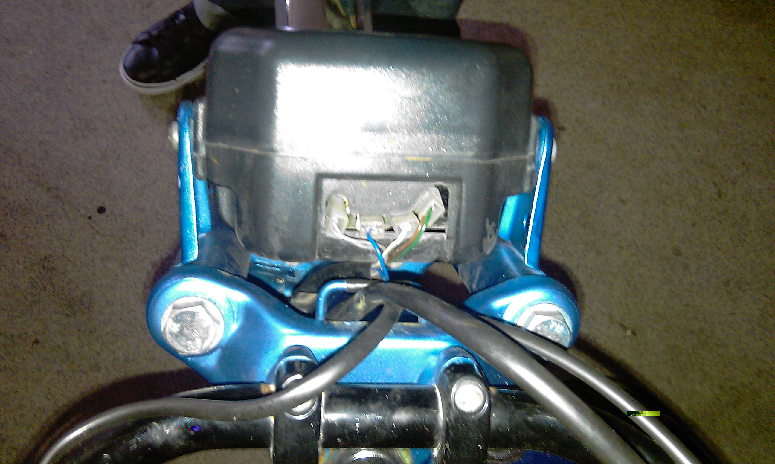

Ik heb me koplamp als volgt aangesloten:
Het probleem is dat hij het niet doet :shock:

Berichtdoor Tomos1992 » 08 apr 2010 19:50
Ik heb er ook nog en nieuwe lampje in gedaan

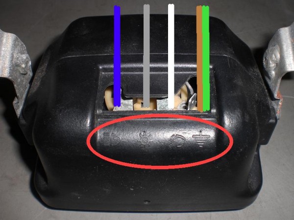

Berichtdoor shadowranger » 08 apr 2010 22:05
Zo zou het moeten zitten. Let ook op de tekens bij de aansluitingen.
Blauw = grootlicht
Wit = dimlicht
grijs = kilometerteller / stadslicht
bruin = massa (kan ook bruin/groen zijn)

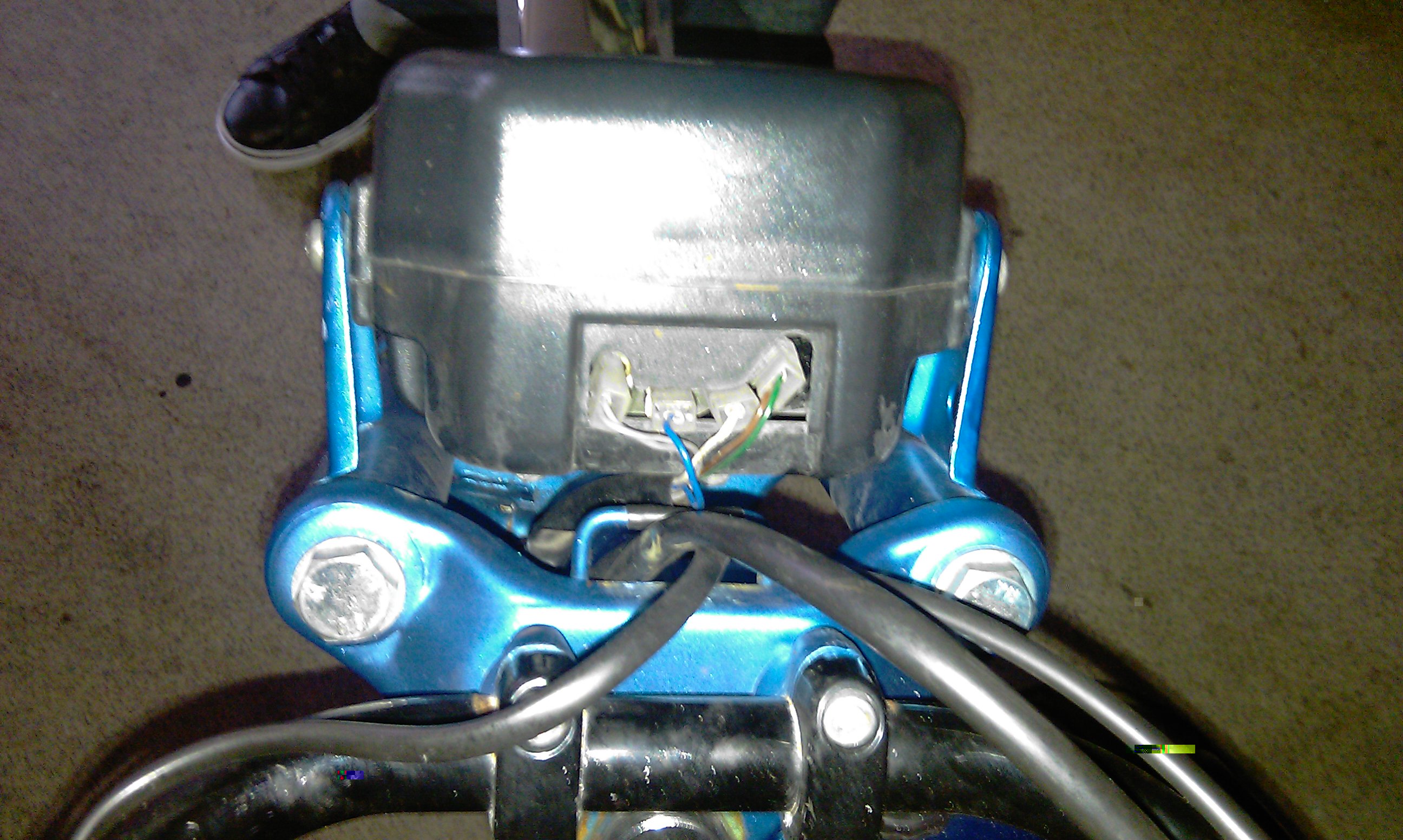

Berichtdoor Tomos1992 » 10 apr 2010 21:30
Probleem is opgelost, nieuwe kabelboom er op gezet, ( Nou 2e hands even geregeld) Doet het nu perfect.
