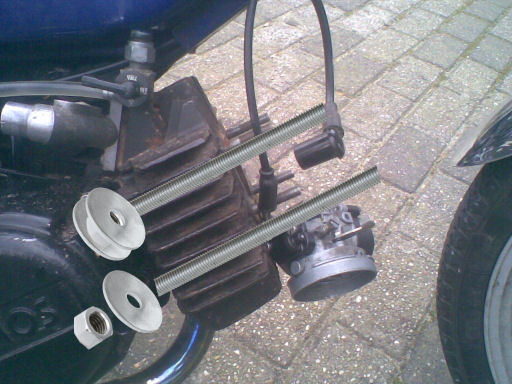

Berichtdoor Dr.Tomos » 03 mei 2010 19:12
Ik doe dat altijd met wat langere m6 of m8 draadeindjes met een moer en een grote ring.
Dan zet ik die moer onder de koelribben aan de zijkant en als je dan draait dan duwt de moer de cilinder omhoog en dan kan je zo voorzichtig kruislings de cilinder eraf draaien.
Het kan echt wel vastzitten dus ik stop ook altijd iets onder het draadeind zodat het aluminium niet beschadigd.
En veel kruipolie. :)

Dr.Tomos
Berichten: 291
Berichtdoor Dr.Tomos » 03 mei 2010 20:49
Nee je stopt het draadeind tussen de koelribben.
De moer en carrosserie-ring komen onder de cilinder.
Als je dan draait gaat de moer omhoog en kan je dus kracht zetten tussen carter en cilinder precies waar je het wil hebben.
Je moet er wel nog iets onder stoppen anders beschadigd dat draadeind je aluminium.

Pascal
Berichten: 1437
Berichtdoor Pascal » 03 mei 2010 21:20
@ dr tomos; waarom is je carb er af en zit je kraantje op reserve? Of was je tank leeg? :mrgreen:

Berichtdoor michabooij » 03 mei 2010 21:24
das een foto van imand anders wat hij ge fotoshopt heeft XD
viewtopic.php?f=68&t=12658
mijn a35
Dr.Tomos
Berichten: 291
Berichtdoor Dr.Tomos » 03 mei 2010 21:52
ja haha ik moest effe snel iets maken in de hoop dat het dan duidelijk was. :)
