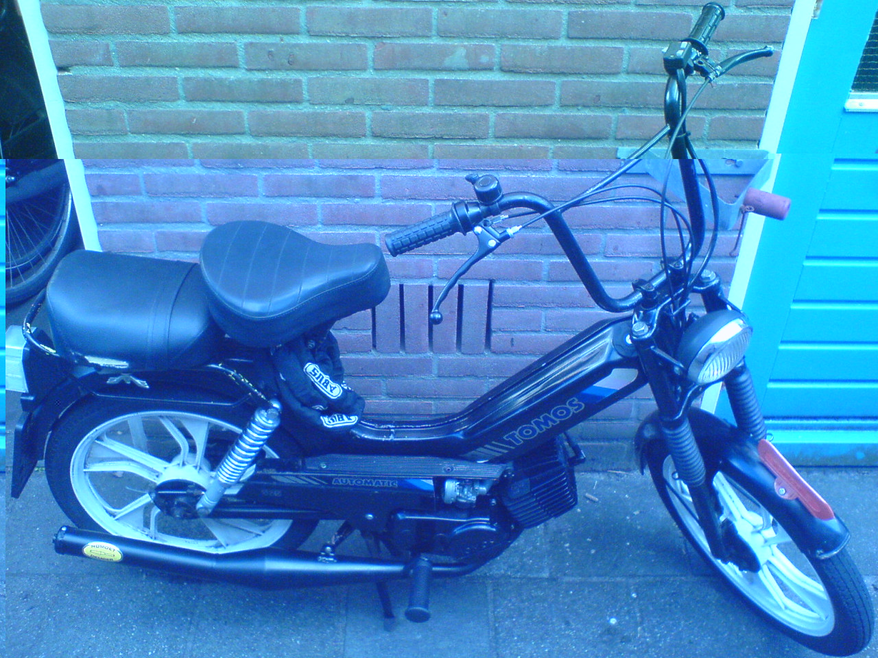

Plaats eens een foto en wij kunnen het je zo vertellen.

Berichtdoor jeff0122 » 17 jun 2010 22:54
Zo eentje is het er!
Berichtdoor Timo » 17 jun 2010 22:55
s25 2-speed ja.

Berichtdoor jeff0122 » 17 jun 2010 22:57

PS: is niet mijn tomos, heb ik gewoon als voorbeeld gebruikt :D
