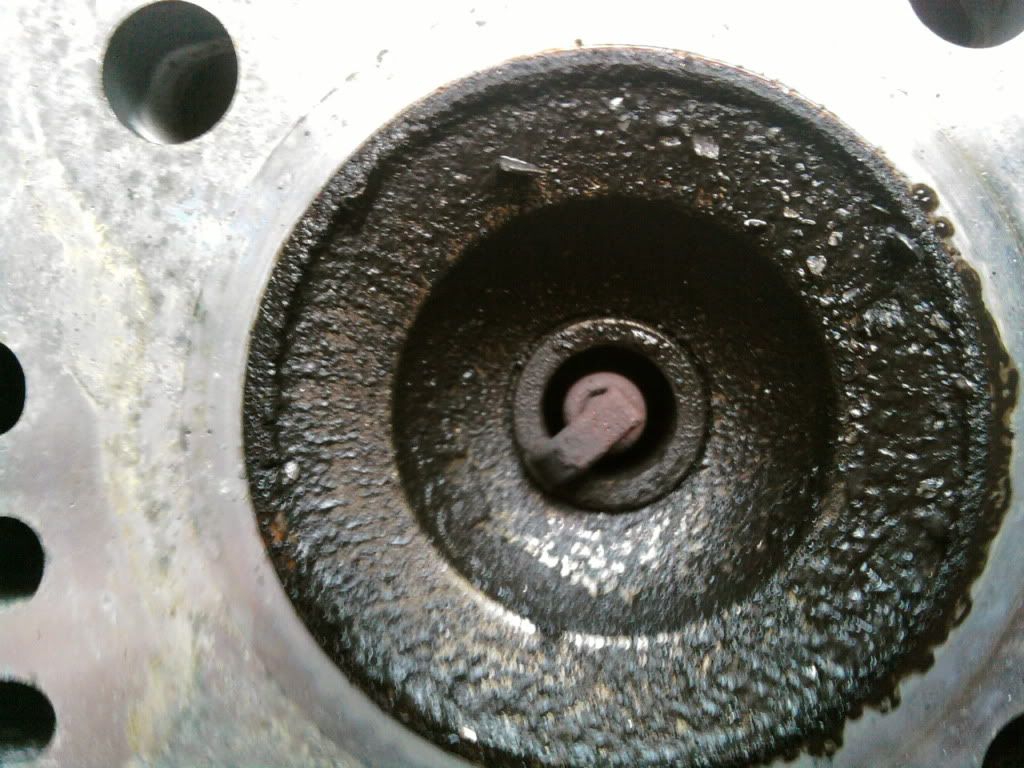

ik reed laatst op mn tomos ineens viel hij uit.
Vandaag ben ik er even naar gaan kijken om te zien wat er mis is.
Toen ik de cilinderkop er af haalde zag ik het volgende:
denken jullie dat het een kapotte zuigerveer is?
zo niet, wat zou het dan kunnen zijn?
alvast bedankt!

Trek maar snel je cilinder eraf!
want 'da hoor nie'

als je de cilinder eraf haalt zie je wel op een zuiger veer kapot is. maar maak zowiezo je cil goed schoon, en kijk of er geen krassen in zijn gekomen

Kan je nu vertellen dat je cilinder niet ongedeert is.
Anders zou die ook niet spontaan uitvallen. Zitten waarschijnlijk wel wat krassen in.

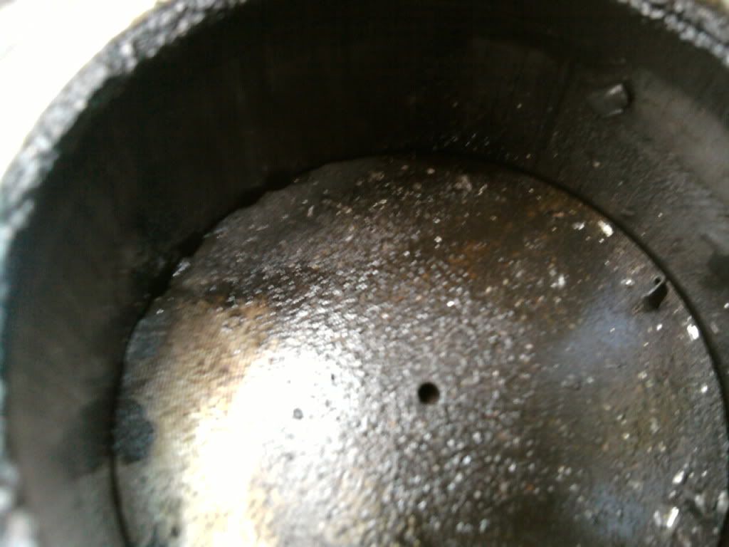

Berichtdoor tomos » 17 okt 2010 19:07
laatste foto, cilinder ook gaar,
haal het maar open en kijk of je krukas ook niet kapot is.

ik zal hem binnenkort (erg druk i.v.m. tentamens...) openhalen en foto's posten.

Berichtdoor tomos » 18 okt 2010 11:42
zuiger is ook beschadigd!
wel veel speling op de zuiger en cilinder trouwens?
