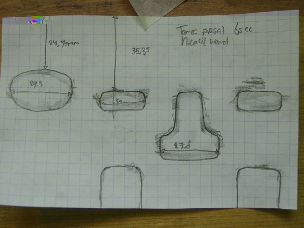

ik ben op zoek naar:
een poort map of schema of link voor een 65cc 44mm airsal of dmp cilinder
ik heb er hier al zo veel zien staan dat ik nu niet meer weet wat wel en niet goed is.
(ik ben nog maar net begonnen) :mrgreen:

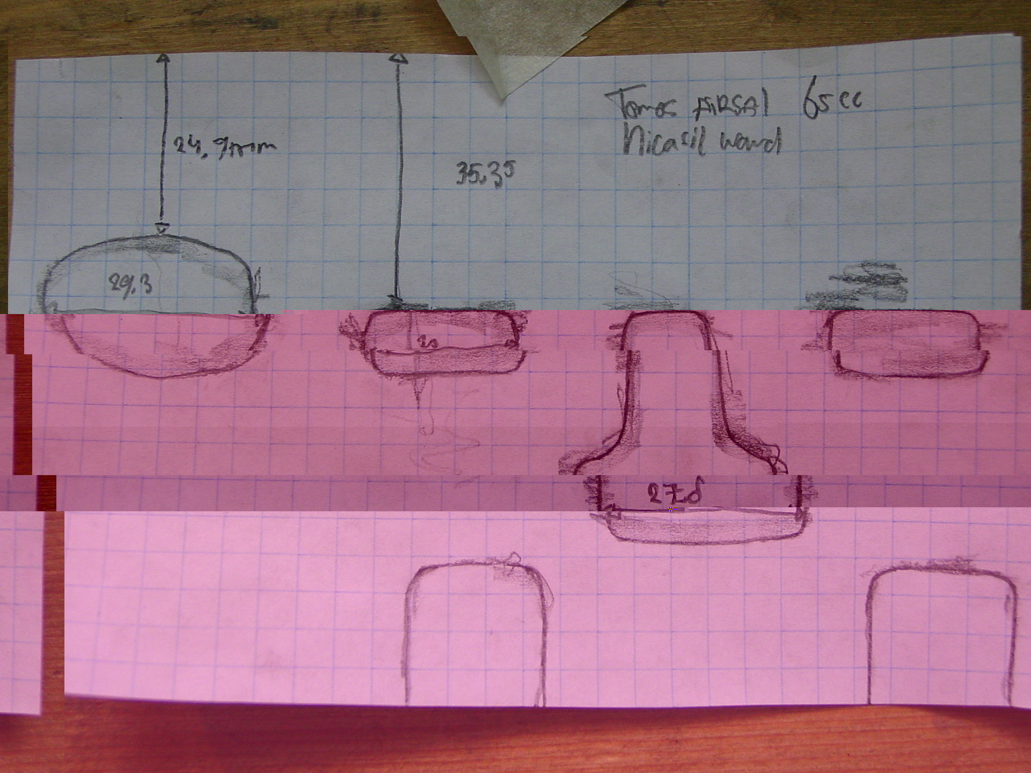

Berichtdoor taxmaxR » 29 apr 2011 12:23
hey bedankt voor snelle reactie
zou het met deze poort map helpen (ik heb hier nog te weinig ervaring mee)
met dank aan
ik hoor het wel
bedankt rick

Berichtdoor MichielWolthaus » 29 apr 2011 12:30
Met poortmappen heb ik geen ervaring.
Ik weet wel dat als je je uitlaatpoort breder maakt je brommer sneller optrekt
En als je de uitlaatpoort hoger maakt je cilinder hoogtoeriger word (dus hogere topsnelheid)
