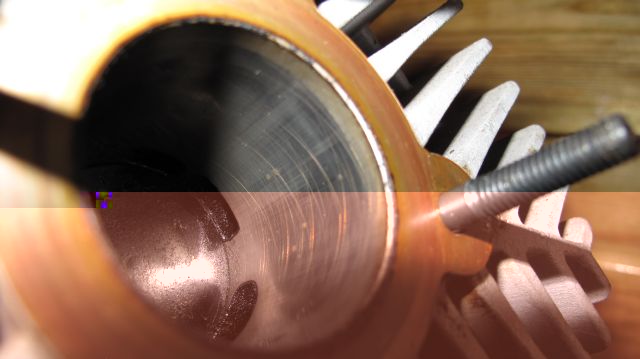

Bij een jaarlijkse onderhoudsbeurt van mijn Tomos snorfiets is mij opgevallen dat in de A55 cilinder welke een zeer
harde oppervlakte heeft ; behoorlijk diepe krassen zijn ontstaan. Normaal bevinden zich krassen in de lengterichting van
de cilinder. In dit geval echter bevinden zich de krassen rondom in de cilinder en hebben zoals een grove schroefdraad
gelijke afstanden.Ik kom werkelijk niet op een idee, hoe diepe krassen zich rondom in een cilinder kunnen bevinden.
Heeft iemand dit al eens gezien of weet hoe deze kunnen ontstaan. De krassen zijn zeer scherp. en daardoor behoorlijk diep.

Dit zijn nog de orginele hoonsporen, die moeten er juist inzitten.
Als die krassen te diep zijn kan er in de tomos fabriek iets fout zijn gegaan met honen. Dit kun je er evt licht uitschuren met een schuurpapiertje korrel 400+ maar voor een tomos zou het niet veel uit moeten maken.

Joren je hebt gelijk.
Dit kunnen alleen hoonsporen zijn. Dom dat ik hier niet aan gedacht heb.
