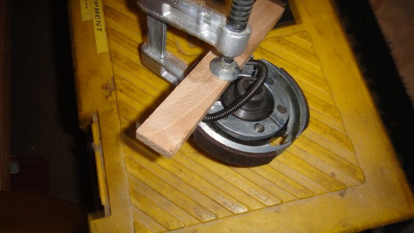

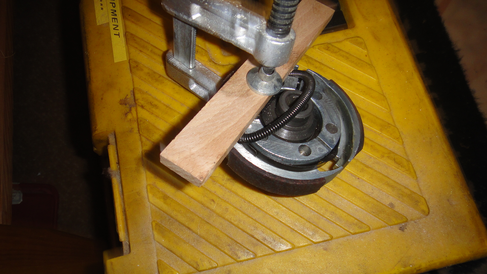

Wanneer je de veer er weer in wilt zetten ,
kan je het beste een lijmklem en een houten latje of zoiets erbij gebruiken.
Nu kan je met je duimen de rest van de veer op zijn plek masseren.
Zo heb ik het al een aantal keren gedaan en werkt voor mij het makkelijkst.

het kleinste oogje heb ik ook gelaten zoals het was. ik probeer morgen nog een keer met het houten plankje.
ik heb hem 1.5cm in gekort.

Maar als je het niet lukt om de veren om segmenten te krijgen,
kan je ook 2 lijmklemmen gebruiken. zo doe ik dat altijd.
