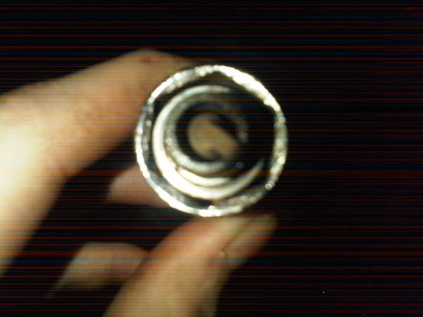

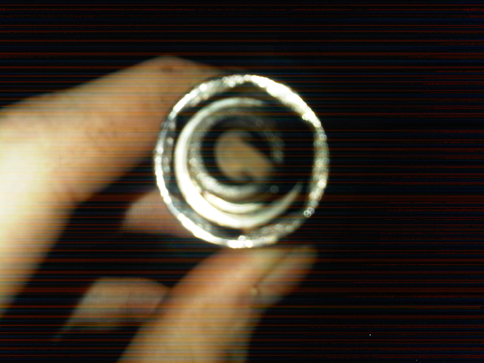

dit is mijn bougie nu
bougie kleur

Berichtdoor ave » 27 jan 2013 13:44
ik ga even proberen om demper dicht te houden en wat moet ik dan precies merken?

Berichtdoor ave » 27 jan 2013 14:08
bedankt de tomos slaat niet af dus kwestie alles schoon maken nieuwe pakking goed aandraaien? en wat vind je van mijn bougie? weet je of de snelheid bij deze set up normaal is ? sorry beginner$
