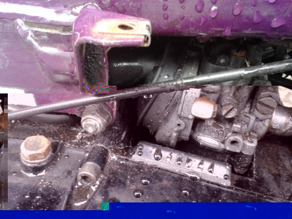

Welke Tomos model heb je? s25
Wat is het bouwjaar? 1995
Sinds wanneer speelt dit probleem? sinds ik de tomos bezit
Wat is het probleem? luchtfilter zit los
de luchtfilter zit niet goed op de carborateur, en ik krijg hem er niet op wegens te weinig ruimte, het is een tomos met het zogenaamde ei-cilinder, heeft er iemand tips of tricks zie fotos

Ketting , uitlaat en benzine slang loshalen, 2 voorste blokophangbouten loshalen en dan kan je het blok naar beneden kantelen waardoor je er goed bij kan. Zet er wel een klem overheen.

hoi Joren thx voor de tip, ketting, uitlaat en benzineslang weet ik wel te vinden, maar de twee voorste blokophangbouten pffff zie zoveel bouten, kan je misschien precies uitleggen welke het zijn of eventueel een afbeelding
groeten van een brommerdummy maar die wel steeds handiger wordt

filter zit erop en bedankt
