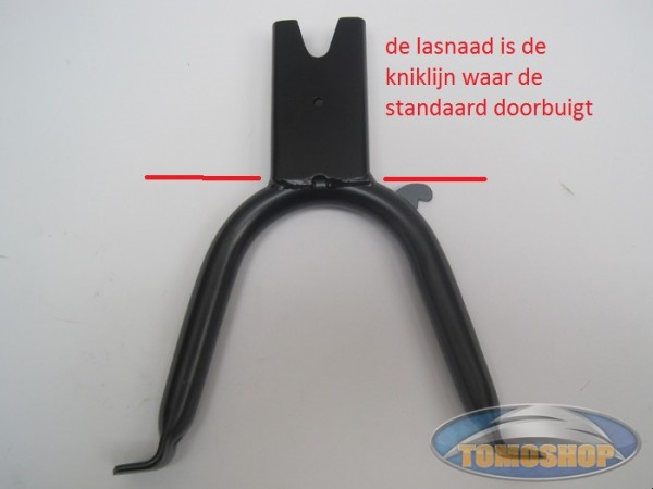

Berichtdoor Ping » 08 jun 2013 17:53
Hoe staat hij op de standaard ?
Soms is een standaard helemaal verbogen waardoor hij en slecht op zijn standaard staat ,
en dat die dus laag gaat hangen.
Zoals hier te zien , de standaard staat te ver naar voren , en het achterwiel raakt bijna de grond :

Berichtdoor Ping » 10 jun 2013 02:11
Nee , eigenlijk hoort de standaard iets meer rechtop te staan .
Deze standaard lijkt niet schuin te staan , maar dat staat die wel degelijk.
Ik heb dit probleem namelijk ook gehad en verholpen.
De brommer met een ruk naar achteren trekken , wanneer je hem op de standaard wilt zetten
kan er toe leiden dat een standaard krom gaat staan.
Het is beter om de achterkant op te tillen en dan de standaard uit te klappen.
Ook door op de brommer te gaan zitten terwijl hij op de standaard staat ,
zorgt ervoor dat hij doorzadelt en de standaard krom gaat staan.
De halfrond gebogen buizen voet gaat meer naar voren staan ten opzichte van het bovenste U profiel van de standaard.
Wanneer je een kromme standaard met een nieuwe rechte standaard vergelijkt ,
dan merk je ook dat het achterwiel hoger van de grond komt , en dat de standaard dichter tegen de uitlaat zit
wanneer de standaard ingeklapt is.
Kijk eens in deze topic :
viewtopic.php?f=68&t=9558
Eerste foto met oude bokstandaard , later met nieuwe standaard
