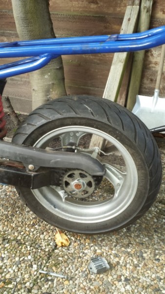

Berichtdoor Ping » 19 okt 2013 05:18
groter dan 12 inch gaat vrijwel niet passen in een achterbrug van een Youngster / pack'r / fantastic
Tenzij je de brug gaat verlengen, en daarbij ook een langere monoshock gaat plaatsen.
Bredere 16 inch banden kan wel , je ziet ze ook bij de flexers met bredere banden.
Heb je de nieuwere stervelgen kan je met tubeless nog breder 8)
Als je een polinizitje gaat bouwen en de achterspatbord weglaat is de velg ook goed zichtbaar.
Hier een achterbrug van een youngster
