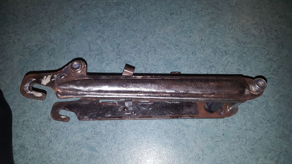

Ik wil mijn tomos graag gaan spuiten en ben daarom mijn achterbrug aan het ontroesten.

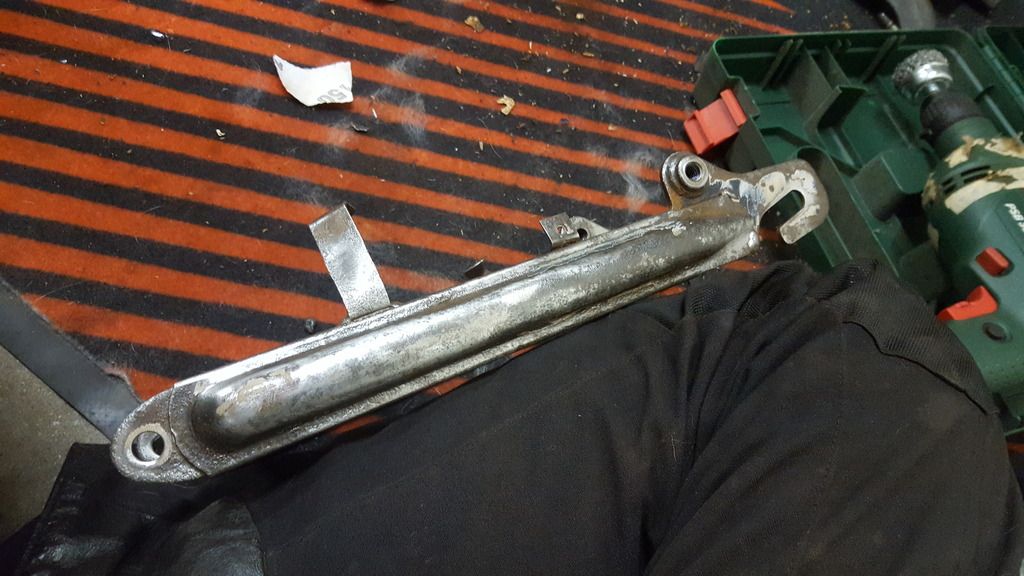

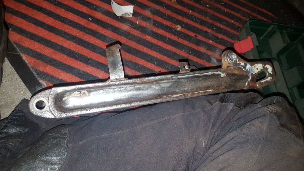

Toen ik begon zat de achterbrug echt helemaal onder de roest. Nu ik bezig ben geweest met de staalborstel op de boormachine is er al een hoop vanaf. Helaas blijft er toch een laagje roest op de achterbrug zitten die ik er niet goed af krijg. Is deze achterbrug nog wel te redden? :?
Ps. Ik heb evt ook schuurpapier 150 liggen.
Bedankt voor het advies!

is zeker te redden! had ik ook! ik had het toen met de slijptol met zo'n schuurslijp gedaan. kreeg hem toen helemaal kaal.

aangevreten metaal (delen met kraters) kun je met de hand verder schuren tot je weer blank metaal ziet. Daarna goed insmeren met een roest omvormer om ook de roest in de kraters te stoppen. Vervolgens is het aan jou welk resultaat je wil hebben. Wil je een strakke achterbrug, dan kun je nog overwegen om met vuller de boel glad te trekken voordat je gaat spuiten.
Iig een goede primer gebruiken (roestbescherming), in meerdere dunne lagen spuiten geeft het mooiste resultaat.
