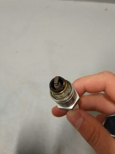

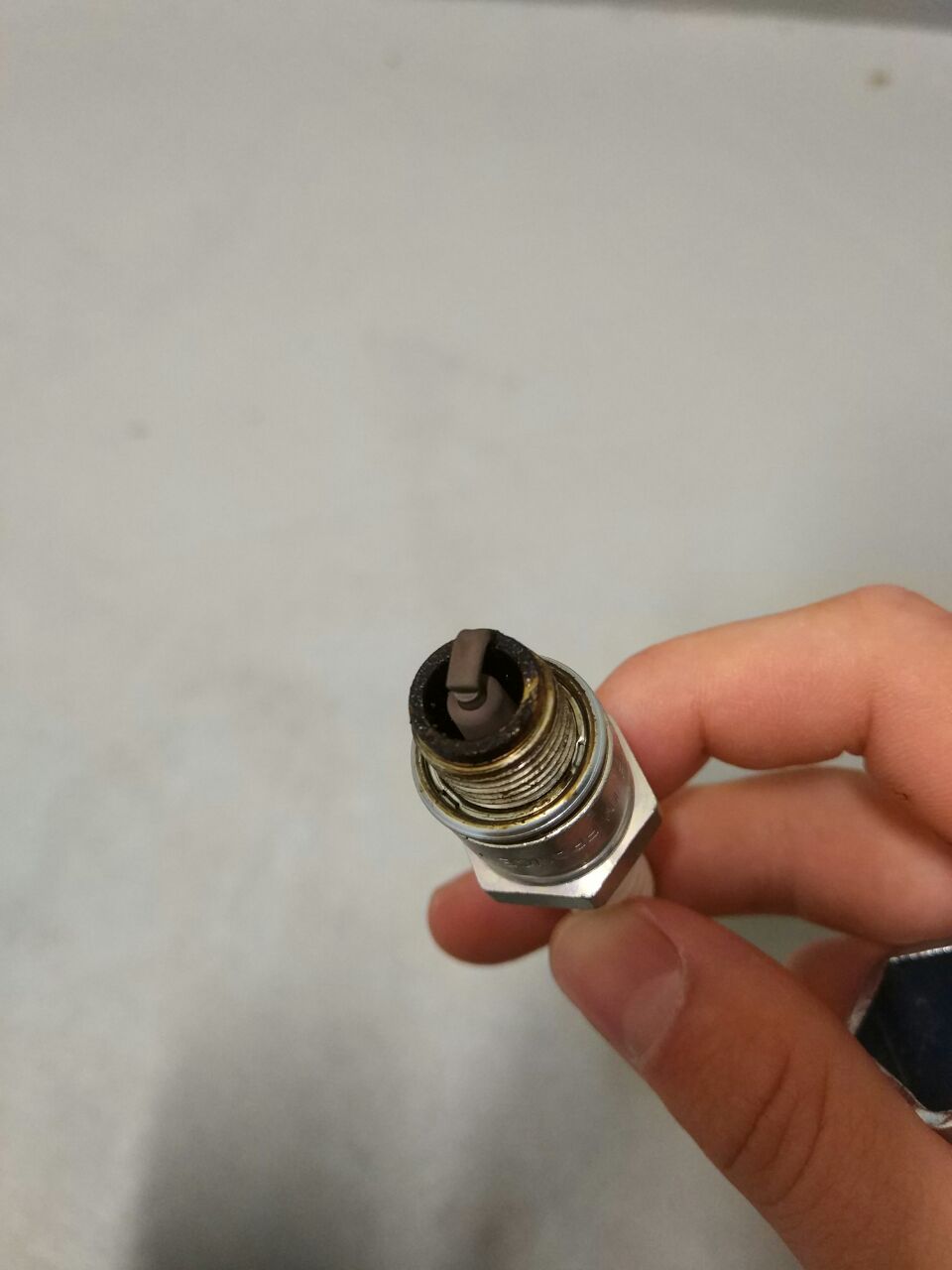

Ik heb hierbij een foto van mijn bougie, volgens mij is de kleur goed.
Als ik gas bij geef tijdens het starten heeft hij het wel wat makkelijker, maar zodra ik hem weer terugbreng naar stationair valt hij weer uit. na de meerdere keren starten gaat hij uiteindelijk wel lopen... iemand een idee?
Berichtdoor ivowieman » 28 mei 2017 16:40
denk dat hij iets te arm staat, is een gokje
Berichtdoor ief » 28 mei 2017 17:01
Gok je precies verkeerd denk ik.
Koud beter starten dan warm > te rijk (stationair iig)
Beetje gas bij beter starten > te rijk (stationair iig)
Die bougie ziet er ook wel redelijk rijk uit.
Je kan is kijken wat ie doet als je je luchtfiltermatje er uit haalt (om te testen) en is kijken wat voor sproeier er in zit. Misschien is het luchtfiltertje vies/ oud? Welke bougie zit er in?
