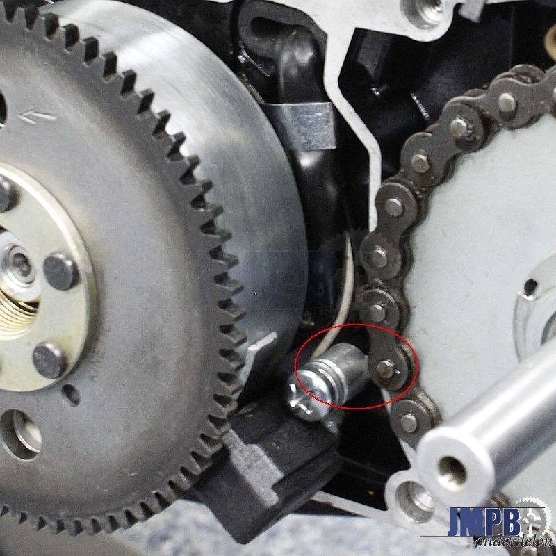

Ik heb even naar het 4-takten gekeken wat je noemde en zie inderdaad dat het in verschillende topics voorbij komt. Ook heb ik de wiki bekeken. Hiermee moet het wel lukken om de ontsteking af te stellen. Ik begrijp alleen nog niet hoe ik kan zien of ik wel of geen pick-up heb en kan dit niet zo goed terugvinden. Hoe zie ik dit?

Mbt de pick-up: aan de buitenzijde van het vliegwiel kan een verhoging zitten op de zijkant. Zit kort daarbij een zwart kastje aan de buitenkant gemonteert waar die verhoging langs loopt heb je een pickup ontsteking (zie foto). Je kan het ook zien aan je CDI, die heeft dan 4 draden ipv 2 (rood, bruin, wit & zwart). Dan hoef je het deksel er niet af te schroeven.
