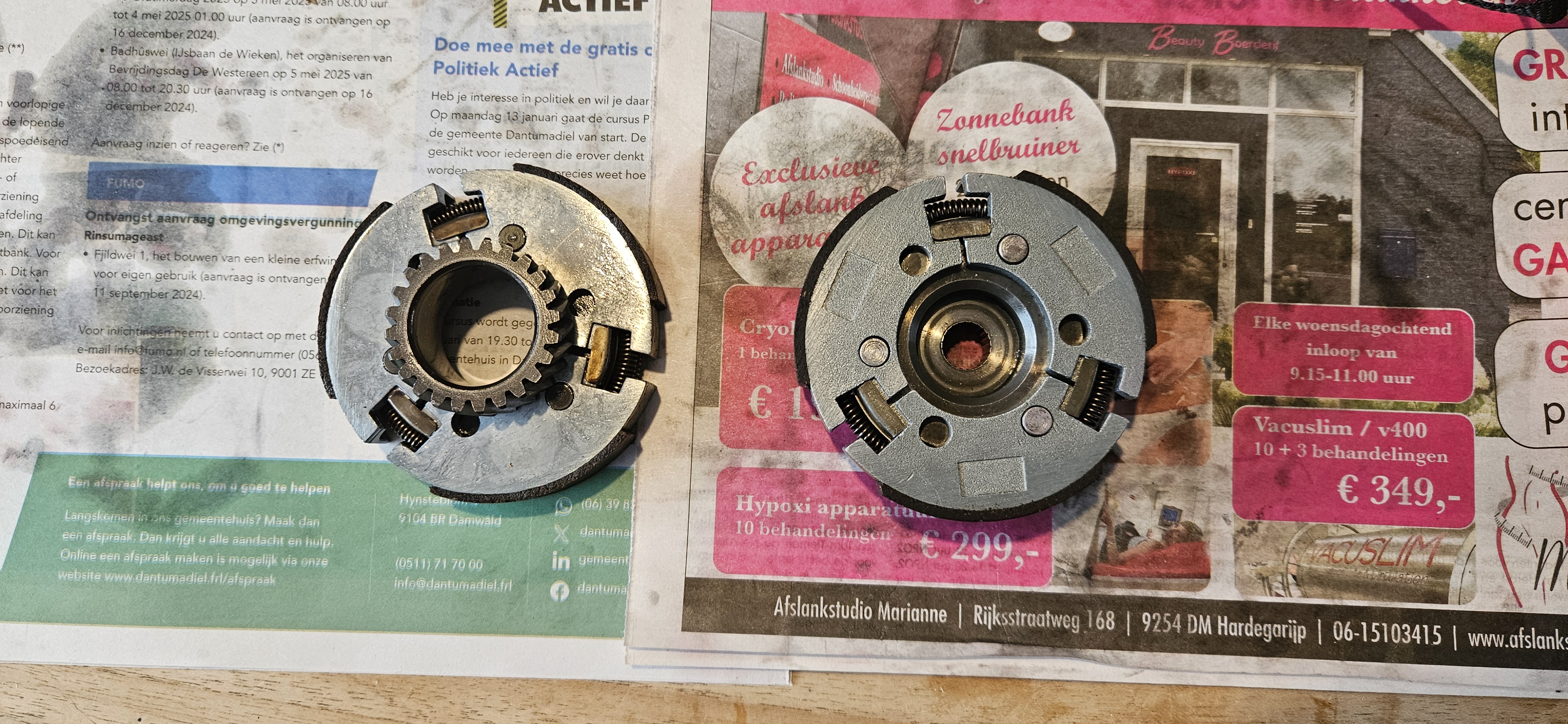

Hallo, ik heb een probleem met mijn tomos a35.
De brommer wil niet uit stilstand optrekken.
Allles lijkt goed in elkaar te zitten kwa koppeling ed. Als je gas geeft hoort het wel dat de koppeling pakt en af en toe schokt ie ligt maar de brommer eil jiet weg rijden.
Geeft iemand hier een idee waar zoiets aan kan liggen en mij verder kan helpen.
Heb de koppelingsegmenten van de 1e versnelling al vervangen.
Alvast bedankt

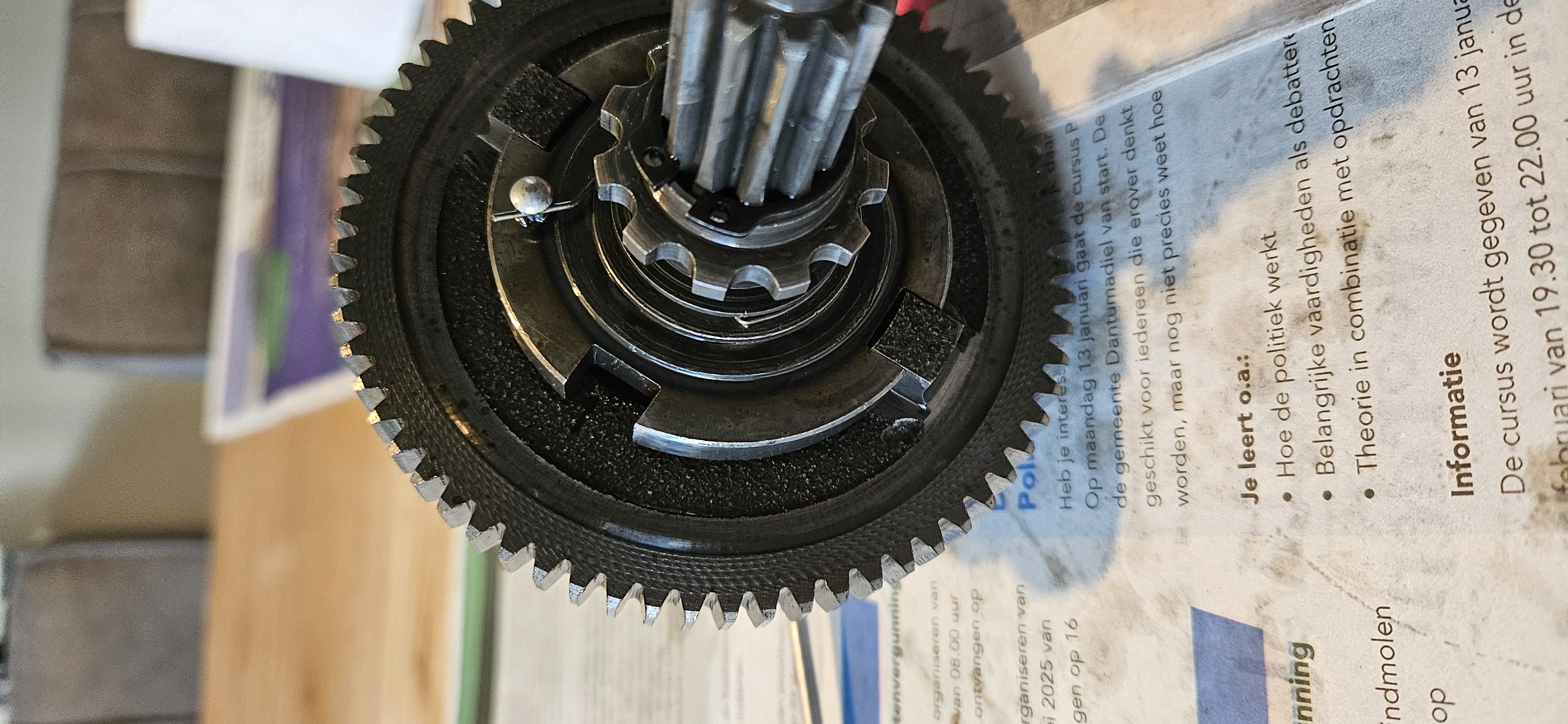

Is het vraagteken veertje nog heel, die zorgt ervoor dat de bak in de 1ste versnelling staat.

Hallo Fons, ja deze is nog heel en heb ik ook al vernieuwd.
Als ik met de hand de kom waar de koppeling in zit draai met de hand beweeg/draai dan draait mijn achterwiel ook wel.
Dus ik zou zeggen dat het tandwiel gedeelte dan goed moet zijn.
Groet.

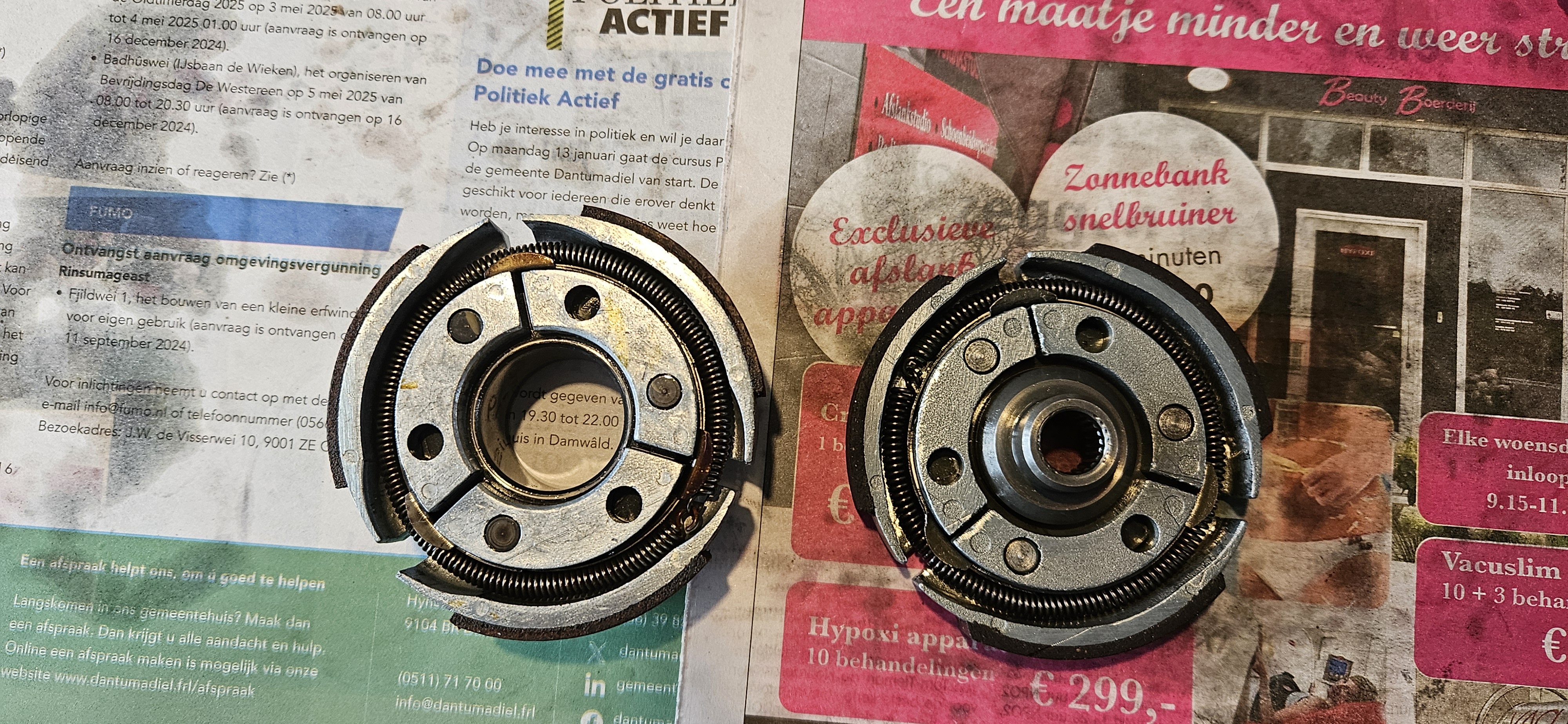

Als je koppeling segmenten 2 gaten hebben heb je misschien het verkeerde gat gebruikt.
Rood is fout.

Daar dacht ik eerst ook aan maar dat heb ik nog gecontroleerd.
Zoals hierboven is de koppeling ook gemonteerd.
Ik vermoed zelf nog dat mijn veer te straks kan zijn, al is dit wel een groene wat ook zou moeten.

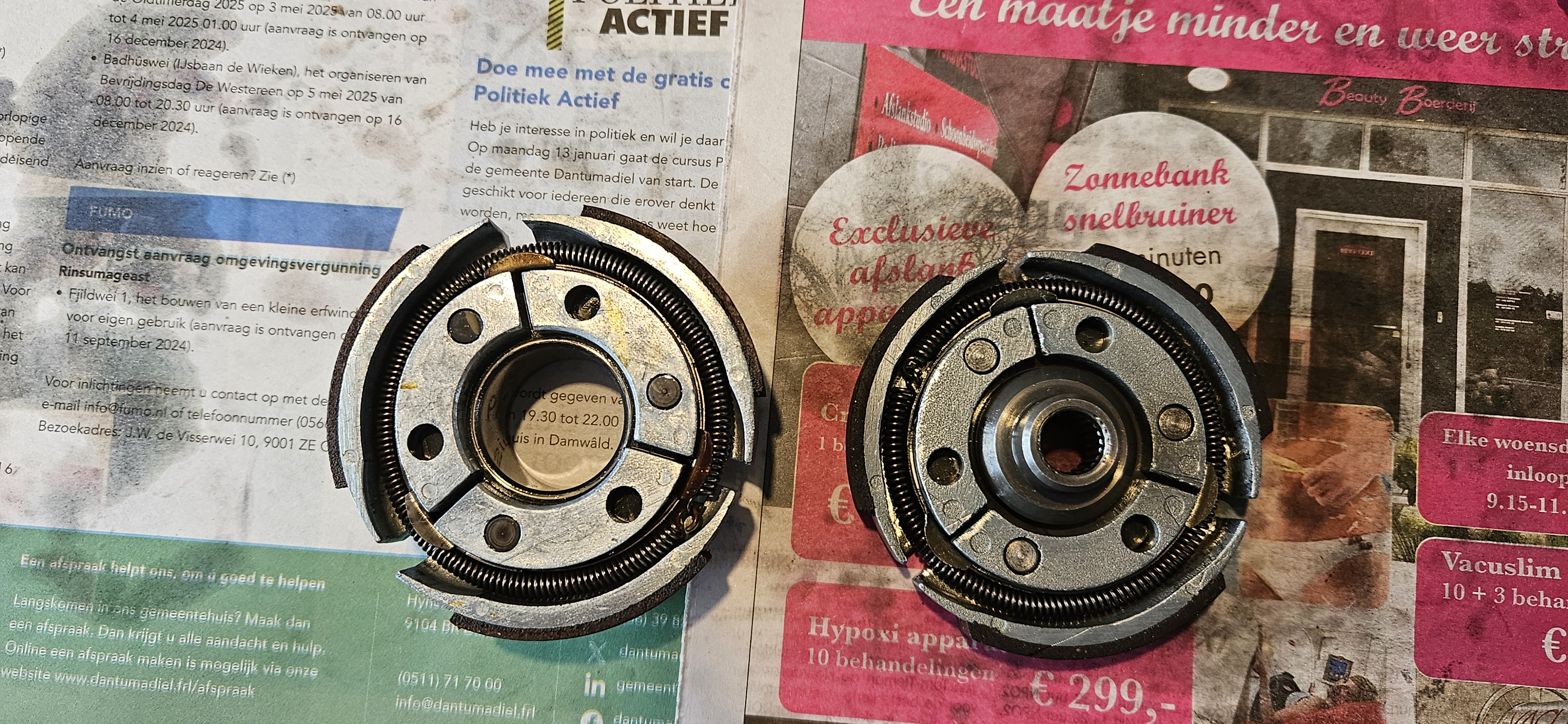

Groene veer is idd goed en hoort 16,6 cm lang te zijn met oogjes erbij gemeten....een rode veer is 6mm langer.
Hoe ziet de koppelingsnaaf eruit, als die 3 schuine uitsparingen uitgesleten zijn willen de koppelingsegment pennen niet naar buiten schuiven.

De segmente als aalles in elkaar zit gaan soepel naar buiten. De naaf is nog goed, geen scherpe randen oid. De druk vee heb ik er nieuw op en heb net nog 2 nieuwe veren voor de 1e en 2e koppeling opgehaald. Wel valt mij op dat de eerste koppeling strakker veert dan de 2e, is dat goed?. lijkt mij namelijk niet. Groet

Nog een paar foto's van de koppelingen
