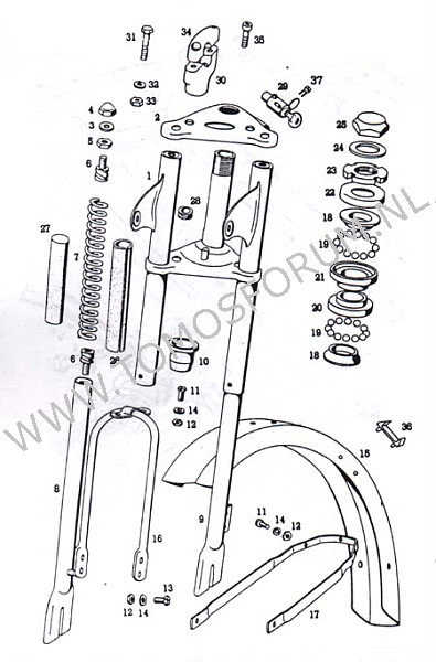

nummer 20 en 21 zitten nog op aan het frame kan dat ?
Ze zitten behoorlijk vast.
Mijn vraag is kan je die dingen gewoon los slaan of zo ? niet dat ik zo de boel mol.

20 en 21 zouden best wel eens vast geroest kunnen zijn. probeer ze gewoon rustig los te tikken lukt dit niet gebruik even iets om te smeren. ze zouden los moeten kunnen. wat betreft je ontsteking. als je hem gelijk goed afsteld hoeft dit naar mijn gevoel niet vaker. cdi is wel echt duur voor even alleen je ontsteking niet af willen stellen.

Wat is je bedoeling, wil je met verf gaan spuiten of zijn de lagers versleten? Je hoeft ze er niet uit te halen, je kan ook afplakken. Wil je ze er toch uit hebben dan kun je dmv een blokje hout en een hamer voorzichtig het bovenste schaaltje eraf tikken, en dan van binnenuit de onderste met een gereedschap (buis of hout) eruit tikken.

Ik wil de hele tomos opnieuw spuiten, heb hem al hellemaal kaal.
En ik heb een heel nieuw kroonlager setje dus ik wil ze wel eruit hebben :)
