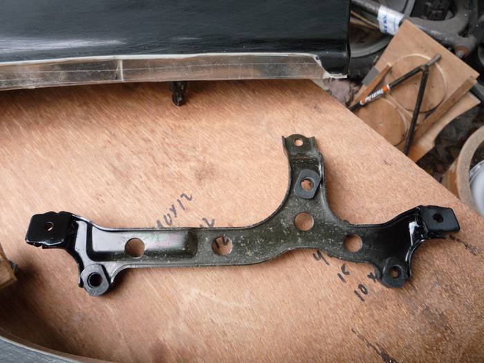

Km Teller beugeltje. Zegt jullie waarschijnlijk niets maar links en rechts heb ik er stukjes staal in moeten lassen om hem op het alu subframe te krijgen. Had ik al gedaan maar er moest eventjes wat lak op dus meteen maar plaatje gemaakt.

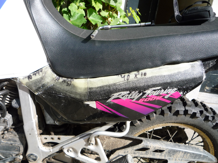

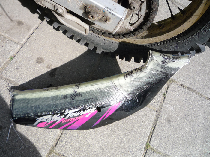

Zijkappen met glasvezel aangepast op de iets andere vorm van het zadel. Is nog vrij grof maar het past al wel zo.

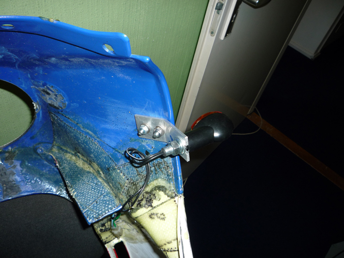

Ook ben ik al vier dagen in de weer met een stom beugeltje om de kuip vooraan extra vast te zetten. Zit allemaal net niet haaks en tussen alles in dus dat wil niet zo goed.
Aangezien ik er nu hechting aan over gehouden heb pleur ik die weg en begin opnieuw :')
Hij rijd al wel en zelfs met de kuip half bevestigd rijd het al een stuk beter. Lekker stil zonder getril dus voor mij is het project al geslaagd :mrgreen:

je moet eigenlijk die knipperlichten inbouwen in je kuip,
en ga je nog wat doen met die aansluiting tussen kuip en koplamp?
owja gebruik je rubber ringetjes om je kuip mee te bevestigen?>

Inbouwen is erg veel moeite terwijl ik alles met een lullig klappertje finaal kapot kan maken. Zoals het nu zit loopt het ook niet vol water en kan ik ze gewoon vervangen als dat nodig is.
Kuip zit met snelsluiters, niet met rubber.
Die gaten in de kuip voor de koplampen word wss afgewerkt met een rubberen strip. Ik houd het expres wat vrij van de lampen zodat het wat kan bewegen. Hopelijk zoveel mogelijk trillen en resoneren voorkomen.
