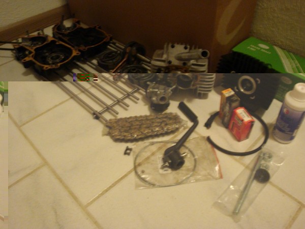

de 4e en voorlopig laatste bestelling is er ook dit is wel veel klein spul:
veer 1e en 2e versnelling
koppeling plaat veer
achter as
tandwiel 24,26,22
lagers krukas
keringen a5 blok
achter rem kabel
pakking set 44mm
ik denk dat ik nu alles heb binnekort even foto met alles (incl taxitty wrak)

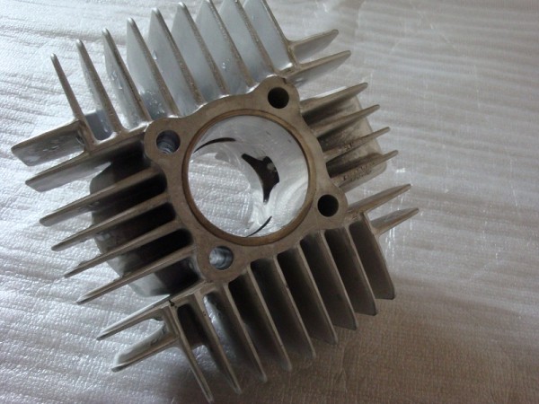

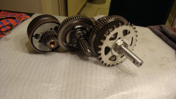

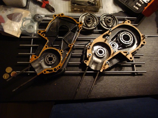

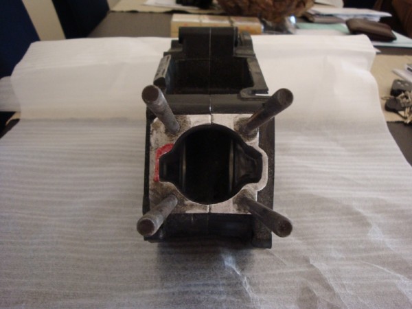

zo ik ben nu al weer een eind naar de 100%
gister even door gewerkt:

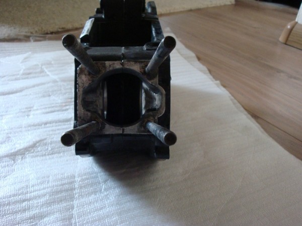

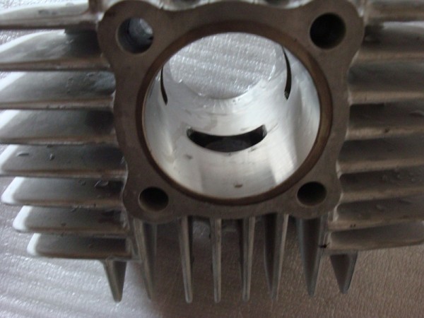

carters op maat
sploeler op cilinder aansluitend op carters
uitlaatpoort na 67.5%verbreed
inlaat vergroot
cilinder hemd opmaat aan carters? zuiger
alle lagers in carters vervangen (nog wel even persen)
alle draad weer schoon getapt
membraan (polini carbon)zit en op
afgewerkt15mm spruit
koppeling veer ingekort
koppelings plaatveer vervangen
hier de foto s
hier onder wat foto s
carter 1 kant klaar
2 kanten klaar
daag spijl
dit is het nu zo beetje denk 60% (ja van de motor dan he)
vragen reactie welkom :)

hier ben ik weer na een lange dag sleutelen
lagers gingen er makkelijk in net als de keringen
ook de krukas met beetje kracht ook
pakking cilinder pakking kop ging goed
ben maar meteen begonnen me de bewerkte DMP cilinder op de foto s hier boven te zien.
de nieuwe uitlaat met pakking ge monteerd
wel even lopen klote met de ontsteking (hoe zat die ook al weer)
net iets voor brom stand (dus ongeveer 10 voor)aan sluiten van de kabels meteen een vonk.een goed begin :)
caburateur er op. kraan open en starten maar en nog een keer en nog een keer choke er op kick choke er af kick
na 2 minuten kramp in mijn been van he kicken. beetje jammer
caburateur open gemaakt 16/16 toen zag ik sproeier 82. dit lijkt me een beetje heel groot voor mijn setup. toen maar 68 proberen nog niks toen 56en nog niks
dan maar grooter,72 nog niks maar wel vonk ook benzine.
toen ontsteking op brom, je raad het al ook niks.
na ongeveer 200+ keer kicken maar even iets gaan eten (ik had er vling de bale van) :(
na mijn lunch maar even de 44mm kop losgemaakt en even gekeken of alles nog heel was.alles was nog heel
maar wel een rooie drap in de cilinder en op de zuiger (dit vas valma vloeibare pakking)(TIP VAN DE DAG GEBRUIK DEZE ZOOI NOOIT BIJ JE CILINDER)ik denk eigelijk helemaal niet voor je brommer :oops: beginners foutje.
toen maar de hele cilinder er af .ja de bewerkte DMP cilinder
mijn andere nieuwe airsal 44mm niet bewerkt gemonteerd
kick niks kick niks nog steets met sproeier 72
en toen op eens kick WROOOOOM JA HIJ DOET HET
beetje jammer van de nieuwe verkeerd bewerkte DMP van nieuw na rijp voor de vuilnisbak binnen een week
met 0 km
maar wel weer blij dat en geluid in zat. beetje gas ja komt op toeren
goed geluid geen ratel of tik in het blok.
even kijken hoe hij nu rijd.
ik spring er op geef een beetje gas
komt op toeren.MAAR ik kom niet vooruit.a ik denk de koppelingveer ingekort (2cm)
zou wel te veel zijn. olie er weer uit,kap open koppeling er uit veer los oude veer er weer in ,koppeling er weer op ,kapje dicht, olie er weer in .
kick in 1 keer aan. gas weer niks. ja hoop geluid maar geen tempo.
ik in het hand boek kijken .tekining van de inhoud van de carterkap
(ik zou wel een shim-ring vergeten zijn)
niet dus alles zat er in .toen maar even gekeken na het voortandwiel ,maar dit zit ook goed.
weer even eten maar snap er niks meer van. even gekeken op i net wat dit zou kunnen zijn.GEVONDEN(denk ik)
het ?veertje was wel net nieuw maar goed het zou zo maar weer kapot kunnen zijn.
of dit nou het probleem is of iets anders weet ik nog niet na 9 uur sleutelen met een matig resultaat en 1 cilinder minder
hou ik het voor gezien en type ik nu dit morgen weer een dag of anders de volgende keer.
IS ER MISCHIEN IETS ANDER WAT DIT PROBLEEM VEROORZAAKT?
(wil niet alleen gassen in zun vrij) :cry:
WORDT VERVOLGD

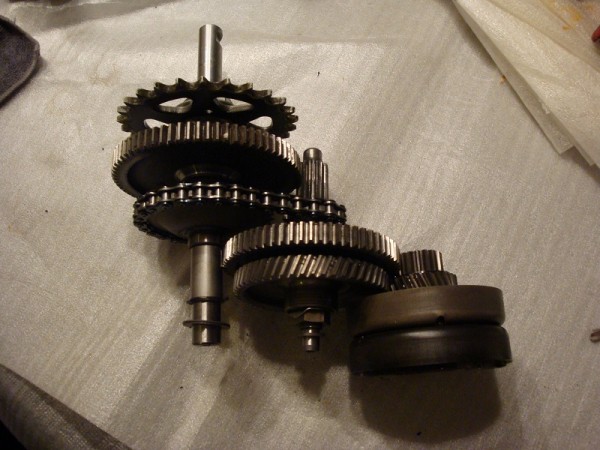

nu heb ik van 3 oude blokken 1 gemaakt.een 1 speed een a35 blok en een a5
dit is me op gevallen:
er zijn 3 midden tandwielen 2 grote en een die een stuk kleiner is. de kleine is van 1 speed blok (gebruik ik niet)
dus het gtote midden tand wiel.
hier heb ik de shimring in gedaan. en toen de rembeugel en de kick as. aan de andere kant bij het voor tand wiel de v bus/ ring om de as van het midden tandwiel.toen de kering,het tand wiel borgplaat en de moer borg plaat zit vast,
toen de as met de 2 tandwielen en de vraagtekenveer. om die 2 assen de ketting.dan op de krukas een ring en dan de koppeling weer een ring dan de bout.alles zit vast .de 2 dunnen(groot) shim ringen op de kick as en en 1 dikken(klein) op de midden as. de de kap er op aan draaien en starten weer niks.WAT DOE IK FOUT.
alles is origineel op de cilinder en kop en uitlaat en caburateur.na
start goed slaat snel aan maar die aan drijving. daar zit het probleem
vieg wie draait (ja loot anders niet)
bij veel toeren schakeld hij wel over lijkt het maar ook niet met echt veel kracht op het achter wiel vind ik.
nu bedenk ik me net dat ik met de koppeling veer monteren lijm klemmen heb gebruikt.
zou het kunnen zijn dat de koppelings segmenten iets in gedrukt zijn en nu dus te strak op de koppelings plaat veer zitten. maar weer even kijken.
