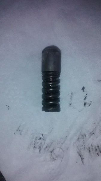

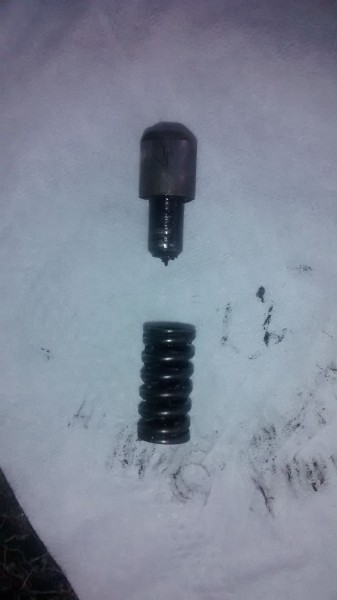

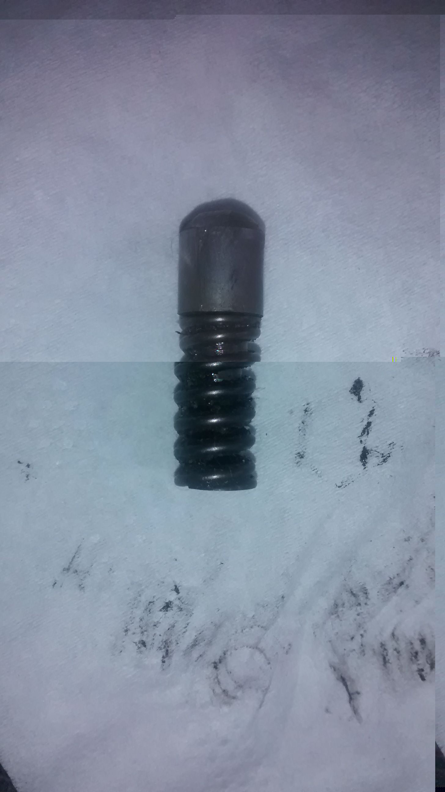

Beste forummers,
Ik heb laatst mijn vraagtekenveertje vervangen en toen viel er opeens een onderdeel uit mijn tomos. Ik heb geen idee waar deze vandaan kwam, daarom mijn vraag; Wat is dit voor onderdeel, waar dient deze voor, en waar plaats ik deze?
Het onderdeel heeft een wat bolle ronde kop.

Beste forummers,
Dit is het palletje uit je kickstartpedaal. Deze zit tussen de 2 vorkdelen waarmee je de spie aan de as bevestigd. Het zorgt ervoor dat je pedaal ingeklapt blijft als je rijdt.
