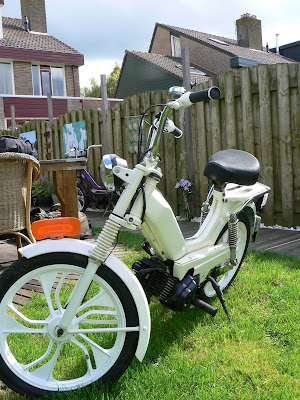

Mooie Tomos nu te Koop nu hij klaar is
Hier alles wat er aan gedaan is , Hij is niet geschouwd
een mooie technigas next uitlaat gekocht:
mijn frame gestript en wit met parelmoer gespoten vond het er zelf wel netjes uitzien:
en een nieuwe airsal 60 cc cilinder:
ook maar even een 16 mm carburateur aangeschaft:
er komt nog een setje schokdempers binnen die was nog niet in het magazijn.
en dan mijn setup:
a3 blokje
60 cc airsal
brom kop
16 mm dell orto carburateur
sproeier 80
tandwiel verhouding:26-22
ik weet niet hoe hard hij loopt moet nog ingereden worden.
nu alles nog even in elkaar zetten :D
ik heb alweer wat nieuwe dingetjes bestelt:
1 x Houder - Kentekenplaat - Staand - Metaal - Chroom
1 x Tankdop met slot - Tomos - Standard
1 x Achterlicht - Tomos - Lexus Chroom Led
1 x Choke set - Kabel 50 cm
1 x Handvatset - CNC Style - Kleur: Zwart / Wit
1 x Vraagteken veer want die vond ik ook in stukjes in me blok :(
1 x Kickstart rubber
1 x Carterdeksel pakking
ik denk dat het ergens volgende week binnekomt :wink:
update 30-08:
Maar even in elkaar gezet met wat oude onderdelen
motorblokje zit er nog niet op i.v.m het vraagtekenveertje die vervangen moet worden.
snel maar even een paar foto's gemaakt:
Update 03-Sep-2010
Op de achterveren na zit de Tomos in elkaar.
de spoelpoorten gelijk gemaakt op de cilinder
Vraagteken veer er in gezet,
ander carter deksel ivm met dolle tap van de olie bout
Stage6 Choke geplaatst
Led verlichting er opgezet, handig die beschrijving die je erbij krijgt 
Alle Kabels vernieuwd
Hier de foto’s
Nu even een test rit maken
loopt nu 80km
Brand maar los :wink:

Okee, en die witte kleur is de primer nog denk ik? Ofniet?
Welke kleur word ie?
Re: Beau's Tomos s25
Geplaatst: 27 aug 2010 21:45
door tomosje#23
neej , dat wit is met parelmoer en zo blijft hij ook het heeft een mooi effect.
al zeg ik het zelf :P

ik geef je alvast een tip!
als je je uitlaat monteert aan de uitlaatophanging op je frame neem dan een lange bout en stop daar 10 of meer ringetjes tussen zodat je demper niet tegen je achterveerbout komt!
Re: Beau's Tomos s25 (60cc)
Geplaatst: 30 aug 2010 08:59
door emmerick
allleen zit dan je uitlaat flens niet recht onder je cilinder..

door TuningOpWielen
jawel eerste de uitlaat onder de cilinder monteren en daarna monteren met een aantal ringetjes ertussen
dat sluit gewon goed af met een uitlaatpakking..

Ik vraag me af hoe je er bij komt dat de demper bij iedereen tegen de veren komt..
Re: Beau's Tomos s25 (60cc) [UPDATE]
Geplaatst: 30 aug 2010 20:08
door tomosje#23
We gaan het zien, als het blokkie er opkomt anders maken we even een bussie
Moet een busje tussen anders loopt hij tegen de veer/achterbrug.

Ik zeg niet dat ik jou niet geloof,
maar ik zeg dat de meerderheid van de Tosjes er geen last van heeft.
Geplaatst: 30 aug 2010 22:09
door Joren
Je hebt zeker verlengde veren ofzo? Kan best dat het er dan tegen aan komt..
Met standaard veren heeft niemand er last van ;)
