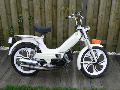

Mooie Tomos nu te Koop nu hij klaar is
Hier alles wat er aan gedaan is , Hij is niet geschouwd

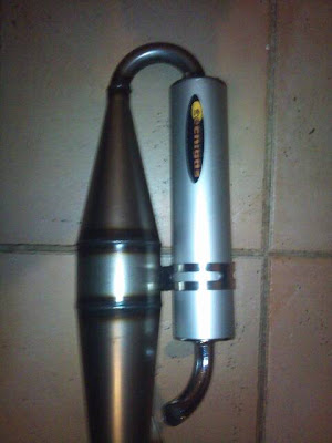

een mooie technigas next uitlaat gekocht:

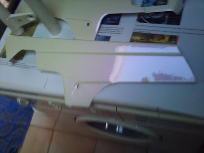

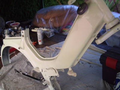

mijn frame gestript en wit met parelmoer gespoten vond het er zelf wel netjes uitzien:

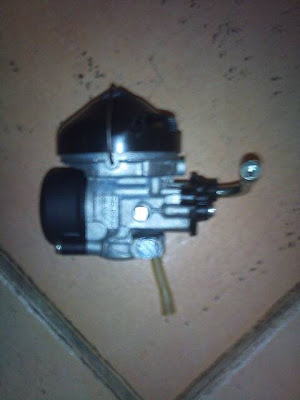

ook maar even een 16 mm carburateur aangeschaft:

en dan mijn setup:
a3 blokje
60 cc airsal
brom kop
16 mm dell orto carburateur
sproeier 80
tandwiel verhouding:26-22
ik weet niet hoe hard hij loopt moet nog ingereden worden.
nu alles nog even in elkaar zetten :D

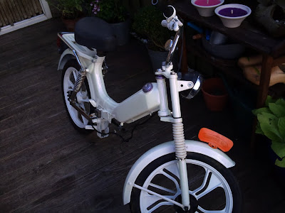

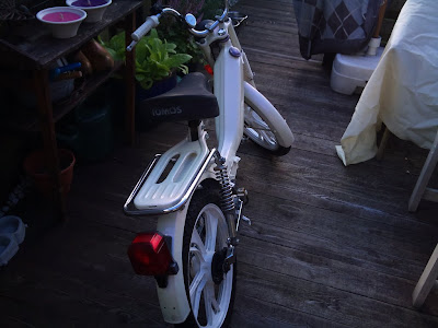

update 30-08:
Maar even in elkaar gezet met wat oude onderdelen
motorblokje zit er nog niet op i.v.m het vraagtekenveertje die vervangen moet worden.
snel maar even een paar foto's gemaakt:

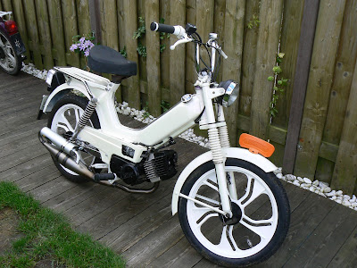

Update 03-Sep-2010
Op de achterveren na zit de Tomos in elkaar.
de spoelpoorten gelijk gemaakt op de cilinder
Vraagteken veer er in gezet,
ander carter deksel ivm met dolle tap van de olie bout
Stage6 Choke geplaatst
Led verlichting er opgezet, handig die beschrijving die je erbij krijgt 
Alle Kabels vernieuwd
Hier de foto’s
Nu even een test rit maken
loopt nu 80km
Brand maar los :wink:

Berichtdoor Fakemon » 27 aug 2010 21:17
Okee, en die witte kleur is de primer nog denk ik? Ofniet?
Welke kleur word ie?

Berichtdoor tomosje#23 » 27 aug 2010 21:45
neej , dat wit is met parelmoer en zo blijft hij ook het heeft een mooi effect.

Berichtdoor Jan de Lasser » 28 aug 2010 00:35
mooi, alweer een NIET zwarte Tos.

Berichtdoor stanneman » 29 aug 2010 22:52
hey ziet er leuk uit man!

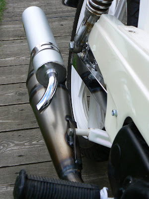

ik geef je alvast een tip!
als je je uitlaat monteert aan de uitlaatophanging op je frame neem dan een lange bout en stop daar 10 of meer ringetjes tussen zodat je demper niet tegen je achterveerbout komt!
emmerick
Berichten: 914
Berichtdoor emmerick » 30 aug 2010 08:59
allleen zit dan je uitlaat flens niet recht onder je cilinder..

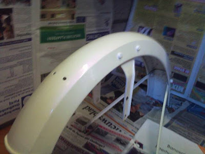

Berichtdoor Mr. Horsepower » 30 aug 2010 09:19
Ziet er niet slecht uit.
Maar wel een beetje jammer dat je je spatbord niet helemaal uit elkaar haalt om te spuiten. Dan lukt het een stuk beter.

jawel eerste de uitlaat onder de cilinder monteren en daarna monteren met een aantal ringetjes ertussen
dat sluit gewon goed af met een uitlaatpakking..

Ik vraag me af hoe je er bij komt dat de demper bij iedereen tegen de veren komt..

We gaan het zien, als het blokkie er opkomt anders maken we even een bussie
Moet een busje tussen anders loopt hij tegen de veer/achterbrug.

Ik had het ook ik zal er nog wel even een fototje van posten morgen van een dikke buts in mijn demper.

Ik zeg niet dat ik jou niet geloof,
maar ik zeg dat de meerderheid van de Tosjes er geen last van heeft.

Je hebt zeker verlengde veren ofzo? Kan best dat het er dan tegen aan komt..
Met standaard veren heeft niemand er last van ;)

Ik heb gewoon nog *standaard veren ik zal zo ff die foto posten

Berichtdoor Koeieneus » 31 aug 2010 09:59
Die kleur is wel nice.
Alleen dan oranje ding o|O
