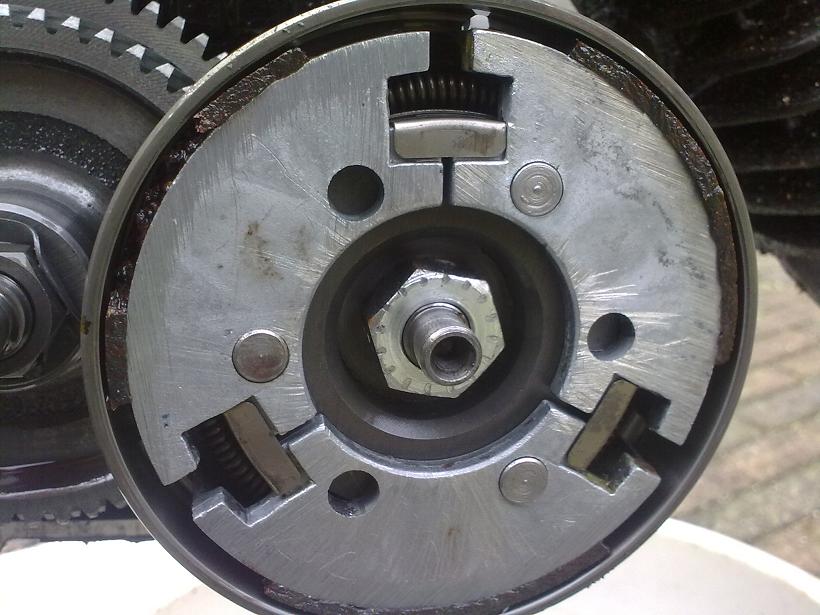

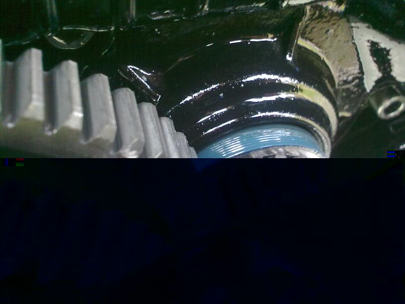

Ik heb om te beginnen het blok open gehaald.
Op een kapotte krukaskeerring na, was er weinig bijzonders te zien. De kruk van 1 segment was een beetje versleten, maar zat nog wel gewoon goed vast. Andere 2 segmenten waren nog goed. 2e versnelling zat er nog keurig uit. Ook het vraagtekenveertje zat waar ie zitten moest.
Onderaan de post wat foto's.

Afbeeldingen:
Krukkeerring
Koppeling
