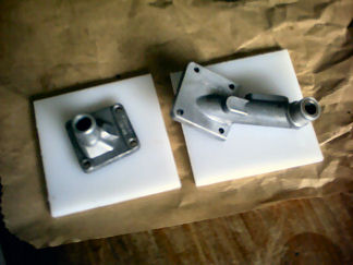

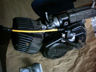

Dr.Tomos
Berichten: 291
Berichtdoor Dr.Tomos » 04 mei 2010 23:21
Afbeelding :)

st3fan
Berichten: 70
Lid geworden op: 20 okt 2008 22:22
Berichtdoor st3fan » 05 mei 2010 18:00
Afbeelding :)
Past deze ook aan de rechterzijde van een S25... er zit daar namelijk wel een spanningsregelaar oid, zal dat niet in de weg gaan zitten ?
