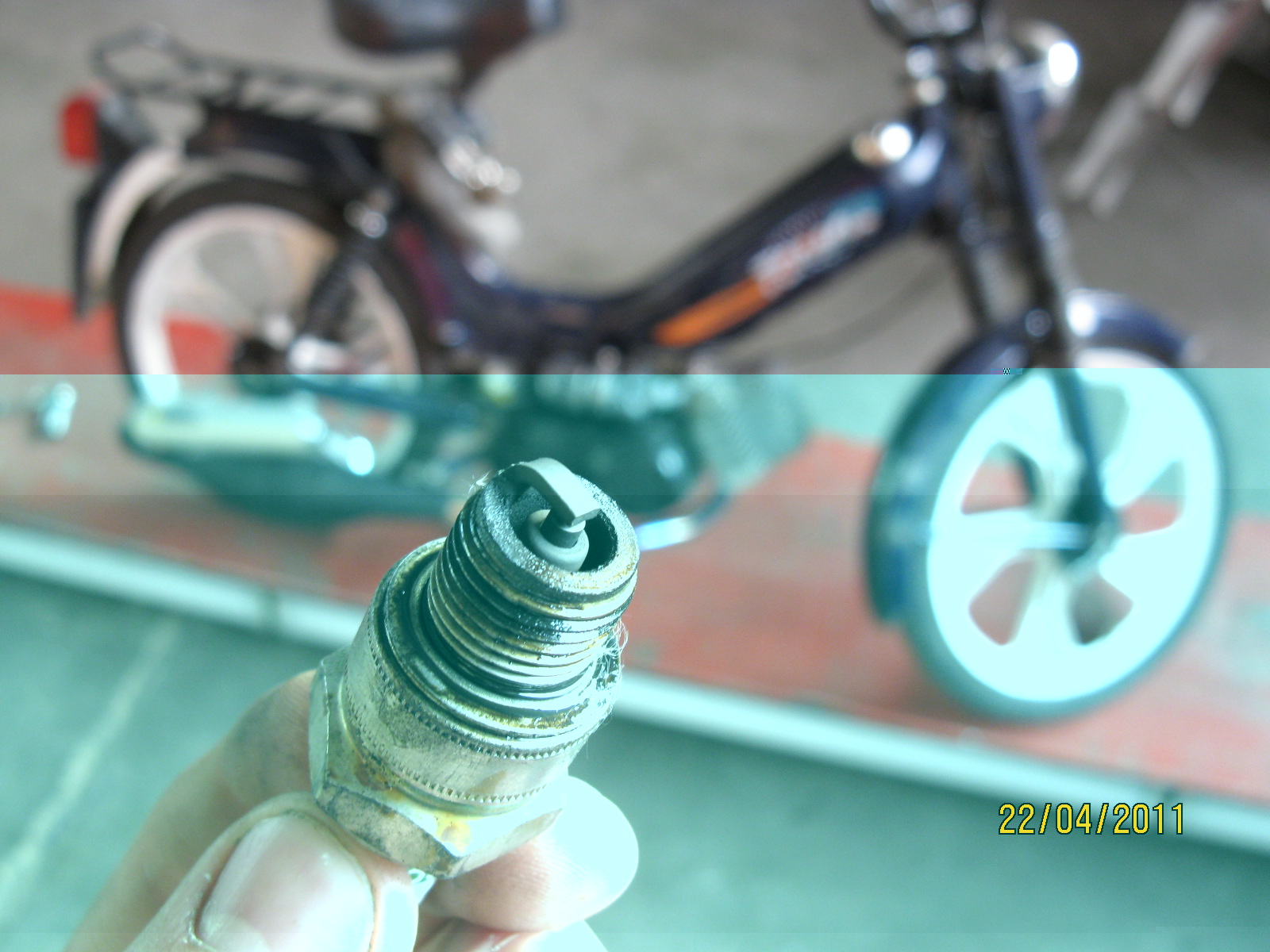

ik ging dus kijken hoe mijn bougie eruit zag en welke maat sproeier ik heb: zie bijlagen.
sproeier 68.
mijn setup staat in mijn onderschrift, vind dit beetje aan de grote kant eerlijk gezecht. dus ik denk dat hij wat kleiner moet. maar zou het kunnen dat door het warme weer hij nu moeilijk loopt of zelfs verzuipt? en dat ie het met het koude weer van februarie daardoor wel goed liep? ik had toen geen problemen. ook lijkt het of hij savonds, als het kouder is dus, beter loopt.

Wat voor ontsteking heb je, elektronisch of punten? In het laatste geval kan het best zijn dat de punten zijn ingebrand door vocht/ vuil. Bougie zelf kan ook wel eens problemen geven, heb je op de bougiekabel/ -dop ook goed contact?

Op het kreidlerforum heb ik weleens gelezen dat het weer een enorme invloed heeft bij de sproeiermaat, dus je moet hem afstellen in de middag om hem goed te laten lopen als dat het zou zijn.

Edit: Ik zie dat je een 14/12 hebt met een powerfilter! Powerfilter eraf en het standaard luchtfilter erop, dan ook gelijk naar sproeier 56 o.i.d.! En als je hem toch goed wilt afstellen met powerfilter moet je even kijken bij mijn topic over de Tomos Revival bij Algemeen op het forum, daar staat een beschrijving in van iemand ;)

Ik ben bang misschien een verkeerde hittegraad en misschien een te kleine sproeier hebt, omdat hij grijs is en bruin hoort te zijn.
Dat kan (met dit weer wat meer) een warmloper veroorzaken.
En idd, checken op valse lucht en die powerfilter eraf. Powerfilters hebben maar 1 reden om er 1 te nemen. Het geluid, als je er van houdt. Dat is ook een reden om m niet te nemen. Herrie, zo hoor je vaak niet als er iets mis is met je blok. Meer redenen om m niet te nemen: prestatieverschil is 0,0 en het verbuik is veel hoger ten opzichte van origineel filter.
Het beste is om origineel filter te nemen, daar op afstellen. Als je dan al een hele grote sproeier nodig hebt, dan heb je vrijwel zeker valse lucht, of een versleten cilinder.
Welke hittegraad bougie gebruik je nu?

ik dacht dat met een zwart/grijse bougie je sproeier te groot was en wittig te klein?

Zwart is te groot, bruin is goed, wit is te klein. Met grijs heb je waarschijnlijk verkeerde hittegraad bougie en misschien iets te kleine sproeier.

oke de bougie die er nu in zit is een bosch W7AC. en sproeier 66. op de foto een 68, maar ik heb het idee dat dit wat beter loopt, zou dat kunnen?

Ik meende te lezen dat het vergelijkbaar met een NGK B(R)6HS is. Ik reed zelf met een NGK B(R)7HS op een snelle 50cc setup. Net 1 kouder type. Zou weinig verschil moeten maken. Misschien is het een wat oudere bougie die niet helemaal meer goed meer is, of gewoon niet bruin wilt kleuren. Een te wame bougie heeft ook de neiging om grijs te worden ipv bruin. Misschien een nieuwe bougie proberen?

Meeste bromboeren hebben NGK bougies, iig hier wel. Ik zou voor een NGK BR7HS gaan, dat is 1 hittegraad kouder, en ontstoord. Dat was voor mijn aangepaste A5 cilinder de meest fijne bougie van NGK. Ik heb ook een Tecnigas en een zijstandaard. Alleen ik heb een A55 cilinder en uitlaat en deze aangepast aan de hoogte van de achter ophanging zodat het vergelijkbaar is met de A5(A3/A35). Ik heb net even de bok eronder gehouden en deze komt dan idd tegen de uitlaat aan.
