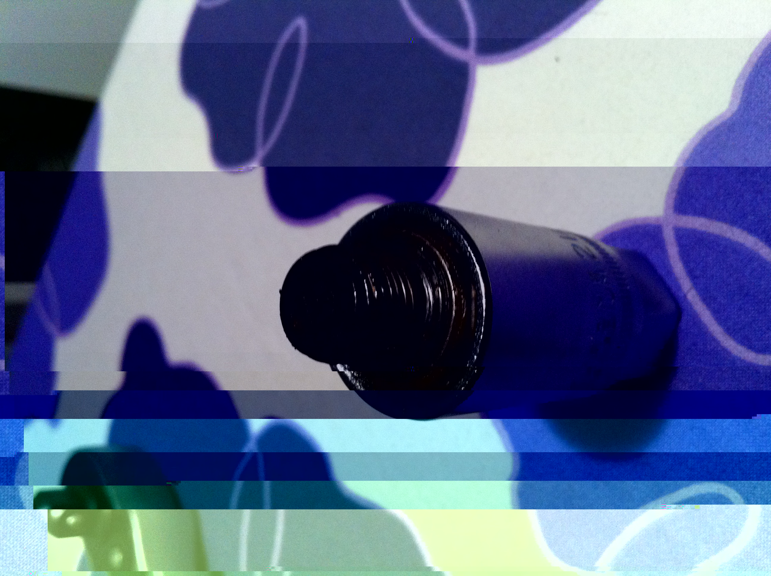

Berichtdoor Mr-santosh » 09 feb 2012 19:33
bougie
bougie

Berichtdoor klein_opdondertje » 09 feb 2012 19:40
koop eens een nieuwe bougie en kijk wat hij dan doet,doet hij nog het zelfde dan luchtfilter er achter weg en weer testen met je vinger beetje spelen voor het gat achter in je carburateur.

owja en ik had een nieuwe bougie erin gestopt maar ik haal hem eruit en hij is helemaal zwart door olie

Berichtdoor shadowranger » 11 feb 2012 14:15
Aangezien je verhaal mbt de choke tijdens het rijden, vermoed ik een slechte afstelling met de sproeier. Gezien de klacht dat ie met choke wel kracht heeft en zonder niet --> grotere sproeier monteren. Dat de bougie nu op je foto nat en zwart is komt doordat deze steeds op de choke is gebruikt. Dit geeft geen goede indikatie.
