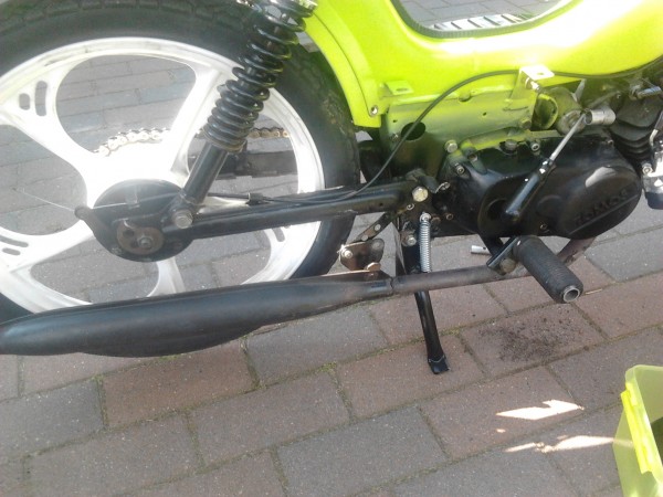

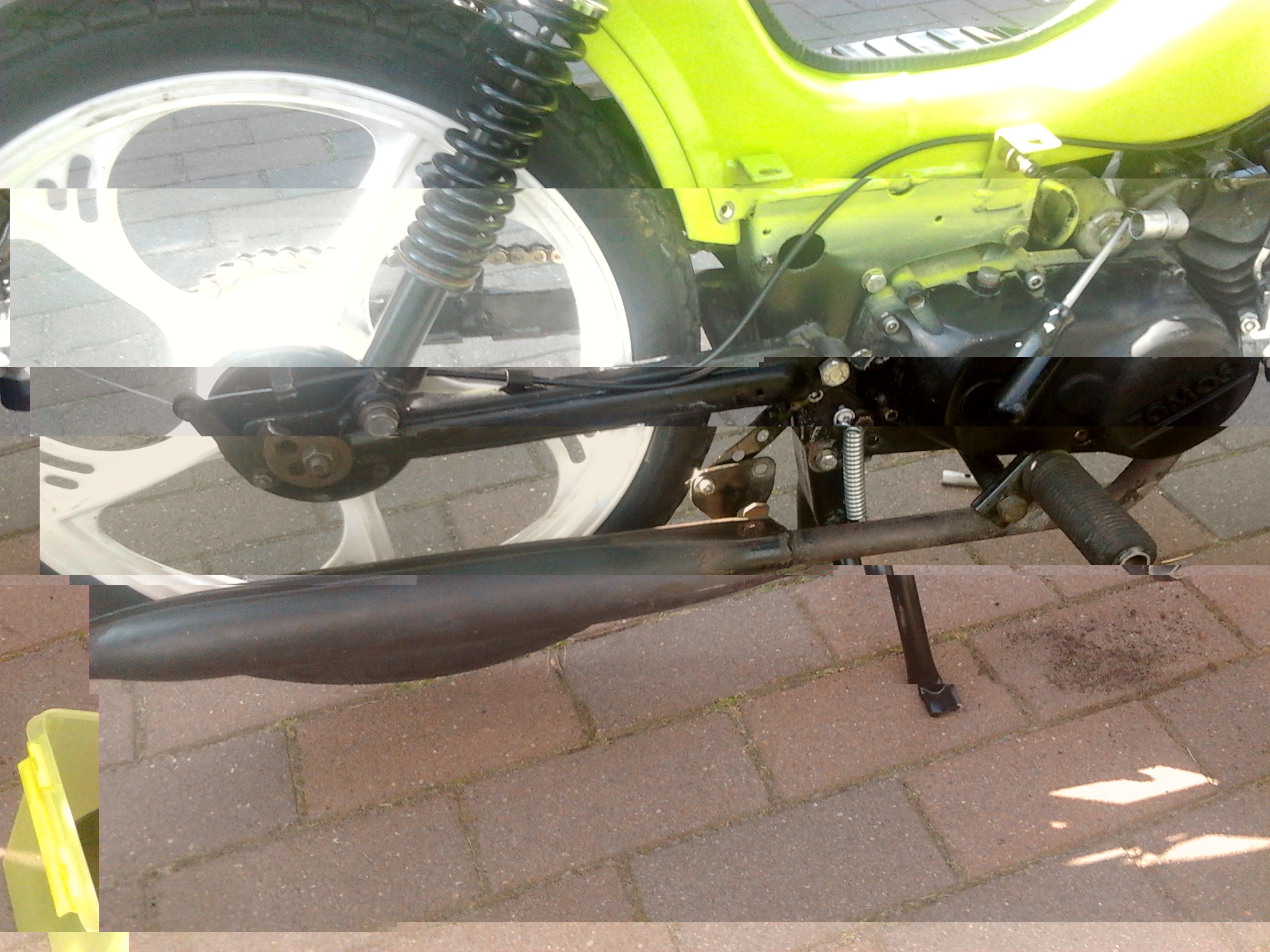

dit is nu mijn uitlaat dus welke is dit trouwens?
Berichtdoor Ping » 08 sep 2012 16:17
Dit is een standaard snel ofwel een speedy uitlaat ookwel brom uitlaat.

en over die uitlaat: dat dacht ik ook al maar deze is echt heel laag volgens mij want mijn standaard kan niet helemaal omhoog waardoor ik de grond raak soms.en de uitlaat maakt best veel herrie bij de cilinder terwijl alles goed vast zit daar en het zit recht heel raar. is dat normaal dat de uitlaat zo laag zit?
Berichtdoor Ping » 08 sep 2012 16:34
Nu je het zegt zie ik het pas :lol:
Deze zit idd heel laag ! klopt dus niet
Ik vermoed dat de uitlaat niet voor een A35 cilinder is , dat de hoek van de fles dus verkeert staat .
Als hij bij de cilinder herrie maakt , dan zal hij daar wel lekken.
Advies is om een ander uitlaat aan te schaffen.
Wanneer je deze dan gaat monteren , eerst bij de cilinder vastzetten met een nieuwe pakking ertussen.
Dan pas aan de achterkant ophangen.

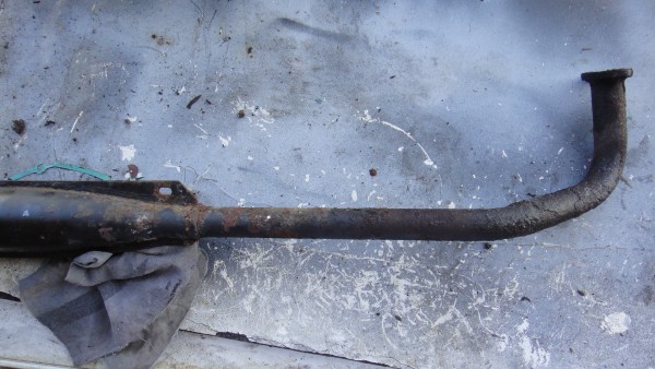

Berichtdoor Ping » 08 sep 2012 17:19
yep dat ziet er beter uit
Je bent alleen een uitlaatpakking vergeten ?
Ter controle heb ik nog even gekeken , en voor jou dat je mee kan kijken
heb ik even snel wat fotos gemaakt ívm de flens.
Hier zie je dat de hoek eigenlijk horizontaal is.

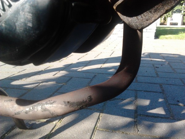

ah ik zie het ik heb voor de zekerheid ook even een foto van de hoek van die van mijn gemaakt
zal die pakking er ook bij bestellen maar is dit nog steeds goedkoper als bij een brommerboer?
het lijkt als hij verder omlaag loopt klopt dat?

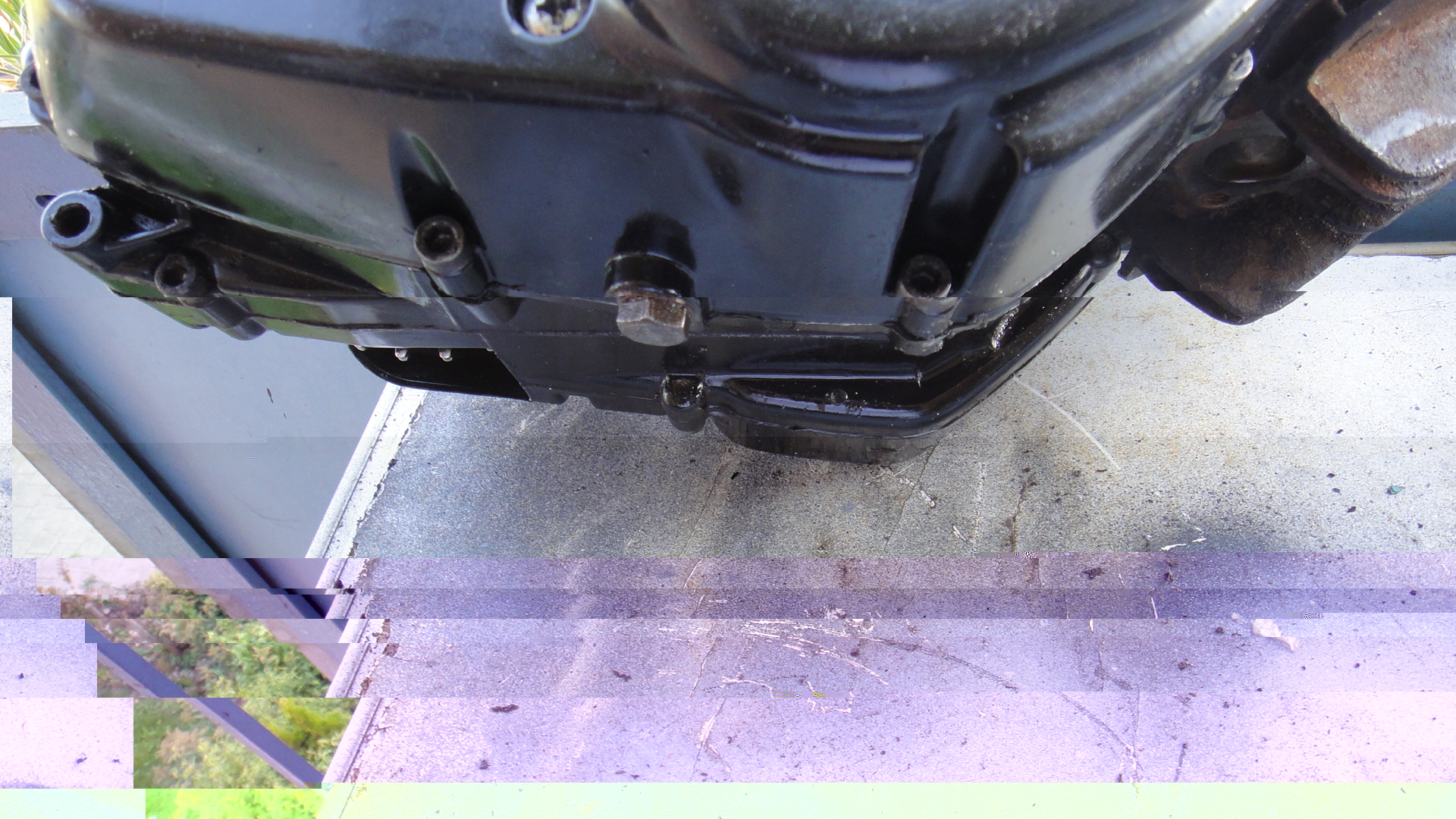

hallo ik heb een vraag ik zit met het probleem dat ik mijn carterkap niet los krijg. natuurlijk alle boutjes eruit en dergelijke de truc met het plamuurmes al gelezen en geprobeert maar nog geen succes. nu zat ik te denken kan ik niet tegen de ophogingen waar de olie bouten inzitten tikken om hem los te krijgen of zal dit niet slim zijn. anders iemand nog tips? heb mn blok er helemaal onder uit dus kan overal bij mvgr en alvast bedankt voor de hulp
