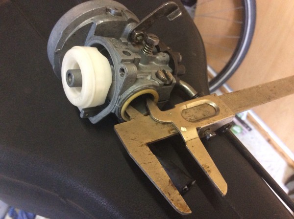

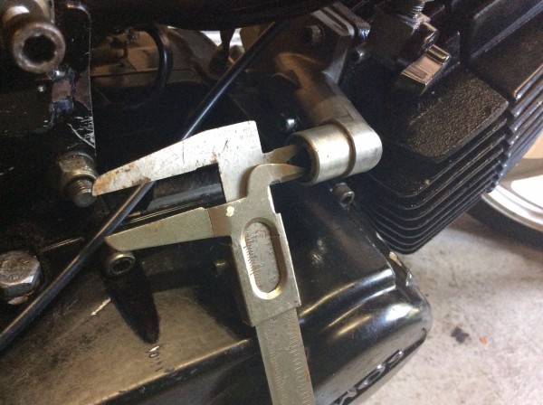

Ik heb een poging gedaan om te meten, ik weet niet of ik de goede dingen heb gemeten..
Carb komt uit op 18mm en spruitstuk op 11

Je hebt bij de carburateur de aansluiting op het spruitstuk opgemeten. ik bedoel de maat van de carburateur zoals 15/15 of 14/12 maar dat maakt verder ook niet uit.
Wat ik op de foto zie is dat je spruitstuk nog begrenst is. Zie je het zwarte buisje in je spruitstuk? Ik zou dat buisje eruithalen (daar is een forum over hoe die eruit moet) en dan is het afstellen al makkelijker. Ook zie ik dat er nu geen sproeier in zit vergeet niet die er straks weer in te doen :lol:
Wat betreft het uitvallen bij gas. Probeer een sproeier die 4 maten groter is, haal dat buisje uit je spruitstuk en kijk daarna wat die doet. Geef ook geen vol gas als die koud is maar een heel klein tikje om te kijken hoe die daar op reageert, laat hem ook eerst even 1 minuutje stationair lopen gewoon om het wat warmer te laten worden. Als dit niet helpt misschien toch de 4 moertjes op je cilinderkop nog een kwartslagje draaien (kruislings aandraaien) en daarna weer proberen NIET AANDRAAIEN ALS JE MOTORTJE WARM IS. Als dit allemala niet helpt zit het probleem denk ik toch echt bij de pakkingen en 90%zeker de voetpakking
